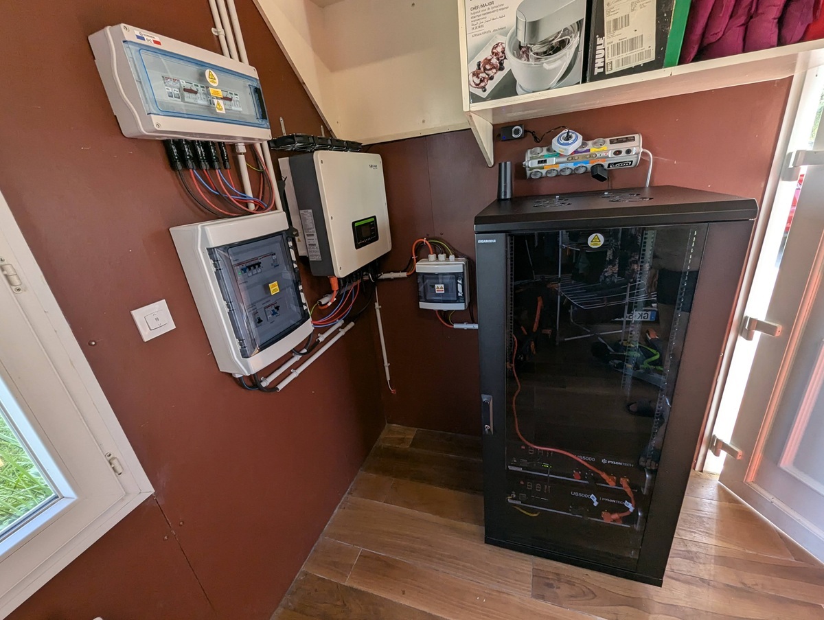

je vais êter transparant on triche quand même car le solaire l'hiver même avec 16 panneaux c'est pas dingue
par contre la nuit on programme automatiquement l'onduleur pour charger les batteries de 22 à 6h pour être à 100% à 6h et être atonome en HP rouge, ça marche bien  :jap:
http://www.facebook.com/RB26.Motors.33

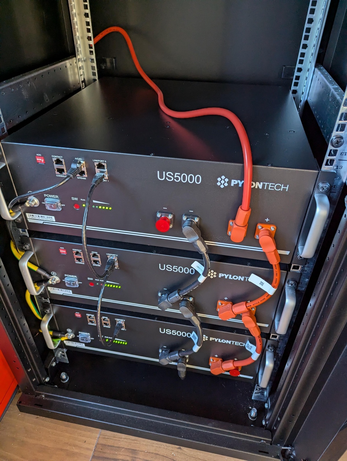

Leops33
Posté le 06-01-2025 à 18:00:47  profilanswer
paradise974 a écrit :
j'espère bien que tu triches, chez moi dans le grand est avec 16 panneaux de 445Wc, c'est régulièrement 2/3 kWh de production journalière vu la météo de merde et donc des batteries ne me serviraient à rien depuis novembre voire octobre :o
Aujourd'hui j'ai fait 7kwh avec 6.7kw de panneaux EST/OUEST et une meteo dégueulasse sur Bordeaux  [:mir45]

Leops33
Posté le 06-01-2025 à 18:02:34  profilanswer
500 balles le kWh en caricaturant actuellement, faudrait encore diviser par 2 :o
Quand tu penses que le LFP est à moins de 100$ le kWh pour les VE, ça fait mal au c*l l'emballage et l'électronique :o
N'abuse pas sur le prix, j'ai eu les mienne à 1200€ les 5kwh (4.8utiles) en LFP [:mir45]
https://allo.solar/batterie-lithium [...] ntech.html
J'en ai 3 comme ça et la 4e commandée en attente de préparation
Message édité par Leops33 le 06-01-2025 à 18:05:59

Leops33
Posté le 06-01-2025 à 18:05:34  profilanswer
pilef a écrit :
A la base, je suppose que les batteries font partie de l'installation solaire pour stocker le surplus de production en été
Exactement, l'été même avec une grosse piscine et le reste de la maison tu blindes facilement les batteries en journée, je tourne entre 30 et 45kwh de prod l'été
En août j'ai produit 1Mwh :D

Leops33
Posté le 06-01-2025 à 19:35:01  profilanswer
aldayo a écrit :
T’es en triphasé ?
Non en mono 9kva au linky et 6kva à l'onduleur

Installations
https://zupimages.net/up/25/02/w2mf.jpg
Upgrade 3e batterie
https://zupimages.net/up/25/02/ftbf.jpg
Orientation (Sud coté route)
https://zupimages.net/up/25/02/efc5.jpg
Tout monté perso, dès que je termine passage consuel :jap:
Message édité par Leops33 le 06-01-2025 à 21:23:53
n°72168694

Leops33 a écrit :
Installations
Upgrade 3e batterie
Et là c'est le drame.
Faut tout démonter Monsieur, ce n'est pas aux normes  :D
Toute la partie onduleur et coffrets de protection sont aux normes, par contre il est possible qu'ils me fassent chier sur les sections de terres, autocollants, gaines, hauteur mini ou maxi à respecter pour les coffrets etc ... Pas mal de détails que je ne connais pas bien. Mais le matos en lui même est ok  :jap:
