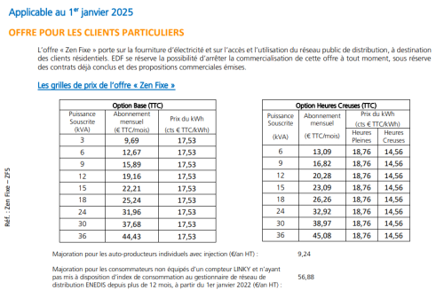

Posté le 06-01-2025 à 09:24:42  profilanswer
A voir, je tenterai un comparatif mais la nouvelle offre ZenFixe parait pas mal par rapport à Tempo et ses jours rouges de merdes :fou:
https://img.super-h.fr/images/2025/01/06/63cf68fcf6148438fd595ac816f79e0c.md.png

aldayo
Posté le 06-01-2025 à 09:28:14  profilanswer
Ça reste plus cher que tempo si comme moi, t’arrive à plus de 60% d’HC, ce qui arrive vite avec VE + cumulus (et surtout que dans un mois, ça va baisser de 10% tempo)
Message édité par aldayo le 06-01-2025 à 09:28:43
n°72163703
Posté le 06-01-2025 à 09:31:06  answer
https://img.super-h.fr/images/2025/ [...] e0c.md.png
J'ai fait le calcul avec mes relevés HC / HP. Ma repart' c'est : 60% HP, 40% HC
Tempo et ca c'est GROSSO MODO la même, avantage à Tempo en HC (50 balles sur 1 an).
Je basculerai PTET BIEN sur cette offre car avoir des plages HC en journée, c'est nickel pour la PAC, la CLIM en été. En la charge de la merguez. L'hésitation vient de l'inconnue des plages des HC. Si c'est genre 12h-17h, ca m'arrangerait de ouf (l'été). Et je chargerai le VE lorsque je serai en TT

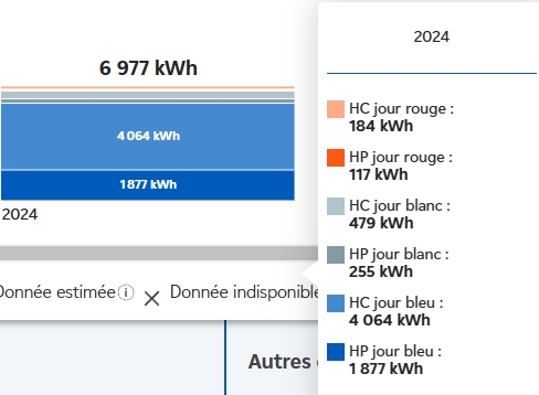

Je me suis demandé combien j'avais consommé sur 2024 (Tempo 9kVA) : 6977kWh, pour 1246€
On enlève 195€ d'abonnement, ça fait 1051€, divisé par 6977 j'arrive à 0.15€/kWh, et ce sans me priver particulièrement les jours rouges (je chauffe au gaz à la maison et je travaille à domicile)
https://rehost.diberie.com/Picture/Get/f/339924
Donc le zen fixe avec ses tarifs bloqués ça me paraît bof (tu profiteras pas de la baisse de début février)
Message cité 4 fois
Message édité par wade le 06-01-2025 à 09:36:36
Tu charges à domicile ?
Je suis quasi à 9200 kw en 2024, ca fait du 0.164 / kwh.
A voir la gueule de la baisse en février ouais

Mendiant de reconnaissance
Posté le 06-01-2025 à 09:48:41  profilanswer
65% de mes charges oui :jap:
La baisse c'est 14% tout compris semblerait-il, ça ferait 0.114€ l'HC bleue [:canaille]
Message édité par wade le 06-01-2025 à 09:48:53
C'est sur ça pour Tempo ? c'est pas que les tarifs conventionnés et pas forcement les autres offres (même si théoriquement c'est corrélé) ?
Je suis loin des 60% pour le moment (sans VE jusqu'à présent, à voir ce que ça change avec), je dois être vers les 70/30, faudrait que je vérifie, les jours rouge me font trés mal, chauffage tout elec, le poele a bois ce sera pour cet été seulement.
Tempo est un tarif réglementé.  ;)
Il varie comme le tarif Bleu Base, Bleu HP/HC et EJP 2 fois par an, sur avis de la CRE.
En passant l'avis de la CRE sur la variation de février 2025 n'est pas publiée, donc les annonces de baisses chiffrées dans la presse (-10, -12, -14%...):  [:michaeldell:2]
Zen par contre est une offre "tarif marché". Donc si tu signes pour Zen maintenant, le contrat c'est "ce prix là 2 ans", ça ne bougera pas 2 ans durant. Par contre le tarif auquel signe un nouveau souscripteur peut changer à la baisse ou à la hausse du jour au lendemain sans préavis. C'est d'ailleurs ce qui s'est passé avec la baisse magistrale du moment.
Message édité par Killall-9 le 06-01-2025 à 10:22:47
JE rajouterai que même avec les jours rouge, et a moins de charger sa voiture en pleine journée, le tarif moyen du kW est probablement plus avantageux en tempo.
attention, même si Tempo est un tarif conventionné, une baisse globale n'empêche pas une augmentation de certaines couleurs de jours, je vois bien une augmentation du tarif des jours rouges et une baisse de ceux des jours bleus et blancs...
