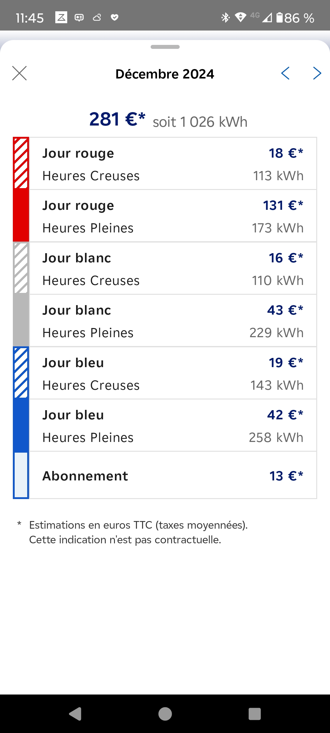

dje33
Posté le 06-01-2025 à 11:46:32  profilanswer
arcamino a écrit :
Est ce que tu as l'URL pour accéder à la répartition annuelle des consos par tranche tempo ? (je n'ai jamais réussi à la trouver :( )
Sa capture vient de son espace particulier EDF.
Tu as aussi l'appli mobile EDF.
Exemple pour le mois de décembre chez moi.
https://rehost.diberie.com/Picture/Get/r/339967
Appartement de 60m2, tout en électrique. Je ne change pas la consigne de chauffage les jours rouges.

wade a écrit :
Je me suis demandé combien j'avais consommé sur 2024 (Tempo 9kVA) : 6977kWh, pour 1246€
On enlève 195€ d'abonnement, ça fait 1051€, divisé par 6977 j'arrive à 0.15€/kWh, et ce sans me priver particulièrement les jours rouges (je chauffe au gaz à la maison et je travaille à domicile)
https://rehost.diberie.com/Picture/Get/f/339924
Donc le zen fixe avec ses tarifs bloqués ça me paraît bof (tu profiteras pas de la baisse de début février)
117khw HP rouge [:haha]  :D
