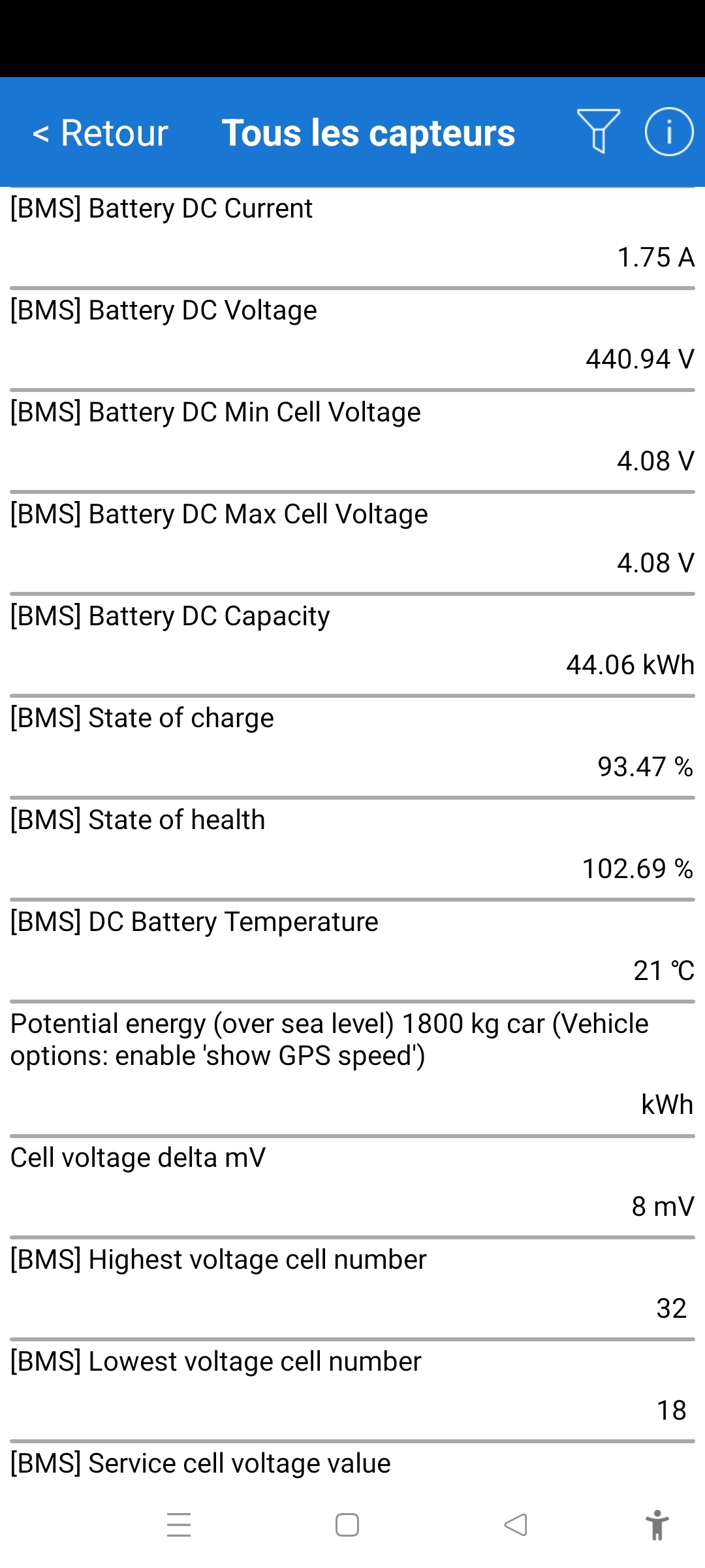

Killall-9
+on&2foo...
Posté le 18-09-2024 à 13:20:50  profilanswer
buggy2680 a écrit :
Le SOH des stellantis est calculé de façon un peu obscur . je me suis balader sur les forum AP et c'est un peu ce qu'il en ressort. Apparemment la voiture n'aime pas rester longtemps déchargée par exemple . et dans la majorité des cas le SOH évolue fortement la 1ere annee puis ca ne bouge plus trop. Privilégier une caisse de fin 2021 minimum pour avoir toute les bonne evolution (optimisation).
J'ai 91% sur mon mokka d'avril 2021 et 40000 kms (elle a du rester pas mal de temps sur parc en concession)
Du coup ça m'a titillé... Et comme j'ai l'OBD-II dans al boîte à gants j'ai demandé à CarScanner de farfouiller le BMS de la Corsa (mai 2024 - 13k):
https://rehost.diberie.com/Picture/Get/r/315201
Ça a l'air d'aller...
n°71548466

Killall-9 a écrit :
Sur AP il y a des fans du excel sur e-208. https://docs.google.com/spreadsheet [...] id=0#gid=0
Ca donne ça:
https://forums.automobile-propre.co [...] 4e3450.png
Alors oui, 15k - 92% c'est pas fifou par rapport à ses sœurs...  [:geert]
Ce que cela montre, c'est que selon le calcul du SoH implémenté par Stellantis c'est bien le calendaire qui joue à l'ordre 1.
Ta 208 a 92% de SoC si elle a deux ans, cela ne semble pas trop loin de l'échantillon présenté ici.
Comme le disait quelqu'un au dessus, il faut aussi faire attention à la facon dont est calculé le SoH.
Au boulot on a découvert (par hasard) que le fournisseur de batterie (et de BMS) avait changé unilateralement le mode de calcul du SoH sans nous en tenir informés.
Sympa quand on parle de prise en charge de batterie basée sur le SoH  :o
Intéressant, dans ton cas, 102% de SOH indiquerait que tu es au-dessus de la capacité nette. Faudrait avoir la valeur quand elle était neuve sinon ça ne veut rien dire.
