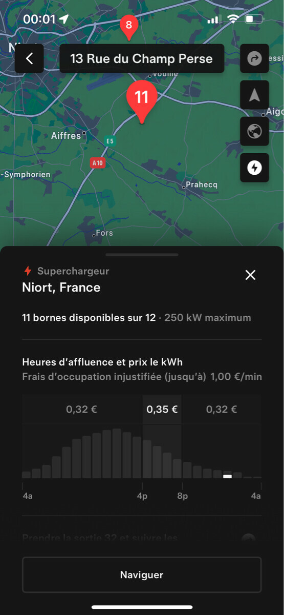

Attention pour les calculs tesla : les prix sont différents en fonction des bornes.
Je viens de regarder sur leur site et par exemple, Béziers est 3cts plus cher que Carcassonne.
Ça toune à 40/45 d’un côté contre 43/48 de l’autre.
Donc le 35cts page précédente, je sais pas d’où il sort.
n°71352497
kikou2419
Posté le 18-08-2024 à 00:02:08  profilanswer
Ça dépend des coins mais ce n'est pas rare

Carcassonne est à 0,33 et 0,37 selon l’heure.
Et Béziers entre 0,32 et 0,35.

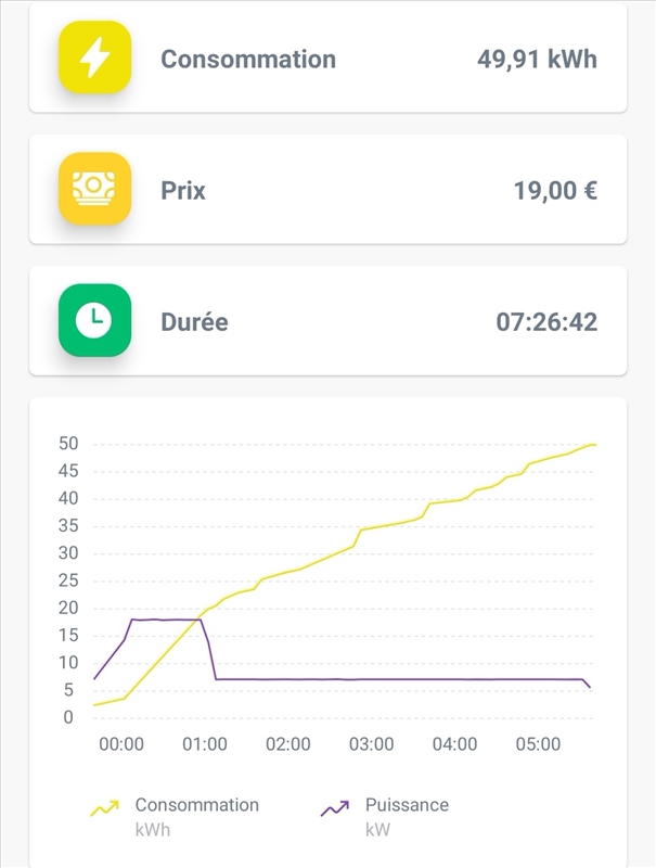

Ma première charge sur une borne publique et j'ai un petit soucis :o
J'ai rechargé mon e-Niro 2020 64kWh (7kW AC) via Freshmile sur une borne Freshmile, d'abord en CCS qui a planté après quelques minutes et 8% délivré (37% --> 45%), puis en Type 2 sur la nuit (45% --> 100%).
Pas grand chose à dire sur la charge en CCS en dehors du plantage, 6,13kWh facturé (8%x64kWh=5,12kWh, ça fait un rendement de 83% dans le pire des cas).
Par contre, sur la charge en Type 2, j'ai une facture de 49,91kWh pour une charge utile de 35,2kWh (55%x64kWh), soit un rendement de 70% alors qu'on est normalement autour de 90% sur une charge AC 7kW.
Truc étrange, la courbe de charge remontée par la borne monte à 18kW pendant environ 1h alors que ça n'a aucun sens avec le véhicule :
https://rehost.diberie.com/Picture/Get/r/307806
Pensez-vous que je peux obtenir quelque chose en faisant une réclamation ?

Qui ne tente rien, n'a rien. Effectivement la délivrance de 18 kW sur un appareil qui n'en encaisse que 7 sans provoquer un incendie est au moins curieux...

La courbe jaune semble bien linéaire et contredire la violette non ?
Message édité par Batman-Fr le 18-08-2024 à 09:32:53

Non, ça grimpe bien plus vite sur la phase à 18kW.
En effet, on relève environ 17kwh à 1h :jap:
Message édité par Batman-Fr le 18-08-2024 à 09:58:05
