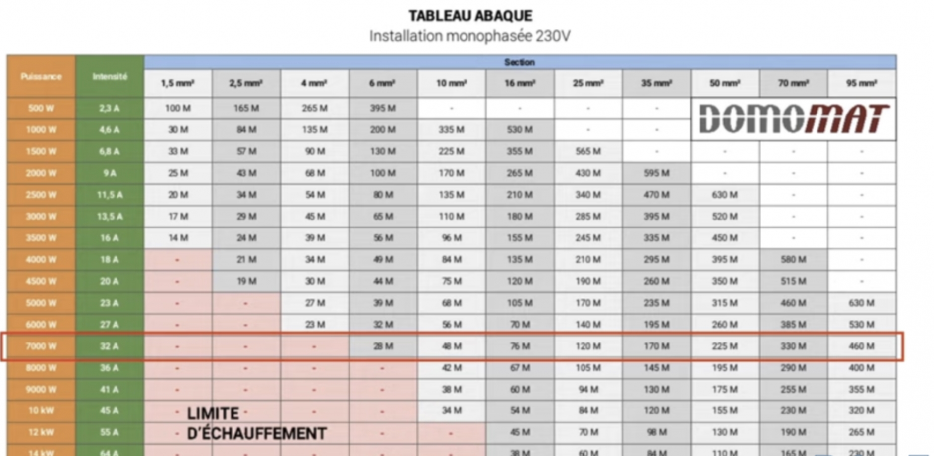

Je rentre de mon assemblée de copropriétaires.
J'ai obtenu le vote à l'unanimité de l'autorisation d'effectuer des travaux dans les parties communes pour tirer un câble 3G10 depuis mon appartement au 5ème étage jusqu'à mon box au sous-sol.
Je vais donc pouvoir passer à la voiture électrique prochainement.  :D
Ça me fera un coût de travaux non négligeable mais j'y gagnerai sur le long terme avec un seul abonnement EDF par rapport à un abonnement dédié ou l'utilisation d'une société prestataire.
Je vais débuter par une prise renforcée et on verra plus tard si une borne devient nécessaire.
Mes photos préférées de ma chienne : https://tinyurl.com/bestolia de mes balades en vttae : https://tinyurl.com/bestvttae

Tu va brancher une green up ? Car pour une borne ca risque d'etre un peu juste

Prévois tout de suite les cables de bonne sections pour soutenir une borne plus tard ;) Tout recabler, ca coutera une fortune aussi

Un câble 3G10, c'est la norme pour une borne.

Oui mais 25m de câble ça l'est moins :D
Pour une green-up je suppose que c'est dans les clous. Pour une borne à 32A on doit être très proche de la limite
n°70664511
Eclat d'om​bre
Why not?
Posté le 22-05-2024 à 20:30:11  profilanswer
Non.

Je vais faire mettre une green-up pour débuter.
L'électricien IRVE ne m'a d'abord proposé que du 4 mm². C'est moi qui lui ait demandé un devis avec du 10 mm² pour pouvoir éventuellement mettre une borne plus tard.
Il m'a certifié que sur la distance prévue, c'était OK pour tirer 7 kW. C'est lui le pro certifié qui prend la responsabilité de respect des normes.

Et ton tableau est raccordé en 16mm² ou 10mm²
C'est pas rare que ce soit en 10mm² dans un appartement pas tout récent :o

Si : une borne 32A pour un VE doit être câblée sur un départ 40A (C15-100)
Donc dans ton tableau, faut prendre la ligne 40A et pas 32A.
Ici, ça donne 38m max.

Non ce n'est pas aussi simple.
10² c'est le minimum meme si la borne est a 1 mètre de ton tableau.
Si tu es à 50m ce n'est plus valable
On n'est que 12 copros dans l'immeuble et il n'y a que 8 boxes, je suis le seul intéressé pour le moment et pour un bon moment encore, je pense. La gaine technique est énorme (c'est un grand placard sur chaque palier) et elle pourrait facilement héberger 8 descentes de câbles.
Parfait dans ce cas :)
C'est juste qu'en parlant de 5 étages + les trajet pour aller a ton box , depuis ton appartement, les colonnes le métrages peux vite grimper :D
