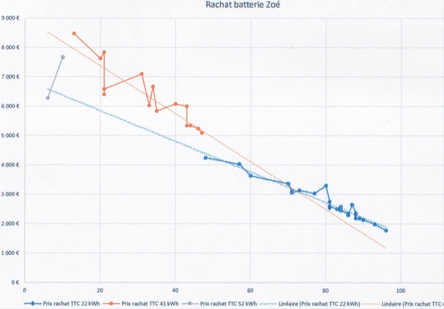

1) Il faut mettre le kilométrage en face, 89€/ mois pour 15000 km annuels pour une 22 kWh, extrait de mon contrat DIAC (je suis à 69€/mois pour 10000 km annuels)
https://img.super-h.fr/images/2023/10/02/6db21acab1c01a26a16b6a94b0634d3c.png
2) Tu payes dans ta mensualité la "dépréciation" de la batterie, en gros en 22 kWh c'est 50€/mois de ta mensualité qui sera déduite du prix de rachat de la batterie:
Pour la batterie 41 : 8 100 - (60 * X) = Tarif TTC - X représente l'âge en mois de la batterie.
Pour la batterie 22 : 6 700 - (50 * X) = Tarif TTC - X représente l'âge en mois de la batterie.

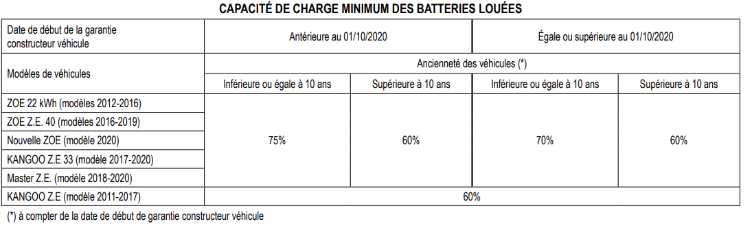

3) Concernant les capacités / réparations de batterie voici un extrait du contrat:
3 Nous mettons à votre disposition une batterie possédant
une capacité de charge suffisante pour la durée de la location et
son éventuelle prorogation. Cette capacité de charge, exprimée
en pourcentage de la capacité initiale de la batterie, varie en fonction des modèles, de la date de début de garantie constructeur
véhicule et de l’ancienneté des véhicules. (Cf. Annexe 3 relative
à la capacité de charge)
L’ancienneté des véhicules est calculée à compter de la date de
début de garantie constructeur.
Vous pouvez, à vos frais, faire réaliser par un centre Renault
disposant de la signalétique Renault ZE et/ou Renault ZE Service
(ci-après "réseau(x) agréé(s) ou centre(s) agréé(s)" ), un diagnostic sur la capacité de charge de la batterie. Nous et/ou le réseau
agréé pouvons demander la réalisation de ce diagnostic, le coût
n’est pas dans ce cas mis à votre charge.
Lorsque le diagnostic effectué fait ressortir un niveau inférieur au
seuil de référence, le coût du diagnostic ne sera pas à la charge
du locataire.
seuil de référence nous nous engageons :
• soit à remplacer la batterie,
• soit à réparer la batterie,
• soit mettre en place tout autre moyen nécessaire pour pallier
cette diminution de capacité
https://img.super-h.fr/images/2023/10/02/7bc499954fe0d62e0a450c30319a52d0.png
En gros c'est extrêmement rare qu'un changement de batterie soit effectué surtout que Renault est juge et partie (ce sont les seuls à pouvoir "diagnostiquer" et prendre en charge leur batterie) et au pire ils font une maj du BMS pour gagner un peu de capacité. D'ailleurs le terme ambigu de "capacité" est visiblement bien utilisé par DIAC, on ne parle pas d'autonomie.
De ce que j'ai vu sur les forums il n'y a que 1 ou 2 personnes qui ont eu un remplacement de batterie (des gros rouleurs qui usent et abusent de charge rapide + gros kilométrage). Le reste c'est soit maj BMS, soit remplacement cellule, soit DIAC qui dit fuck.
Message édité par k-nar le 02-10-2023 à 10:20:03

J'ai détaillé plus haut les frais de loc + dépréciation, celle que tu indiques c'est une pour Zoe 40
n°69313669
gregouf
Abubu Grigoufi Al-Hibi
Posté le 02-10-2023 à 12:14:23  profilanswer
Le prix de la batterie 52 est le même que celle de 40 en son temps, donc la dépréciation devrait être équivalente.
Merci pour la valeur pour 22.

C’est le premier cas qui nous intéresse ici :
  • Dans le cadre de la location de la batterie, celle-ci appartient à la Diac, organisme de crédit de Renault à qui vous paierez votre dîme tous les mois
  • Le montant de la location dépend du kilométrage annuel moyen que vous pensez parcourir. Vous pouvez réajuster à tout moment, et vous pouvez aussi garder le contrat minimum et solder le différentiel uniquement quand vous revendez la voiture
  • Vous pouvez racheter la batterie, et le prix dépendra de l’âge de la batterie (et du contrat kilométrique)
Quelles sont les bénéfices de la location de batterie inclus :
  • Le contrat inclut le remplacement de la batterie si la capacité <70% du nominal ou de tout organe liée à celle-ci (ex. BMS) sur la durée de vie du véhicule.
  • Une assistance 24/24, 7/7 de Renault qui est potentiellement redondante avec celle de votre assurance
La location de batterie semble donc être contre-intuitive, mais il faut la considérer dans le prix global de la voiture, comme une sorte de crédit. Avec un contrat de ~80€/mois, la dépréciation du rachat de la batterie est d’environ 750€/an, ce qui signifie que le coût du contrat est de 16€ pour les bénéfices listés, et le remboursement des intérêts sur la batterie. Si on considère une batterie initialement à 8100€, le taux d’intérêts serait équivalent en début de contrat à un taux de ~2.44% ce qui actuellement est plutôt bon.
https://rehost.diberie.com/Picture/Get/f/182747
Le coût réel de la location est donc d’environ ~200€/an.
La réflexion doit donc se faire sur l’utilisation du véhicule. Pour une utilisation « classique » de voiture compacte, avec un kilométrage moyen, un rachat après quelques années peut être considéré pour « épargner » ces 200€. Un placement équivalent de 6000€ sur Livret A, en rapportera 180€, couvrant quasi ces frais.
Au final, il n’est pas forcément nécessaire de se focaliser sur le format à l'achat (location/achat complet) car il est possible de basculer vers un achat intégral plus tard. Il faudra néanmoins s’assurer que la différence entre le prix avec l’achat intégral est proche à minima du ~(8100 - 750*Age_Voiture).
Belle explication  [:implosion du tibia]
.::| Feedback |::.

Attention ceci dit pour les voitures de plus de 8 ans ou avec plus de 160 000km la location de batterie peut etre vu comme une extention de garantie dont ne disposera aucune Zoe avec batterie acheté.
Voici un extrait des conditions de garanties:
du locataire.
Que se passe til si j'ai pris un contrat pour 7500km par an et je revends ma zoe avec 40 000km au bout de 3 ans? Je suis obligé de payé le solde a la DIAC pour le transfert de contrat? L'acheteur peut se faire avoir?
Je ne comprends pas a quoi corresponds l'axe des abscisses sur ce graph:
n°69318354
davidmarli
Posté le 02-10-2023 à 22:41:58  profilanswer
pour moi nombre de mois en abscisse
Message édité par davidmarli le 02-10-2023 à 22:42:10
n°69318471
n°69318813
