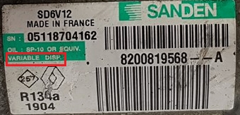

Posté le 11-08-2022 à 13:38:35  answer
On fait des compresseurs à cylindrée variable depuis un moment. :o
https://rehost.diberie.com/Uploads/0/20220811-134249-d1a64253-03d9-469d-b5f3-ca4ca9fb9b5f.0.pic.gif
Message édité par Profil supprimé le 11-08-2022 à 13:42:58

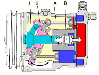

Posté le 11-08-2022 à 14:13:54  answer
Twingo II 1.2L 16v 75 :
https://rehost.diberie.com/Picture/Get/f/83038
Et en plus de ça, une fois pied au plancher, le compresseur est probablement débrayé ou en cylindrée mini pour ne pas bouffer de puissance pour dépasser ou autre.
Message édité par Profil supprimé le 11-08-2022 à 14:18:06

ca n'en fait pas pour autant une charge fixe niveau puissance moteur. La puissance consommé du compresseur est variable ainsi que la cylindré du compresseur

‘Fin on notera que le compresseur c’est un organe sensible dans l’univers du VE : casse gel chez tesla en hiver, rupture au bout de deux ans sur e208, rupture pendant charge rapide sur megane, les autres VE ont des incidents similaires ?
Oui  [:estelle pile raide:8]
