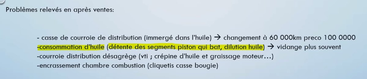

Vidange tous les ans/10 000km + nouvelle huile 5W30 ACEA C3 à norme Stellantis. Et inspection rapide de la courroie, et de la crépine positionnée au dessus du bouchon de carter, à chaque vidange.
Nuits tranquilles. [:stardrawer:1]

Pas sur que ça change grand chose pour les problèmes de segmentation, inhérente à la conception du moteur. La dernière recommandation de mettre de l'huile 0w30 pour "résoudre les problèmes", j'ai du mal a y croire. Plutôt pour que les gens atteignent les 6 ans ou 100 000km pour ne rien prendre en charge après...
J'ai une 308sw PT1.2 130, 80 000km, courroie changée, 0 soucis d'huile. Je suis également en train de voir pour me faire reprendre la voiture pour acheter plus grand, et ça fait mal, genre entre 8000/9000€...

Les problèmes de segmentations, c’est pas en partie dû à la courroie qui se désagrège et vient pourrir l’huile?
Qui elle même viendrait pourrir les segments ?

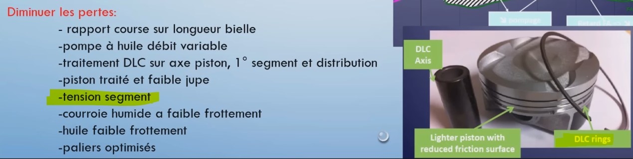

C'est presque l'inverse : la segmentation légère, pas très étanche, favorise le passage du carburant dans l'huile et donc la désagrégation de la courroie, en plus d'une consommation d'huile élevée.

Avec la nouvelle 5W30 à visco HTHS normale et + additivée anti-usure, ils vont réduire l'usure des segments.

d'ailleurs ça me fait penser, genre le 25 janvier, j'ai payé une fortune pour la révision annuelle, histoire d'être dans les clous au cas où (quoique 1 mois de retard si ils veulent être tatillon), et ils m'ont mis de la 0w30.
Début Mars, Peugeot change leur recommandation sur l'huile - on est censé faire quoi? attendre la prochaine révision tranquillement? ou repasser à la caisse?

le problème n'est pas l'usure des segments ...
c'est la tension/cote du segment 2 le problème déclencheur, s'en suit la cascade résumé par Tinc au dessus
ça sers a rien de te torture avec tes huiles et additifs hein , ça va pas changer la cote foireuse du segment :o
https://rehost.diberie.com/Picture/Get/r/262469
https://rehost.diberie.com/Picture/Get/r/262470
( capture issue des docs technique psa sur le PT)
en résumé les segments OEM sont  trop détendus et ne raclent pas assez les parois du cylindre
ils ont d'ailleurs été modifiés - mais tres tard en 2022 - les tous derniers modèles de puretoc auront bcp moins de soucis que les anciens

si si c'est bien la doc technique interne de PSA
je le partage pas car il y a marqué "confidentiel" dessus mais il est très facile a trouver en googlant 30sec
ça fait 10 ans qu'il circule qd meme  [:weedo974:8]

Alors, après recherches, la tension des segments est diminuée, tout simplement car ils sont moins épais qu'avant. Mais c'est pas propre à PSA.
Et la distribution de la pression radiale des segments en "forme de poire" de ce moteur a l'air standard aussi. :o
Et l'usure des segments leur fait perdre de la tension. Logique. C'est pour ça que la conso augmente anormalement vers 80-100k km, en + du jeu à la coupe qui augmente (qui aggrave la consommation d'huile avec le blow-by plus important).
Donc on en revient à l'huile. D'où le changement récent de préconisation. Pour réduire leur usure.
Quand le moteur crame du carburant, c'est surtout la pression dans la chambre qui les plaque au cylindre. Surtout le premier.
La dilution de l'huile plus importante est surtout liée à l'injection directe, surtout à froid. D'autres constructeurs sont touchés, même Honda.
Il n'y avait que le segment du haut revêtu DLC. Ils auraient pas revêtu les autres sur les dernières versions qui ne passeront pas à la 5W30 ACEA C3 ? :o
Donc usure réduite, et meilleur raclage de l'huile à long terme par le segment racleur, un peu aidé par celui du milieu. Et voilà.
