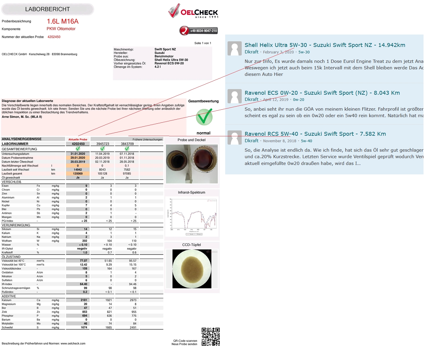

Swift Sport 136 :
https://rehost.diberie.com/Picture/Get/f/498392

ClioWilliams a écrit :
Conneries.
Dans un moteur bien conçu, il n'y a aucune différence d'usure avec la 0W-20.
Heureusement d'ailleurs, car Toyota utilise même la 0W-8 maintenant.
Swift Sport 136 :

Ca veut rien dire huile ultra fluide en fin de compte.  Un moteur thermique ca chauffe et vite sur les premieres minutes ( cad dans une plage jusqu'a 20 deg qui fluidifie vite n'importe quelle huile auto meme de la 20w50, sauf si on demarre pas -10°)  . Bref une fois en temperature , cad la grosse majorite du temps de fonctionnement, l'huile doit etre efficace pour ce quoi elle est faite (protéger la mecanique). Et la fluidite depend d'abord de ses proprietés et pas d'une gamme d'indices a froid ou chaud normalisés.
Donc si oui les indices genre 0w8 sont fait pour avoir le moins de resistance de démarrage à froid (histoire de faire un  bon score aux tests wltp )  , derriere il faut aussi que l'huile assure en fonctionnement à a bonne temperature. Notre Honda Jazz tourne depuis presque 6 ans au 0w16 et apres 110000km pa
s la moindre trace d'usure interne . Apres 10000km depuis la derniere vidange l'huile semble avoir été mise quelques jours avant ( on est à l'opposé d'une merde comme le puretoc ou tsi d'il y a 10ans pourtant souvent gavés de 5w30 ).
Désolé, je suis traumatisé par  le puretoc
Donc si oui les indices genre 0w8 sont fait pour avoir le moins de resistance de démarrage à froid (histoire de faire un  bon score aux tests wltp )  , derriere il faut aussi que l'huile assure en fonctionnement à a bonne temperature. Notre Honda Jazz tourne depuis presque 6 ans au 0w16 et apres 110000km pas la moindre trace d'usure interne . Apres 10000km depuis la derniere vidange l'huile semble avoir été mise quelques jours avant ( on est à l'opposé d'une merde comme le puretoc ou tsi d'il y a 10ans pourtant souvent gavés de 5w30 ).
Tu as démonté le moteur pour voir les pistons, chemises, segments, ... ?
J'ai du mal à voir un moteur avec des defauts de pistons,chemises ,soupapes, segments ne pas consommer d'eau ni d'huile et tourner comme une horloge sans faire de bruits suspects ( les puretoc ou TSi a problemes par exemple font des bruits "suspects" par moment on va dire ) !! Ou alors ils sont tres fort les japs  :D  :pt1cable:
