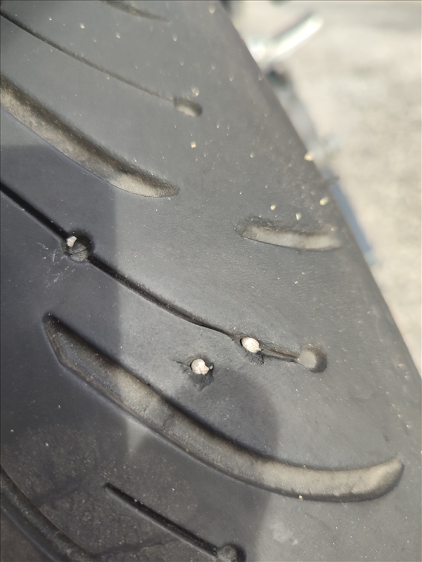

https://rehost.diberie.com/Picture/Get/r/202690
[:spdm:5]

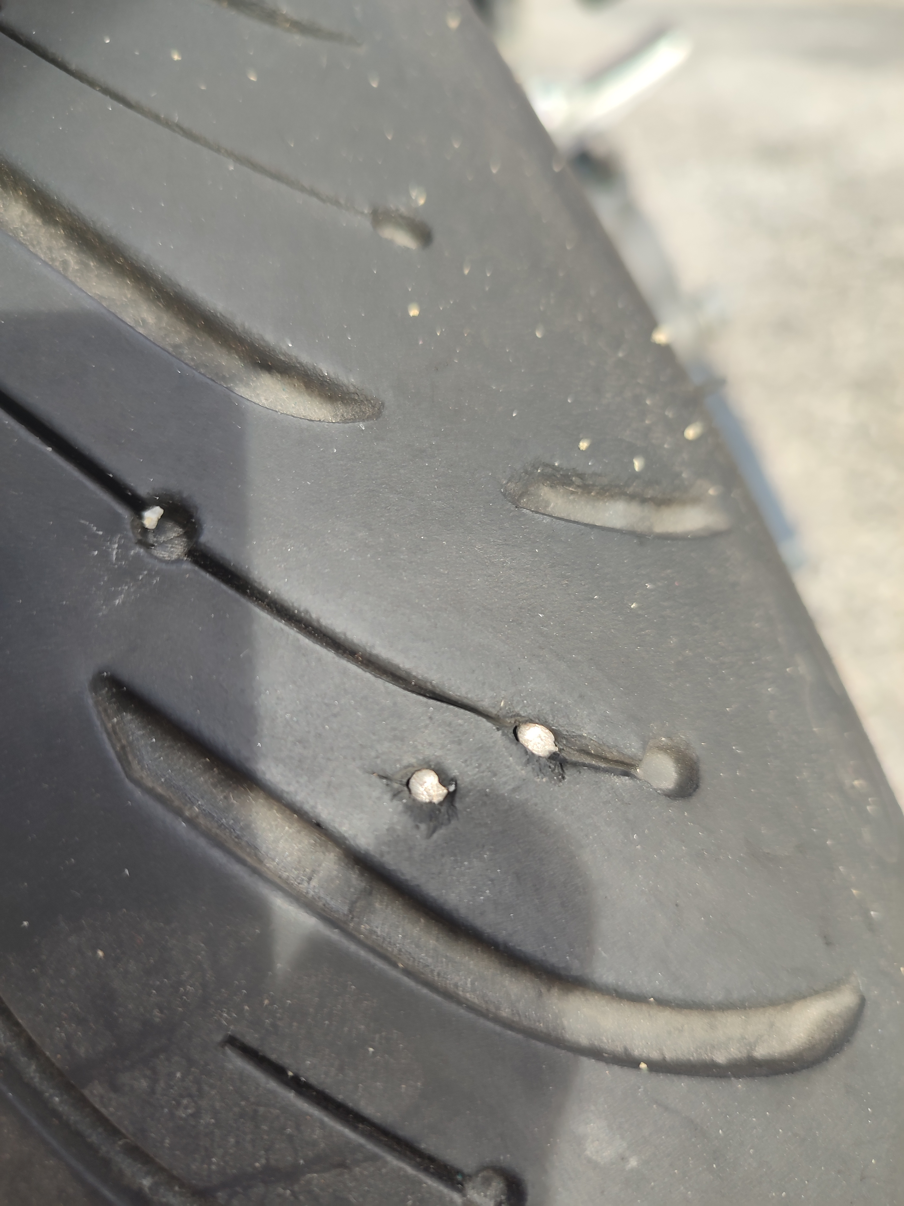

Pneu irréparable, un pti billet de 300 et pas changés avant mercredi, au lieu de rouler ça fais zizir

on parle bien
1. de la vis en haut à gauche dans la fine rainure ?
2. ou alors des 2 (3 ?) points blancs ?
Si c'est le 1, pourquoi pas réparable ?

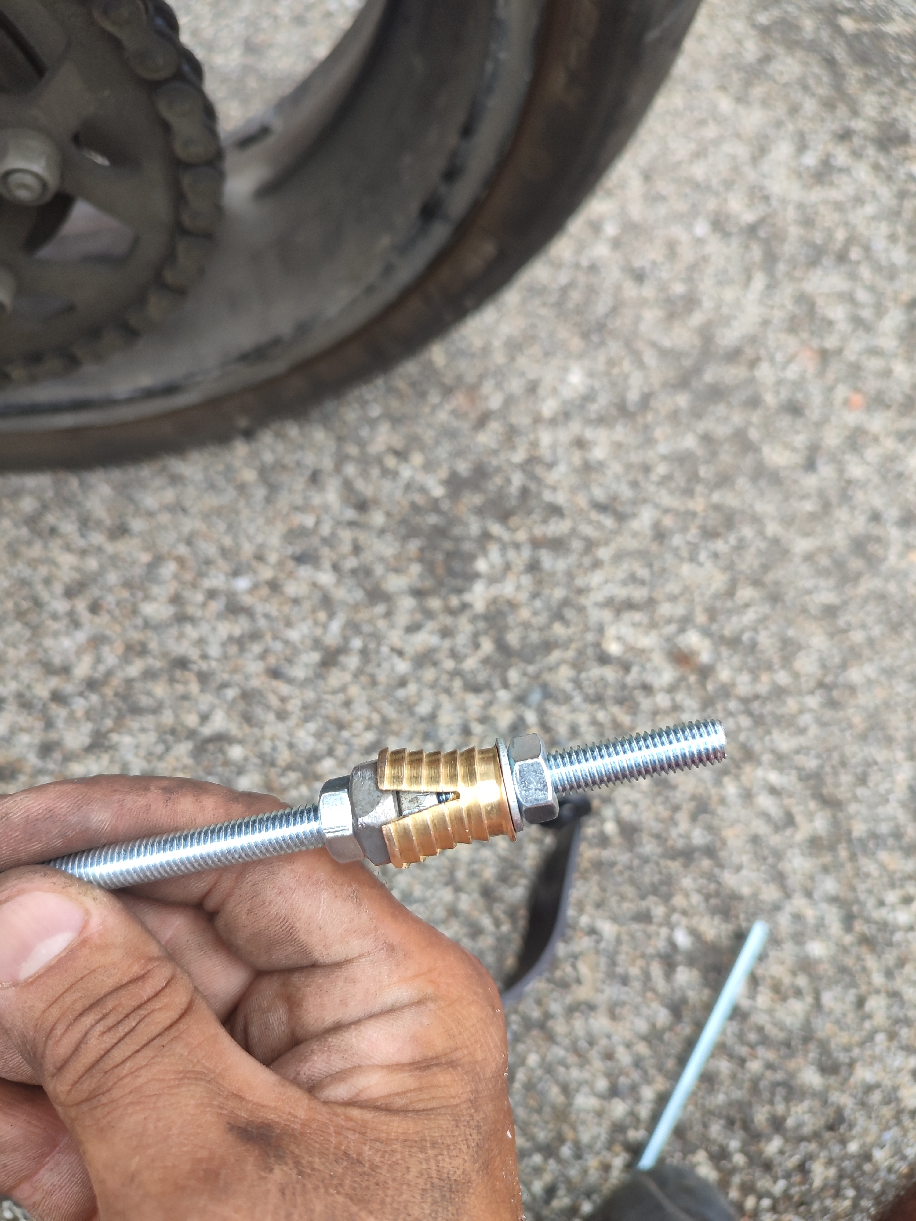

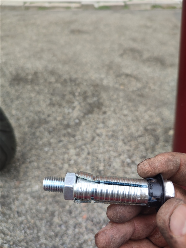

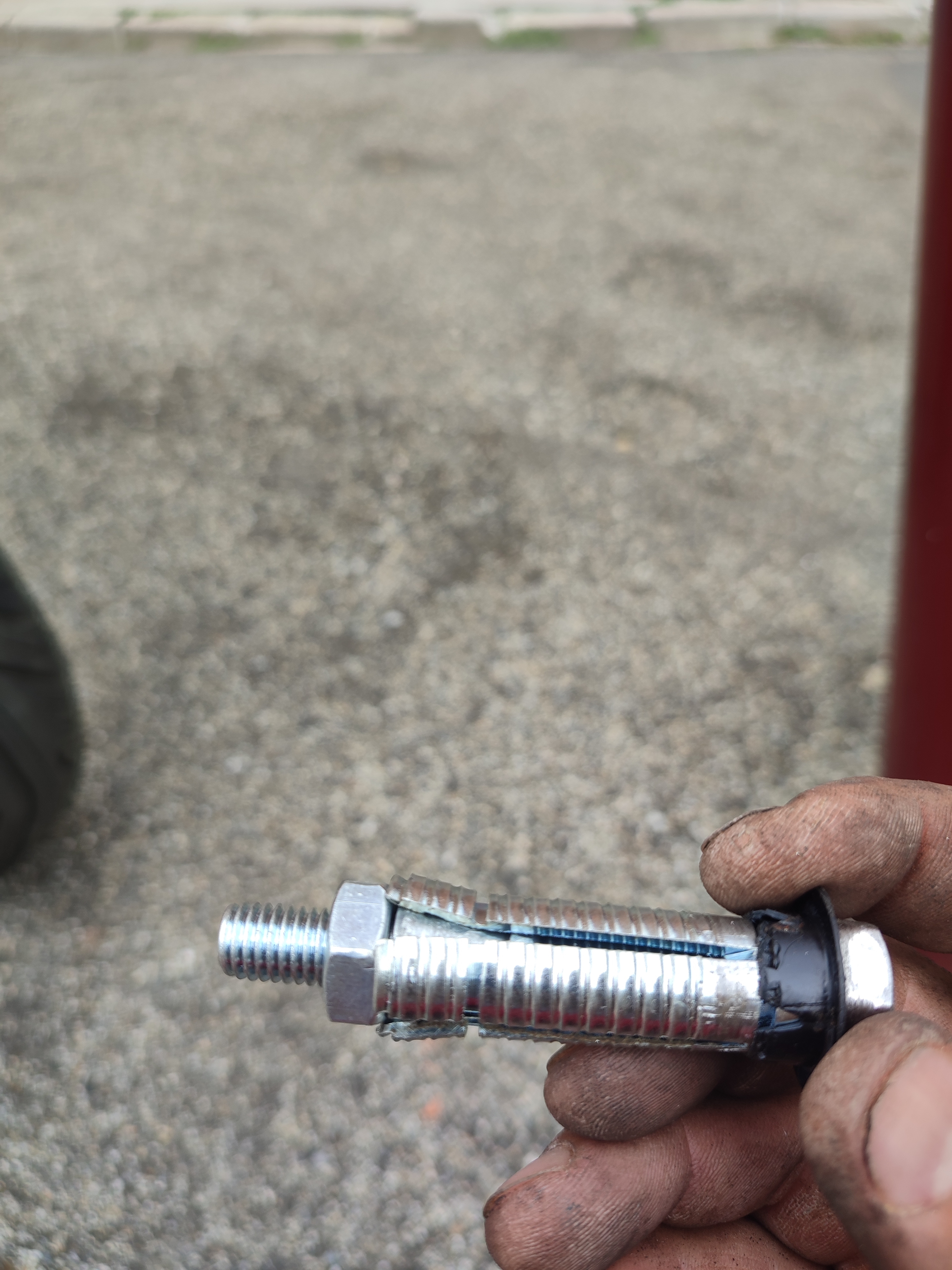

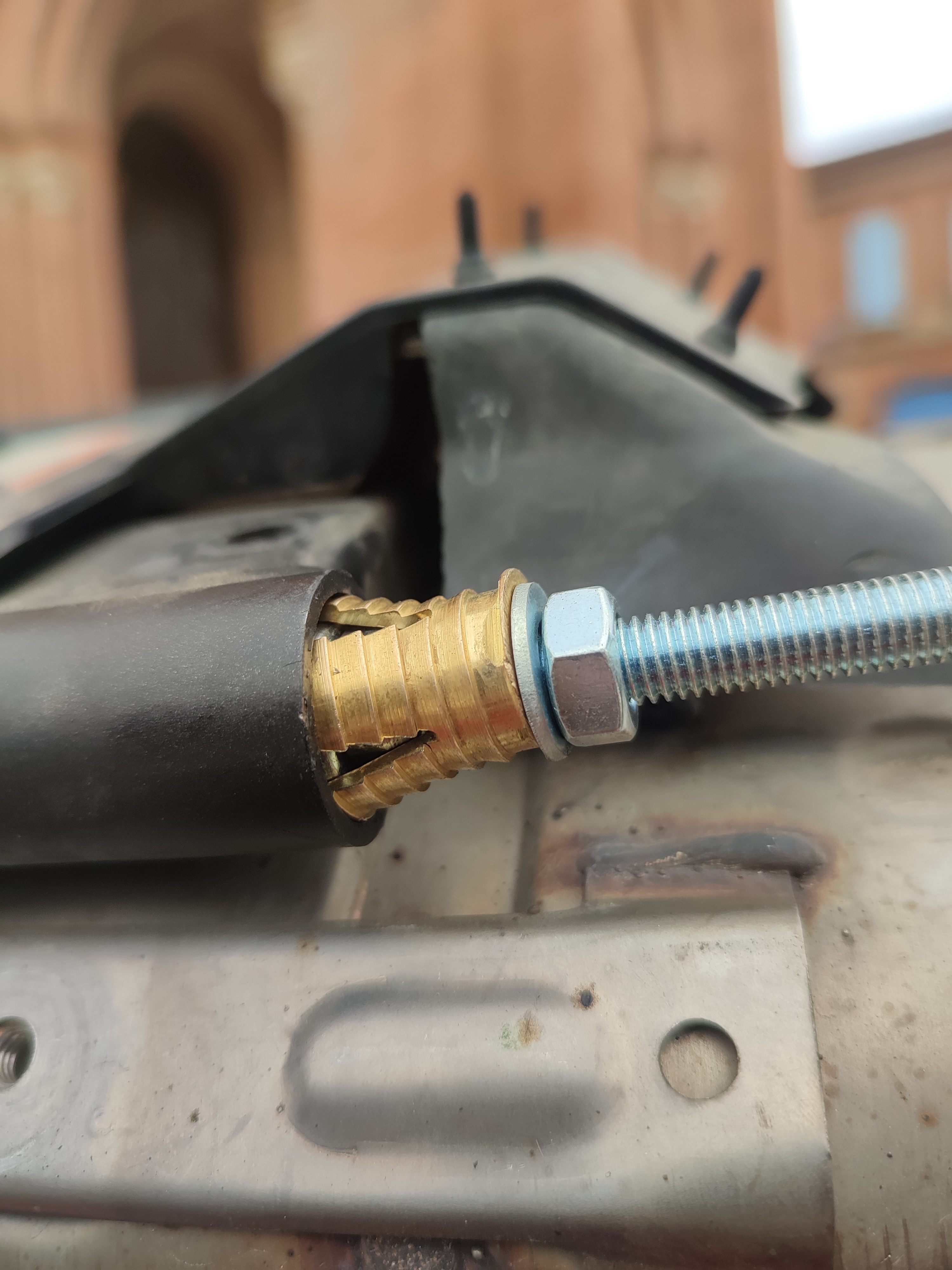

Sinon atelier Ikea
Rappel j'ai acheter un support top case  et il manque deux bidules pour le fixer dans les tubes du cadre.
L'intérieur du tube où je dois fixer le support mesure 21mm.
V1 de la fabrication du bidule.https://rehost.diberie.com/Picture/Get/r/202692
https://rehost.diberie.com/Picture/Get/r/202693
 Ça marche impec' , il m'en faut deux je décide de craquer le PEL et j'achète une cheville a expension destinée à de la brique ou matériau creux , ça tombe bien mon tube est creux  [:cerveau charlest]
V2 de bourgeois [:timoonn:5]
https://rehost.diberie.com/Picture/Get/r/202694
Je radine à l'achat, la cheville existe en diamètre 16 mm et 20mm, je me dis que celle de 16 s'ouvrira suffisamment, et en fait non  [:tinostar] il manque un petit mm pour que ça sert correctement, j'ai rajouté un écrou pour élargir l'ouverture de la cheville et c'est ok aussi.
Finalement la v1 est nickel, j'aurais pu m'en tirer pour 0 euroballes, m''enfin l'essentiel est que ça tienne.
Il s'agit des deux points blancs qui sont côte à côte juste au dessus de l'ombre de mon pouce, deux clous  :(
je n'exclu effectivement pas un sabotage , après je travaille sur chantier donc bon :o
Pourquoi irréparable ? :o
pour un pro :o
interdiction de poser les champi si les clous sont trop proche surement
pour un particulier 4 meches et c'est fini :o
edit: ou 2 meches :o
Message édité par wolowizard le 18-08-2023 à 15:21:34
Trop proche pour mettre des champignons effectivement, après j'ai pensé à mettre des mèches mais aprioris c'est du dépannage avec une vitesse max de 70kmh,
Autant dire que rouler sans les +20 sécuritaire c'est no way :o
Me trompé-je ?

jay31790
Posté le 18-08-2023 à 15:28:41  profilanswer
je roule avec 2 mèches (certes pas si proches) sur le pneu arrière depuis un moment et aucun soucis
et il m'arrive de rouler au-delà des 70km/h
Tu as la source de cette limitation à 70 ?

Posté le 18-08-2023 à 15:35:16  profilanswer
idem déjà eu plusieurs mèches sur le même pneu, je dépasse pas les limites de vitesse par contre
voiture ou moto , ça a jamais bougé ...
Message édité par wolowizard le 18-08-2023 à 15:40:21
Me trompé-je ?
oui
une meche si elle perd pas d'air c'est une vraie reparation
Me trompé-je ?
Pas pour faire un concours mais ça tient à haute vitesse :o
Et tu t'en rends compte de la même manière que d'une crevaison s'il y a un souci :o
Me trompé-je ?
La colle particulière des mèches permet une vulcanisation à froid
Si la mèche est bien appliquée dans un trou bien foutu (bien droit, pas trop large,...), ça ne perd pas d'air et ça peut tenir hyper longtemps, y compris au-delà de 70km/h
oui mais le lobby des reparateurs de pneus dit que non :o

Après je suis pas pneumatiste hein :o , mais j'avoue que j'aurais pu passer ici avant  :D
Et en plus les pneu datent de 2012 ça aussi c'est pas gênant ?  :fou: même pas un peu ?
Au pire tu tentes les meches, et si mercredi ca perd encore, tu changes le pneu.
Ca tiendra la fin de vie du pneu, ou te laisser le temps de mettre de coté pour changer le pneu
ah, ben te fais pas chier et met du neuf :D
c'est pas possible de la mousse ?
