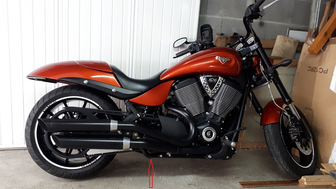

Bon voilà, problème résolu! :jap:
J'ai changé les cales de rabaissement par les cales d'origines, réglé l'amorto arrière à la moitié de sa course.
L'ancien proprio l'avait rabaissé de chez rabaissé!!! amorto au minimum.
J'ai gagné 4cm, le cul de la moto est plus haut, esthétiquement c'est peut-être moins "custom" mais je m'en fiche.
Je retrouve les sensations que j'avais avec mon ancien VN900, a savoir prendre des courbes sans frotter et sans avoir la peur au ventre de délester et me mettre au tas aux moindres virages un peu serrer. (ce qui est arrivé 2 fois...le touchage du cadre sur le bitume :o ....cette sensation de merde quand tu fais tout pour récupérer ta bécane en perdition!).
La cerise sur le gâteau est que j'arrive à passer les courbes à un rythme plus soutenu qu'avec mon ancienne et qu'il y a encore pas mal de marge.
Mais pour l'instant mon cerveau m’empêche d'aller plus loin....c'est pas plus mal  .
Les tests définitifs se feront en montagne pendant les vacances ou les JMDays :ange: .
Avant:
https://zupimages.net/up/19/52/s2zi.jpg
Après:
https://zupimages.net/up/20/10/2xp4.jpg

Il est placé dans un endroit où ils faut démonter la moitié de la moto pour avoir accès aux réglages....sont fort ces américains :o
Il est au milieu dans l'axe bas du réservoir, regarde bien [:clooney2]
Avant:
Après:
Propre !
Je veux tester :o
Par contre ton réglage d'amorto "à la moitié" je suis pas serein, tu as regardé le manuel ?

n-ico
Posté le 08-03-2020 à 12:32:40  profilanswer
gamer-fou a écrit :
tu vas finir en diavel :o
[:moonblood12:10] c'est très laid une diavel. J'arrive pas à m'y faire.
Mais ça à l'air très efficace, si j'en crois les dires de leur propriétaire.
PressurE a écrit :
Propre !
Je veux tester :o
Sur le manuel, il est écrit que la garde au sol doit être de 132mm avec le conducteur sur la moto, c'est ce que j'ai fait :jap: (à quelques mm près :o )
Message édité par n-ico le 08-03-2020 à 12:32:49

Oui à droite, il y a un coude sur le bras qui tient le support pot échappement.
C'est à cet endroit que ça frottait, du fait du rabaissement.
Le cale pied ne faisait même plus office de témoin. Je trouve cela extrêmement dangereux. :pfff:

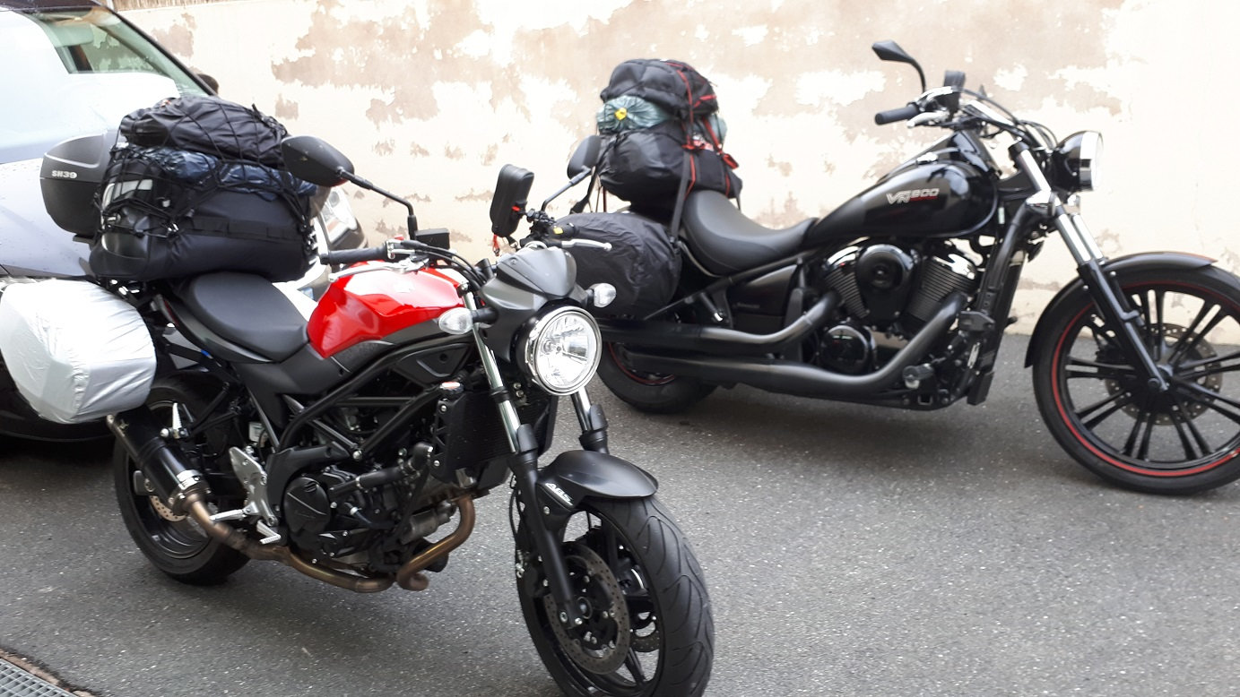

D'ac je comprends, mon regards était biaisé du fait que j'imagine 2 personnes=2 motos :jap:
Avec un SDS cela se comprends mieux en effet.
Les 2 tentes que j'ai, surtout la 3XL n'est pas une "2s", mais une tente à "arceaux" bien plus pratique à emmener.
Les 2 tentes sont dans des sacs types rectangles, qui se fixent avec des sangles.
J'aime bien avoir mon confort :o
https://zupimages.net/up/20/10/dz75.jpg
Ca a tenu sans problème pour de l’itinérant

n-ico a écrit :
Merci F7 :jap:
https://zupimages.net/up/20/10/xnfd.jpg

Ca doit surprendre. [:tinostar] Il aurait au moins pu te prévenir. :o
Je l'ai acheté à un revendeur de moto toutes marques. Le gars en avait hélas rein à faire de ce genre de détail.
Du moment qu'il avait le chèque  :(
Pour ce qui est des toile de tente,  j'attends bien vos arguments tout à fait légitimes.
Mais comme précisé plus haut et que nanab à souligné, on est deux et on aime avoir un certain confort (relatif...ca resté du camping).
Mais de pouvoir être debout dans son "habitat" reste un plus pour moi. Surtout quand il ne fait pas beau et que tu reste "bloqué".
Bref.  Toutes les affaires chargées sur la photo ont servi.
C'était peut être pas optimisé, mais ça a fait le job :jap:
Faut pas oublier que je roule sur des tracteurs,  ils peuvent tracter :lol:
