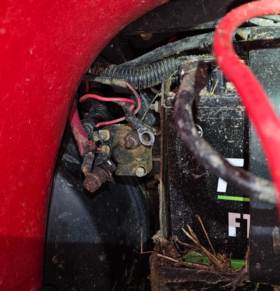

Posté le 06-01-2026 à 20:27:28  profilanswer
J'avais du mal à démarrer ce soir.
Le quad commençait limite à prendre feu : le plastique d'un câble était en train de chauffer
Du coup j'ai laissé refroidir et j'ai voulu refaire la liaison au propre.
https://i.gyazo.com/2183fb1d3d63201 [...] 386928.jpg
C'est le solénoide de démarreur.
En voulant dévisser l'écrou, toute la pièce s'est arrachée :o
On peut trouver cette pièce quelque part ?
Je peux emmener le quad dans un garage spécialisé pour une révision générale sans me faire allumer++ sur le tarif ?
n°74054562
Maldoror
Carpe diem, tu vas mourir
Posté le 06-01-2026 à 20:43:42  profilanswer
Chez moi :o

n°74109912
Laska-
Posté le 18-01-2026 à 17:47:10  profilanswer
En fait j'ai un besoin urgent du quad et le mec entre le délai de rdv, le délai de devis et les travaux eux-mêmes, ça va être trop long.. Je vais devoir mettre mon relais de démarreur moi-même.
Ca doit pas être hyper compliqué, certainement pas au plan conceptuel en tout cas. Néanmoins il faut récupérer des fils trop courts. Les dérouiller.
Et les connecter au relais. Un wago c'est autorisé sur un véhicule ? :o (pour connecter l'interrupteur)

En tout cas, essayer de circuler sans connexion, ça fonctionne pas. J'imagine qu'avec les chocs, un des fils doit toucher un truc qui faut pas, le moteur pète et se coupe :lol:
Par contre, sans relais de démarreur, ça démarre quand même :)
J'ai enfin compris ce qu'ils faisaient dans les films de années fin 90 quand j'étais enfant avec ces fils sous le contacteur de la voiture :lol:
Message édité par Laska- le 18-01-2026 à 19:34:53
n°74110523
Maldoror
Posté le 18-01-2026 à 19:57:49  profilanswer
Il y a des sécurités à la con sur ces quads (déjà à l'époque). L'électricité sur ces machins c'est la plaie :o

Posté le 22-01-2026 à 11:12:50  profilanswer
J'ai réussi :)
J'avais un fil rouge dont je savais qu'il venait de la clé. Il me manquait un noir : je l'ai remis sur le noir de la batterie.
L'alternateur sur le rouge. J'ai bricolé une fixation à partir des trous existants et d'une patte métallique.
Ca marche :o
Ca démarre pas hyper bien, donc ça m'exonère pas d'une visite au garage.

Laska-
Posté le 02-02-2026 à 05:09:49  profilanswer
Catastrophe sur mon quad, impossible de le démarrer :o
Soit le démarreur, soit le câble d'alimentation du démarreur a grillé.
J'ai démonté la moitié du capot pour couper la connexion du démarreur qui était visiblement morte. Le câble était moyen ou alors mort aussi sur la longueur maximale que je pouvais couper.
Le démarreur tourne mais très lentement et le moteur ne démarre plus.
Je ne sais pas si c'est le cable qui est mort ou si le démarreur lui même est à changer aussi. Je vais l'amener au garage, on verra bien la douloureuse proposée :o
Pour accrocher le quad, j'ai trouvé un gros mousqueton sur amazon.
A l'arrière, je le fixe au crochet de remorquage, du coup ça ne pose pas de problème.
A l'avant, j'assume le risque de le fixer au bumper, mais de manière occasionnelle seulement et sans appliquer de force démentielle. Juste pour charger le quad dans la remorque par exemple.
D'ailleurs, si le treuil ne marche pas, je tracterai le quad avec la voiture, là pas de doute qu'il y aura assez de force (en sécurisant la remorque le temps de la manoeuvre bien sûr) :lol:
n°74182210
Maldoror
Posté le 02-02-2026 à 06:37:01  profilanswer
Un demarreur ça se teste facilement avec une batterie : le + sur le demarreur, le - au cul, si il tourne c'est que c'est autre chose. Je te dis pas de tester au lanceur manuel, sur un 500 faut avoir de l'entraînement :o
n°74182286
Laska-
Posté le 02-02-2026 à 07:44:34  profilanswer
Le problème c'est que je n'ai pas trop accès à la borne positive du démarreur, et peut-être que elle aussi est complètement oxydée...
Si je tente avec un câble électrique standard, je risque de me brûler les doigts :lol:
Je vois la borne positive, mais je ne pense pas avoir la place de passer une main pour établir un contact solide.
