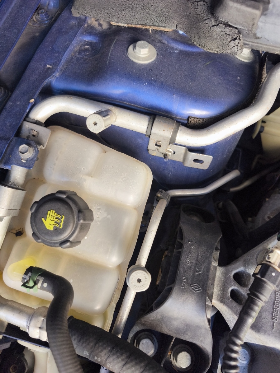

Grinch a écrit :
ta plus de gaz et une fuite a ta valve basse pression, cqfd  :o
ouvre ta valve et regarde tu verras si c'est gras
https://rehost.diberie.com/Picture/Get/f/531514
C'est bien celles-ci? pas un pet de gras une fois dévissées...

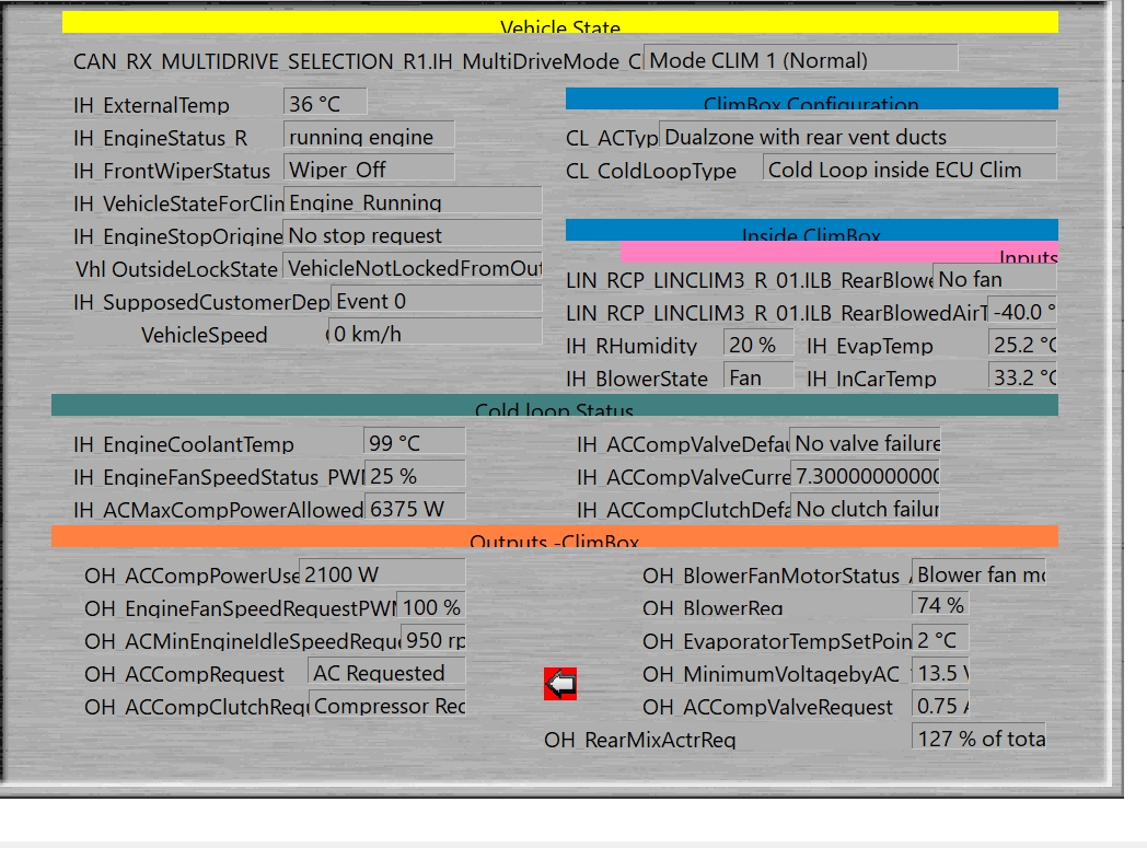

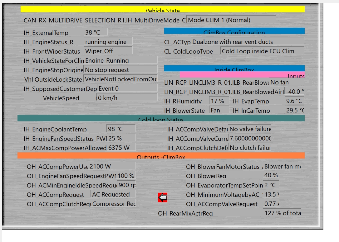

Bon j'ai galéré mais j'ai fini par trouver dans les calculos les infos que je voulais :
La 1ere capture c'est au bout de quelques minutes à fond avec température de consigne au minimum
La 2eme après être repassé en mode normal avec consigne à 20 et après plusieurs 10aine de minutes (le temps de fouiller pour trouver le reset batterie, introuvable d'ailleurs :o )

La température de l'évaporateur baisse bien, le compresseur est bien déclenché, etc etc
Les seules choses qui font tiquer (Claude ou moi :o ) c'est la puissance utilisée par le compresseur vs la puissance possible : seulement 33%, et la pression qui apparait sur un autre écran entre 13 et 14.6 bar et Claude me dit qu'entre 12 et 18 ça semble normal sur cette voiture mais du coup c'est plutôt dans la fourchette basse ?

La température de l'évaporateur n'est pas assez basse.
Tout fonctionne, le ventilo est à fond mais ça ne suffit pas...
Manque de gaz?
Problème avec le radiateur ? Encrassé?
Ailettes abîmées ?

Pas assez basse par rapport à la consigne oui ça j'ai vu, mais au regard des circonstances de l'essai? Est-ce qu'il est vraiment capable de descendre à 2° à l'arrêt par 38° ambiant?
Bah manque de gaz c'est ce que j'essaie de confirmer ou d'éliminer avant de l'emmener chez un random Norauto qui va juste recharger à la zeub :o
Le radiateur a l'air OK visuellement mais bon il devait avoir du mal à échanger quoi que ce soit :o le compresseur qui tournerait pas à plein serait pas une cause plus probable? Et à quoi ça pourrait être dû?

1. Valeur aberrante de la température d'air soufflé à l'arrièreLa donnée suspecte : LIN RCP LINCLIM3 R 01.ILB RearBlownAirT est à -40,0 °C.
L'explication : Une température de -40 °C correspond généralement à la valeur de repli (ou de défaut) par défaut d'un calculateur lorsqu'un capteur est débranché, en court-circuit ou totalement défaillant. Le système de climatisation reçoit une fausse information critique et peut couper ou réduire le refroidissement pour éviter un gel imaginaire.
2. Demande de ventilation à 100 % mais actionneur arrière incohérentLa donnée suspecte : OH RearMixActrReq est à 127 % of total.
L'explication : Une valeur de 127 % dépasse l'échelle normale de fonctionnement (0 à 100 %). Cela indique une anomalie électronique ou un problème de calibration/butée sur le servomoteur du volet de mixage d'air arrière.

Je suis pas sûr que ce capteur rende quoi que ce soit sur mon modèle, je n'ai pas de pilotage de température à l'arrière c'est une bizone, j'ai juste une molette manuelle pour ouvrir ou fermer
Ce qui me fait dire que ce n'est pas une vraie erreur c'est qu'aucun des champs d'erreur dans DDT n'en remonte, tout est à false...
Claude :
Excellent, j'ai la timeline complète de ta session à l'arrêt (15:06 à 15:37, 30 minutes), et ça corrige mon interprétation précédente — avec plus de recul, le tableau est plus rassurant que ce que je pensais sur le moment.
L'évolution complète d'EvapTemp (le chiffre clé) :
15:07  32.8°C  (AC pas encore demandée, ventilo coupé)
15:13  27.3°C  (AC vient d'être activée)
15:16  25.2°C  (compresseur demandé, mais ça semblait stagner à ce moment-là)
  [pause de navigation dans les menus, 15:22→15:31]
15:32   9.6°C  ← chute massive
15:37   7.4-8.2°C
Donc le système finit par très bien fonctionner — il descend jusqu'à 7-8°C d'évaporateur, ce qui est un excellent résultat. Ce qui m'avait inquiété tout à l'heure (la remontée 22.5°C → 25.2°C que tu m'avais montrée) n'était qu'un plateau temporaire au milieu d'un processus plus lent que prévu, pas un vrai blocage. Avec la vue d'ensemble, c'est plutôt : ça met du temps à descendre (~20 minutes à l'arrêt, 36-38°C dehors), mais ça y arrive.
Deux points objectifs à garder en tête, sans être alarmants :
OH_ACCompPowerUsed reste plafonné à 2100-2400W sur 6375W max tout du long, même quand ça finit par bien refroidir — donc le système n'a jamais eu besoin de pousser plus fort pour y arriver. Pas un signe de faiblesse en soi.
IH_ACCompValveCurrent (7,3-7,6A) reste très éloigné de OH_ACCompValveRequest (0,75-0,77A) sur toute la session, de façon stable — je penche maintenant plus vers un facteur d'échelle/unité différent entre les deux champs (pas un vrai défaut), puisque l'écart reste parfaitement constant même quand tout le reste fonctionne bien.
Une valeur aberrante isolée : EngineCoolantTemp a affiché "215°C" à 15:09 — clairement une valeur fausse (probablement liée au mismatch de version qu'on avait sur l'ECM), à ignorer, ça ne s'est plus reproduit ensuite.
Ce que je m'attends à voir sur ton trajet, si le système est sain : une descente d'EvapTemp beaucoup plus rapide qu'à l'arrêt, grâce au flux d'air dynamique dans le condenseur — probablement sous les 10°C en quelques minutes de route plutôt qu'en 20-25 minutes. Si c'est le cas, ça confirmera que ta clim va bien, et que ce que tu ressentais au quotidien était surtout lié à des trajets courts/arrêts prolongés par forte chaleur plutôt qu'à un vrai défaut.
Pour ces deux valeurs bizarres je viens de lui demander et il me sort la même chose que moi : capteur absent/inactif pour la sonde à -40 et potentiellement un mismatch de configuration pour le 127% (le calculo n'est pas tout à fait le même si je comprends bien : "On sait déjà que le fichier de correspondance HVAC a un léger mismatch de version (1602 au lieu de 1619 attendu) — une valeur codée sur une échelle légèrement différente entre les deux versions peut donner un pourcentage qui sort de la plage normale sans que ce soit un vrai souci véhicule, juste un décalage d'interprétation du décodeur DDT4All."
Pour lui l'évaporateur à 7-8° ça semble OK au vu des conditions même si la consigne est à 2°...
C'est exactement ce que ton trajet va trancher : en roulant, le régime moteur sera plus élevé qu'au ralenti (même à vitesse stabilisée, ne serait-ce que via le rapport de boîte), et surtout tu auras du flux d'air dynamique dans le condenseur. Si ACCompPowerUsed monte au-dessus de 2400W et qu'EvapTemp se rapproche significativement plus de 2°C (disons sous 5°C) en roulant, ça confirmera que le plafond observé à l'arrêt était bien lié aux conditions et pas à une faiblesse réelle du système.
