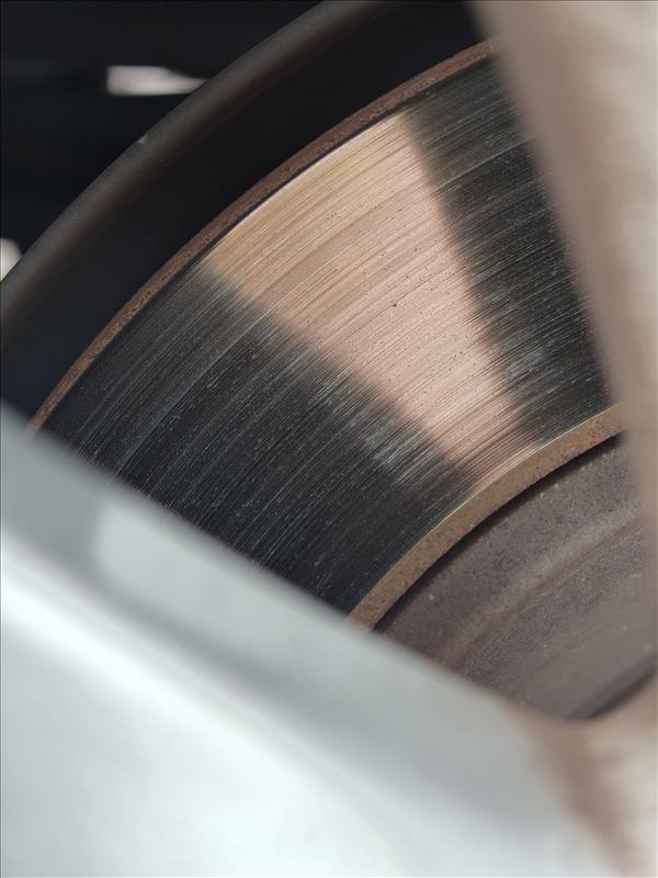

anyb0dy a écrit :
Sorry, j’ai pas de réponse sur le plan juridique mais sur le plan technique, disque(s) voilé(s) ?
Ils ont l'air légèrement voilés, pas sûr, j'ai pas vraiment l'oeil pour ça...

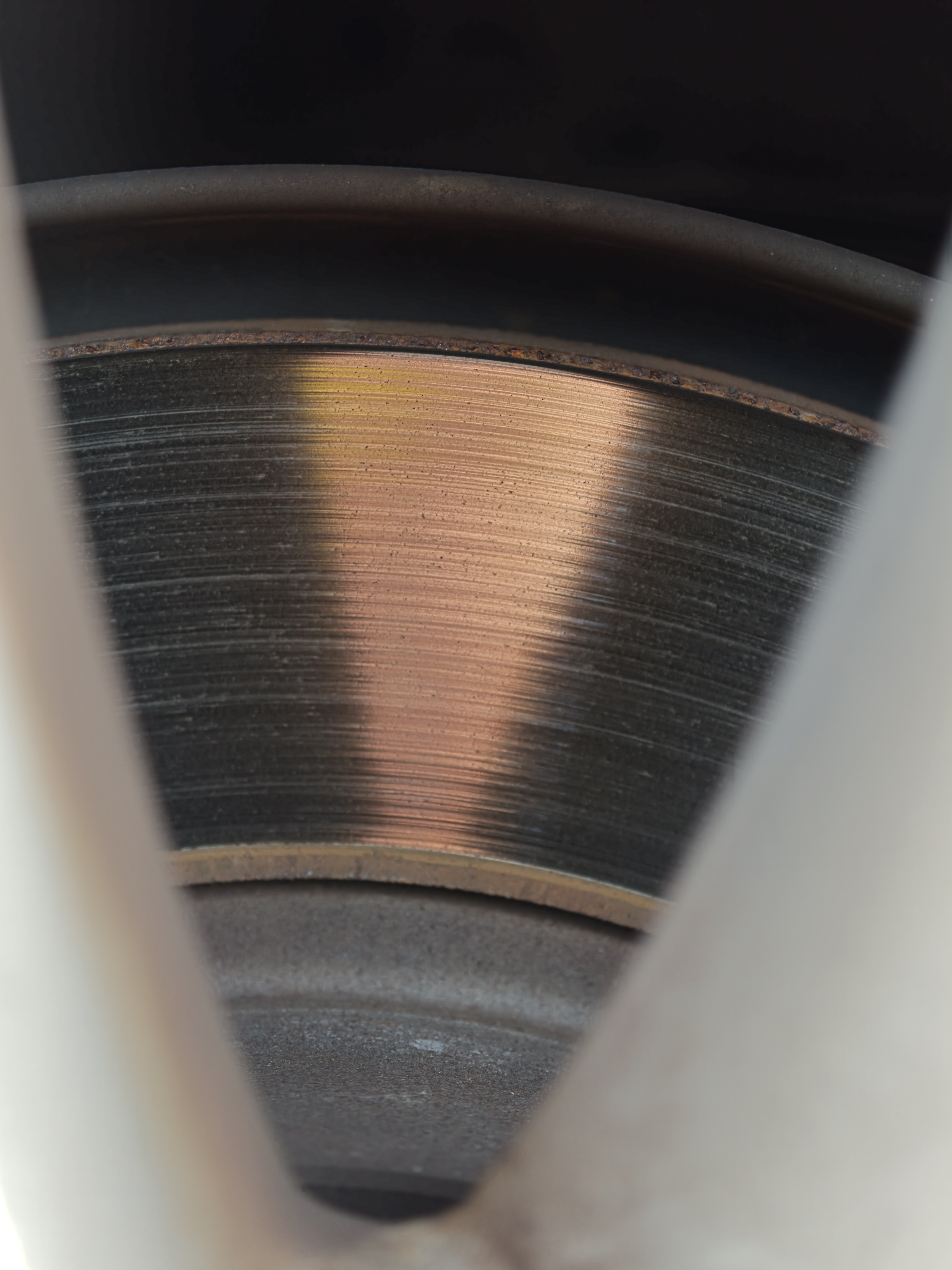

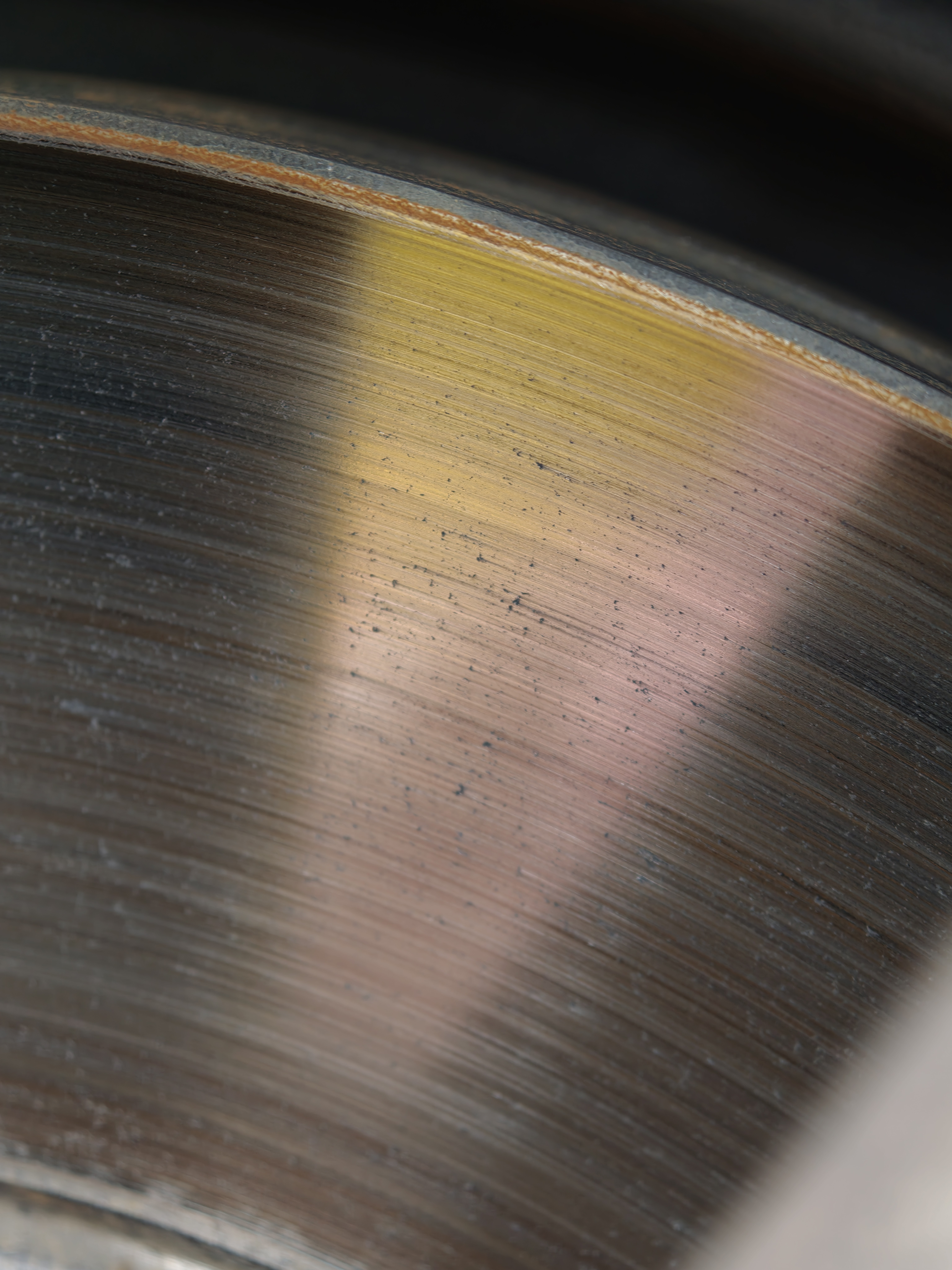

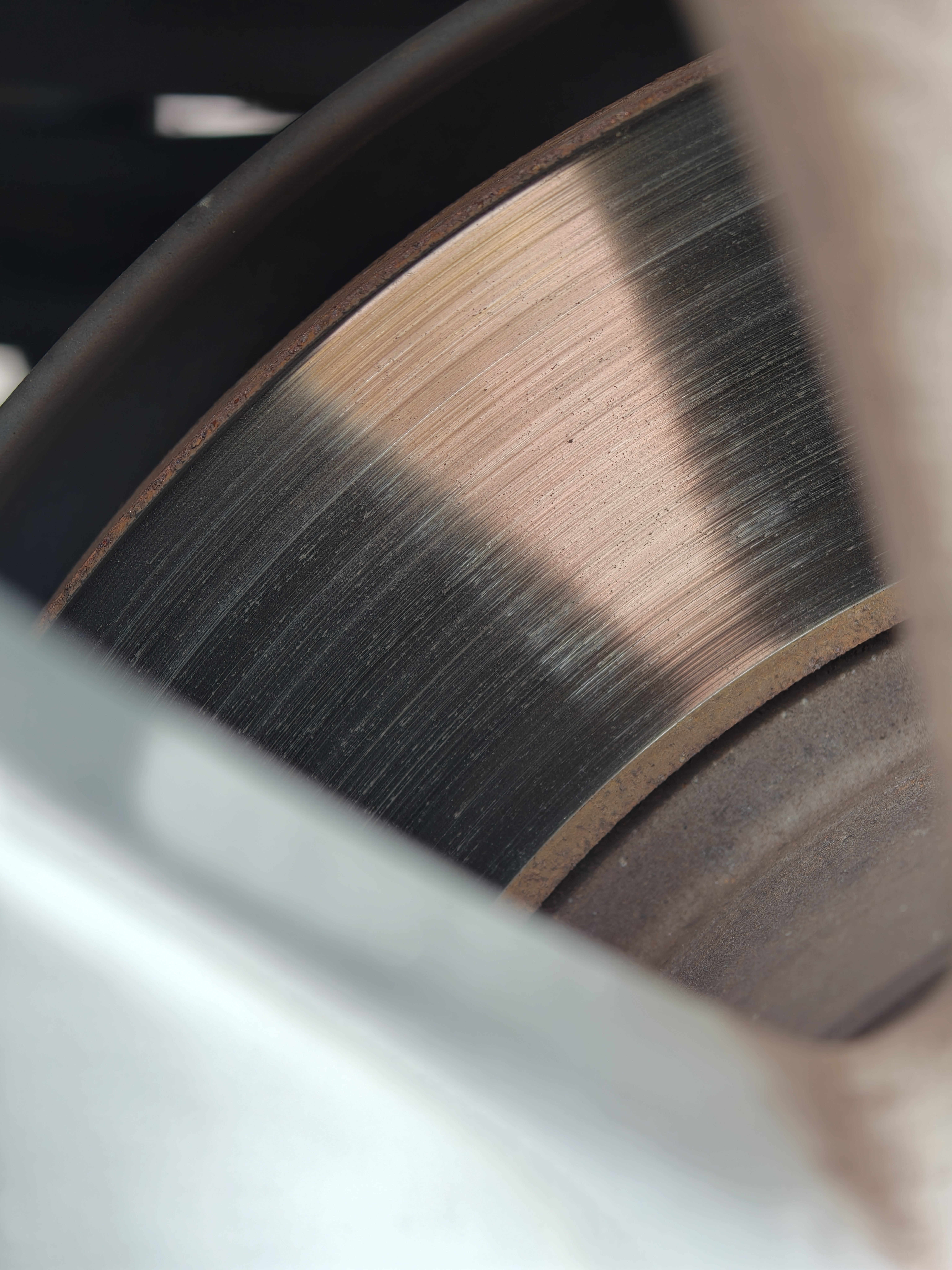

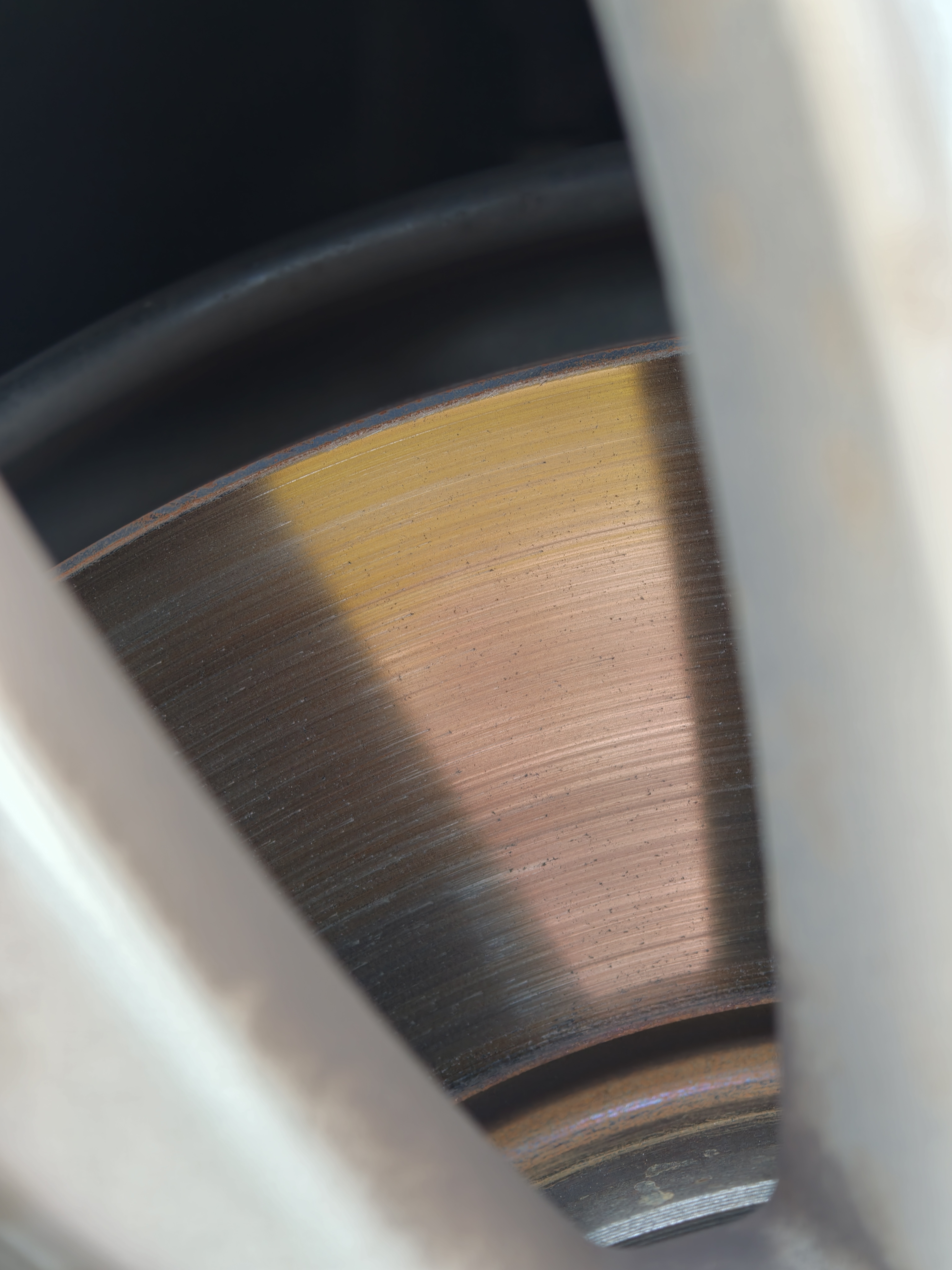

Avant droite
https://rehost.diberie.com/Picture/Get/r/522778
Avant gauche
https://rehost.diberie.com/Picture/Get/r/522779
Ils ont changés juste les deux avant
Mais bon voilà ceux de l'arrière:
https://rehost.diberie.com/Picture/Get/r/522780
https://rehost.diberie.com/Picture/Get/r/522781
Les plaquettes et disques ont été remplacés 2 fois. Ils avaient merdé la 1ère fois, résultat étrier grippé -> surchauffe-> traîné de fumée sur la N104 sur plusieurs kms avant que je ne m'en rende compte. Resultat: disque de freins complètement noir et bleuté. Et les étriers changés 1 fois.

un voile ça se verra pas à l'oeil, surtout que souvent c'est pas un vrai voile physique mais du depot de plaquette
je dirais verifie bien que tout est serré et fais tes 500 bornes à 110 pépouze (comme tout le monde devrait faire mais autre debat :o)

Les diques sont censés être neufs devant ?
EN tout cas c'est pas sur des photos qu'on voit si un disque est voilé. Même à l'oeil nu en faisant tourner la roue, sauf cas où c'est très voilé, c'est pas évidant.
Mais déjà t'as remarqué s'il y avait certaines parties du disque qui avaient une couleur différente ?
Après un gros freinage à haute vitesse, t'aurais pu tenter de voir si un disque était plus chaud (sans le toucher) que l'autre pour voir quel côté est concerné, mais c'est peut-être risqué de recommencer l'expérience [:figti]
Sinon en la foutant sur un crique et en tournant chaque roue, tu peux tenter de voir visuellement s'il y a un voilage visible. Si t'es bricoleur, fixer un truc qui frôle la surface, et voit si ça s'éloigne ou au contraire touche le disque pendant la rotation, une sorte de comparateur du pauvre :o
Ca t'aidera pas juridiquement, mais tu sauras ce qu'il en est techniquement, et agir en conséquence.

Tout comme mes vdd. Tu peux toujours tenter le freinage de bûcheron  80->0 et rouler un peu tranquille après juste histoire de laisser refroidir juste pour voir si c’est un dépôt,  mais peu de chances que ça change grand chose. (faut vraiment pas être timide sur le freinage, aller déclencher l’ABS)

ploumm a écrit :
Plus similaire que tu ne le penses, j'y suis également allé par proximité, le garage est à 3 min à pied chez moi. Ça m'apprendra...
Aujourd'hui j'en suis à 1400 boules déboursé et une voiture quasi en panne...
Ça partait d'opérations simples à la base, je veux dire personne d'appliqué, CAP méca ou pas, peut rater ça. J'avais demandé le remplacement du filtre habitacle aussi : clips de support cassé, réparé mode HB et caché. C'est quand j'ai voulu ouvrir puis refermé la boîte à gants et qu'elle ne voulait plus se fermer que j'ai remarqué la supercherie. En râlant, ils ont changé tout à leurs frais. Genre s'était de ma faute : heureusement que je suis venu que quelques jours plus tard...
Je crois qu'à l'oeil nu c'est impossible de repérer ça :(
