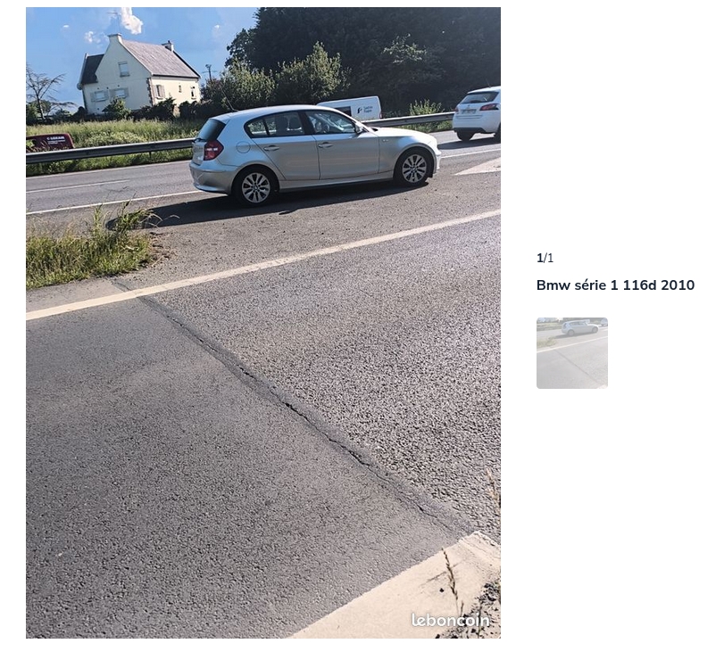

rofl!
https://rehost.diberie.com/Picture/Get/f/522526
C'est quoi le projet de prendre une photo à cet endroit ?  [:trav_]

"À récupérer sur place"

recyclage de la photo envoyée au dépanneur la dernière fois.

photo prise depuis la BAU
Mais on est d'accord, y'a plus vendeur :o

:o merci j'avais pas remarqué.
Comme écrit pas les autres, à se demander si la rougne est pas en panne (moteur 1.6 D pourri) et qu'il poste une annonce sur LBC pour passer sa rage.

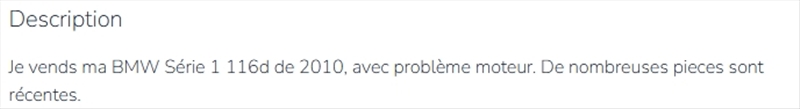

C'est raccord avec le descriptif...
https://rehost.diberie.com/Picture/Get/r/522599

Le kéké mobile qui marche po  [:acherpy]
Il espère peut être l'exporter en Afrique pour pièces :D

Une 116d de 115CV reprog 180CV : https://www.br-performance.fr/brp-p [...] /510-116d/
Des moteurs pas si "bonus" que ça finalement :o
