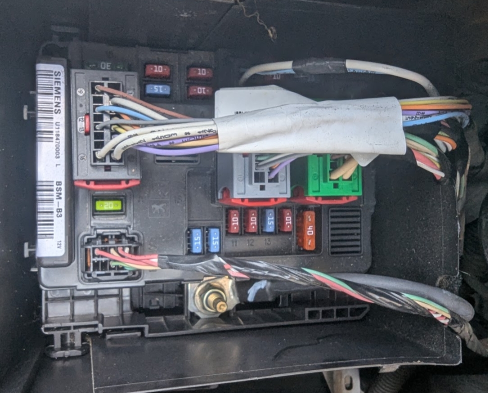

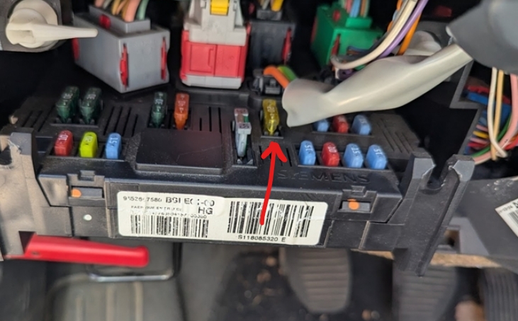

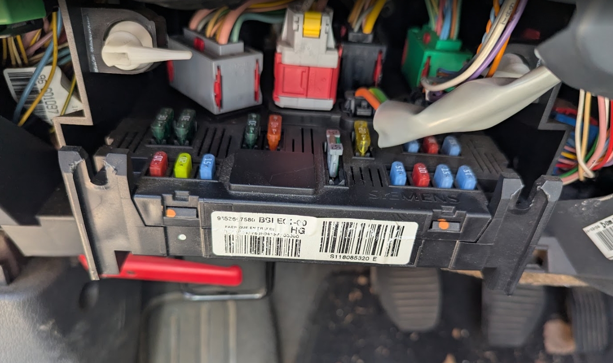

Hello!
Je cherche le(s) fusible(s) de la clim de ma Berlingo 1 1.6 HDI M59.
https://fusiblefr.com/citroen/schem [...] 12.html#A1
Sur ce site il est indiqué N°3 sur le Fusibles sur BSI (Boîtier de servitude intelligent), sur le coté.
Mais j'ai beau chercher, je ne trouve pas et je n'ai que ça :
https://rehost.diberie.com/Picture/Get/r/523826
Dans le compartiment moteur et
https://rehost.diberie.com/Picture/Get/r/523828
Dans l'habitable en bas à gauche.
J'ai beau retourner le truc et regarder partout. Je ne trouve pas..
Quelqu'un aurait la réponse? Merci! :jap:

La première photo c'est marqué BSM Siemens, donc boîtier servitude moteur.
Sur la deuxième photo, c'est marqué BSI Siemens, donc boîtier servitude intelligent.
Sur ce BSI, le fusible 22 (30A) correspond à  l'" Interrupteur de climatisation".
Sinon, le boîtier avec des fusibles sur le coté, il est appelé boitier BSI M4, Valeo, je me demande si ça ne correspond pas à une autre variante de ton véhicule. Deux BSI, ça fait beaucoup pour une seule voiture.

c'est celui la
https://rehost.diberie.com/Picture/Get/f/524123
c'est le fusible de l'interrupteur donc du bouton ou panneau de contrôle de la clim - bouton A/C
s'il est cramé, la bouton de clim ne marchera plus
si ton bouton marche mais que t'a pas de froid, c'est plutot coté gaz / compresseur qu'il faut regarder

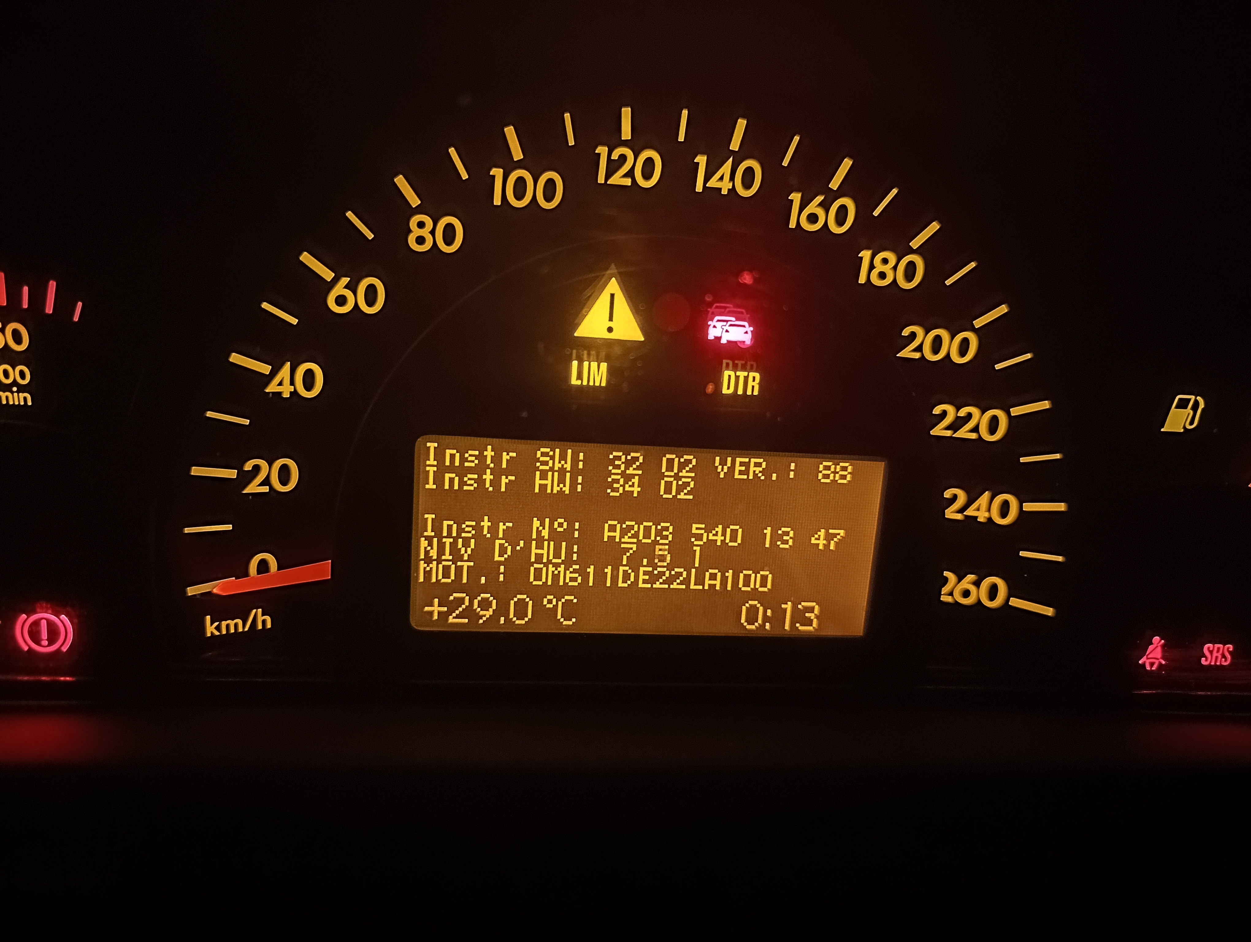

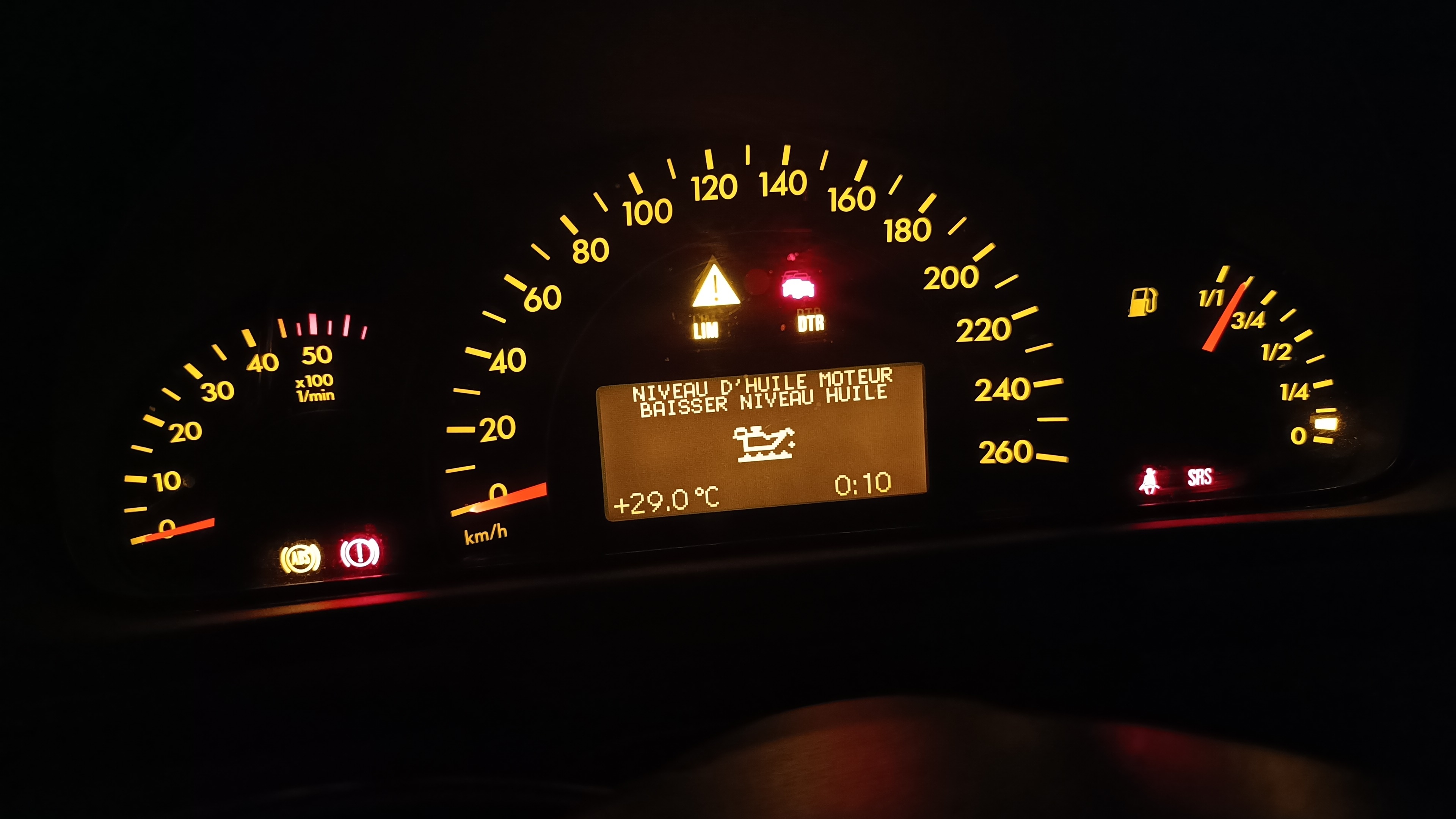

Bonjour, je suis un peu dégouté, j'ai emmené la voiture au garage pour entretien basique il y 3 semaines. J'ai roulé en ville sans souci depuis. Aujourd'hui je prends l'autoroute, passé 50km/h j'ai un message rouge baisser niveau d'huile. J'ai pas dépassé les 70km le temps d'arriver. Depuis la vidange j'ai fait 35km, vous pensez qu'il peut y avoir des dommages irreversibles ? J'ai pas pensé à vérifier le niveau après le garage, j'ai fait confiance mais ça indique bien baisser niveau d'huile lorsque je lance après l'arrêt :sweat:
La voiture c'est W203 220 CDI, voici ce qu'indique l'ordinateur de bord avec le numéro de moteur :
https://rehost.diberie.com/Picture/Get/f/524761
Je crois que le niveau idéal à cet endroit d'affichage c'est 6,5L mais je sais pas jusqu'où va la tolérance. Je suis vraiment inquiet :(
Message édité par Antumbra le 27-06-2026 à 00:50:51

Posté le 27-06-2026 à 01:32:11  profilanswer
Tu regardes ta jauge d'huile si elle est bien entre le min max.
n°74902259
Antumbra
Posté le 27-06-2026 à 02:16:52  profilanswer
Il y a pas de jauge d'huile sur ce moteur, tout est électronique. Mais la mesure indique bien qu'il y a trop d'huile sans dire combien en trop :
https://rehost.diberie.com/Picture/Get/f/524771
Mon inquiétude porte sur les dommages éventuels parce que c'est à flipper tout ce qu'on trouve sur internet, alors que je l'ai mise au garage pour pas avoir d'emmerdes  :sweat:
Pas senti d'odeur, vu de fumée, entendu de bruit, ou de comportement suspect autre que le message d'alerte rouge trop d'huile. Je comprends vraiment pas ce qui s'est passé, garage super bien noté, j'y fais l'entretien depuis des années :sweat:
n°74902316

T'as essayé ça ?:
"Comme Mercedes n'a pas jugé bon de mettre une jauge, vous pouvez consulter le niveau d'huile moteur et d'autres infos dans le menu caché de l'ordinateur de bord.
Insérer la clef de contact, pré contact. Puis trois appuis rapides sur le bouton reset et ce menu caché apparaît. Avec les flèches vous pouvez y naviguer. Basculer la clef sur le contact et le niveau d'huile moteur apparaît également."
Une différence d'1L c'est énorme quand même.

Oui, c'est la première photo que j'ai mise, où on voit qu'il y a 7,5L dans le carter, avec le numéro de moteur :(

Posté le 27-06-2026 à 08:09:36  profilanswer
Donc aucun signe de dégâts.
Au démarrage sur du plat tu es toujours à 7.5L ?
Si oui retourne au garage :jap:
Edit : c'est mieux de vérifier ceci moteur chaud
trop d'huile dans un diesel, t'es joueur :D s'il avale sa propre huile un diesel peut s'emballer et s'autodetruire...
Ca l'aurait déjà fait.
Mais il faut remettre le bon niveau.
n°74903202
Si il s'emballe faut le faire caler le plus vite, ça surprend la première fois, mon master l'a fait quelque fois ( et il a + de 350k km maintenant  :pt1cable: moteur níquel mais rouille perforante à l'arrière )
caler ou etouffer oui
mais le conducteur lambda va juste tourner la clé et "oh ca ne s'arrete pas ?!"
la moindre fuite interne dans le turbo ou une queue de soupape et ca peut aller vite d'apres ce que j'ai compris

zcoold a écrit :
Hey, petite question topic, j'ai changé mes ampoules xénons, depuis mes feux de croisement sont devenus mes feux de route [:dawa] Il parait qu'il y a une vis de réglage (ya le symbole au niveau du cache avant, perso le trou est sous une protection caoutchouc) mais qu'il faut un tournevis de 30cm pour y accéder, je suppose que ça s'achète pas chez Leroy Jenkins Merlin? Si vous avez une ref :jap:
J'ai eu la meme : je m'etais juste gouré de référence pour les ampoules :D
On a déjà vu des "trop plein d'huile" liés à du LDR ou autres liquides "tombés" dans le carter. :o
Prions pour un simple bug électronique ou erreur du mécano stagiaire ?
Bonne chance pour la suite.
J'aurais préféré ne pas jouer  :sweat:
Je ne pense malheureusement pas qu'il s'agisse d'un bug électronique même si j'aimerais bien, je m'inquiète des conséquences :(
Je devais utiliser la voiture ce WE mais je l'ai laissée immobilisée du coup. Elle n'a jamais surchauffée mais je vais vérifier le bouchon du coup, même s'il y a pas de raisons, ils l'auraient vu à la vidange.
Message édité par Antumbra le 27-06-2026 à 15:35:30

Posté le 27-06-2026 à 15:41:27  profilanswer
si le filtre est tete en bas, il l'a ptet pré-rempli alors qu'il se serait rempli tout seul quand il a fait le plein par le haut ? erreur basique... vidange => filtre => rempli
selon le moteur, 300ml-600ml dans un filtre a huile ca peut faire une diff, un demi litre de trop si pas pris en compte lors du remplissage
si leur capteur de niveau est bien gaulé pour justement attraper ce genre de cas, bah une qualité de plus a verser a merco
Message édité par HumanRAGE le 27-06-2026 à 15:43:02
Il vaut mieux que ce soit pas le capteur, si tu as un tube va aspirer un peu d'huile et puis c'est tout

zcoold
Get It By Your Hands
Posté le 27-06-2026 à 16:48:54  profilanswer
DiB91 a écrit :
Hello :)
Si c'est des D1S ou des lampes à décharge de la même techno, non il n'y a pas de réglage magique malheureusement :/
Evidemment, je ne connais pas toutes les implémentations de toutes les bagnoles :D
Peut être sur la tienne tu peux intervenir manuellement sur le correcteur d'assiette pour baisser/monter le faisceau.
Mais un phare Xénon c'est un transfo (ballast) qui envoie une quantité énorme d'énergie dans une ampoule un peu spéciale, qui éclaire FORT et assez directif, pleine balle en permanence. Pas de double filament, pas de réglage fin manuel.
Il y a simplement (suivant les modèles) un clapet obturateur, un prisme / miroir ou une lentille mobile, qui bascule en position "obturé" au démarrage de la voiture et qui "s'ouvre" lorsque tu actionnes les feux de route.
En marge de tout ça, il y a un correcteur d'assiette qui calcule via un jeu de capteurs + calculateur et ajuste la hauteur du faisceau (via cet obturateur / lentille / prisme) au démarrage de la voiture, pour trouver la bonne position "feux de croisement" en tenant compte du chargement du coffre, de l'inclinaison de la voiture etc...
Dans ton cas c'est un phénomène connu dans les cas suivants :
- passage des optiques halogènes aux Xénon en 2e monte : dans ce cas, le correcteur d'assiette et le mécanisme d'obturation ne fonctionnent pas correctement.
- défaut détecté dans le système, passage ne mode dégradé : pleins phares.
Déjà tu peux être rassuré, tes modules à décharge et tes ballasts fonctionnent :D
Concernant la vis de réglage que tu as trouvé, c'est très probablement pour surcharger le réglage automatique du correcteur d'assiette, s'il dérive un peu (voiture très chargée / rabaissée).
Je ne pense pas que tu puisses arriver à compenser la perte du mécanisme d'obturation avec ce réglage, et tu risques de te retrouver avec une position fixe intermédiaire à la con (trop haut pour du feu de croisement, trop bas pour du feu de route).
Quand tu bascules en feux de route, ça fait quelque chose ? tu entends la lentille basculer ?
Hello ;)
Merci pour la réponse, alors mes xénons c'est du D2S et sont seulement feux de croisement, j'ai de vulgaires halogènes en feu de route (Civic hatchback 8ème generation), et ouais je ne vois plus le correcteur d'assiette fonctionner à l'allumage (peut-être parce que j'ai mis des LEDS avec refroidissement actif à la place des ampoules originelles :whistle: ), j'ai déjà mis de vrais xenons en remplacement à l'époque, et le correcteur d'assiette fonctionnait nickel. Mais j'ai bien ces deux emplacements avec le symbole feux de croisement+variation d'intensité à côté de ces deux caoutchouc (servent à amortir la fermeture du capot)
Message édité par zcoold le 27-06-2026 à 16:51:05
