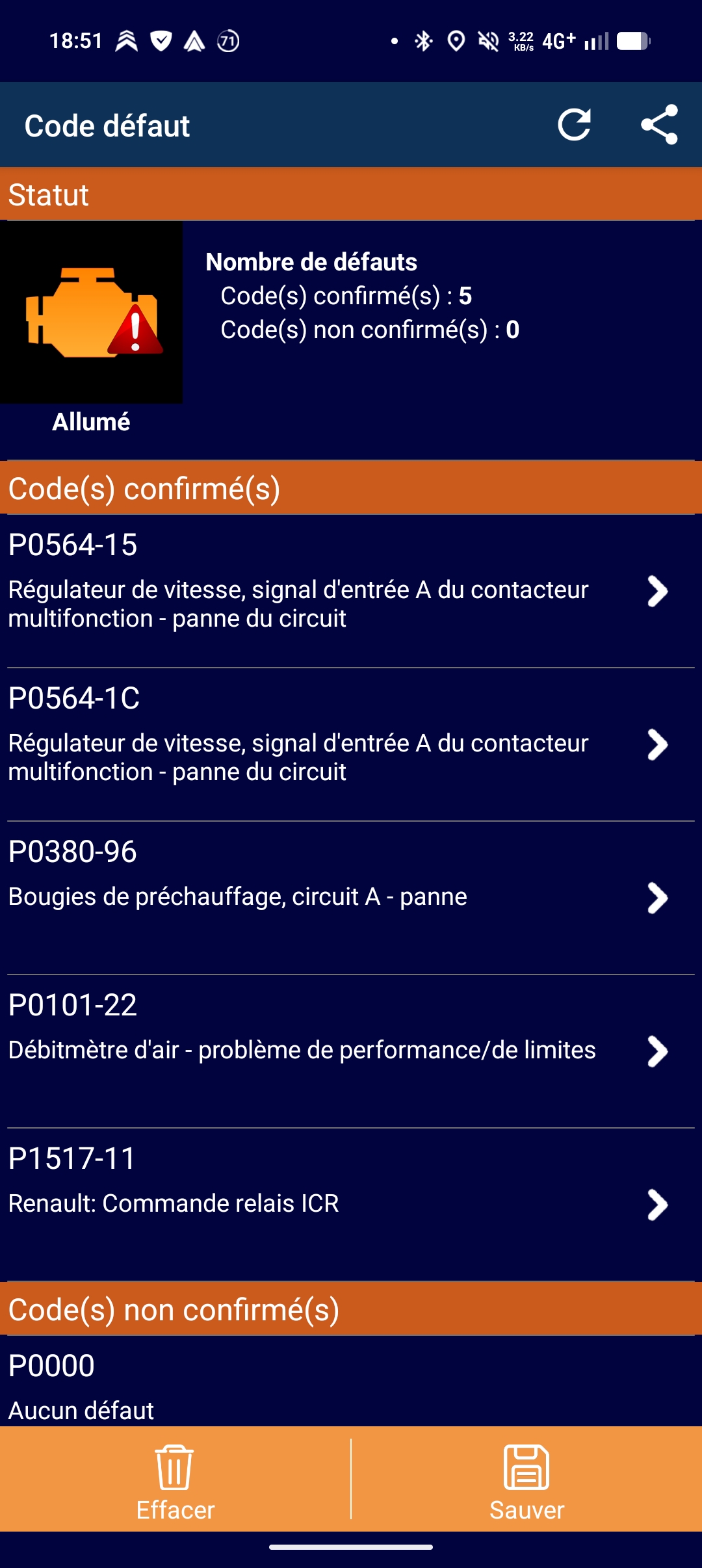

Bonjour tout le monde,
J'ai besoin de vos lumières sur mon Kadjar 1.5 dci. J'ai eu les messages "Injecteur à contrôler" et "Antipollution à contrôler" qui se sont affichés en même temps pendant que je conduisais.
Est-ce que ça peut venir de la vanne EGR ?

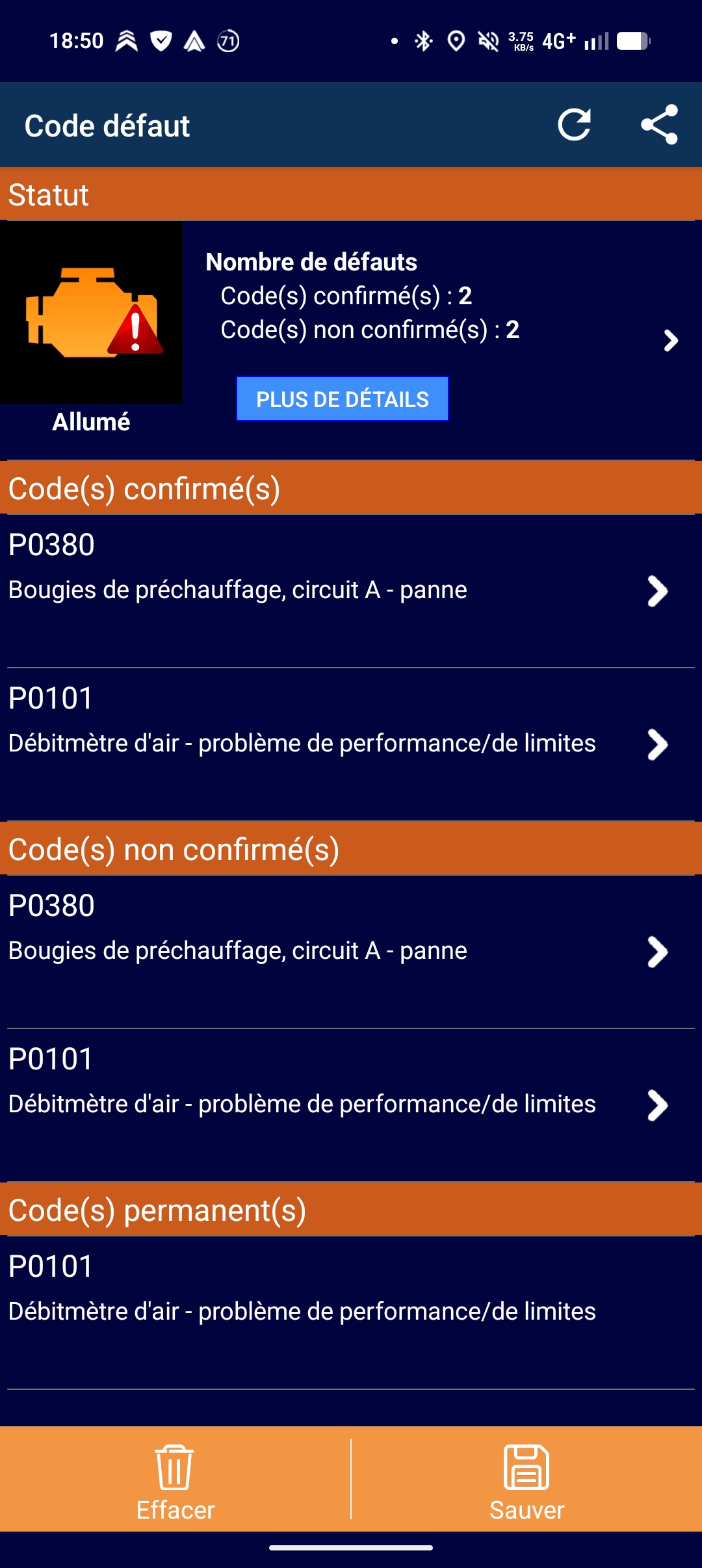

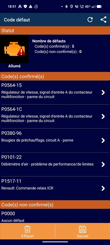

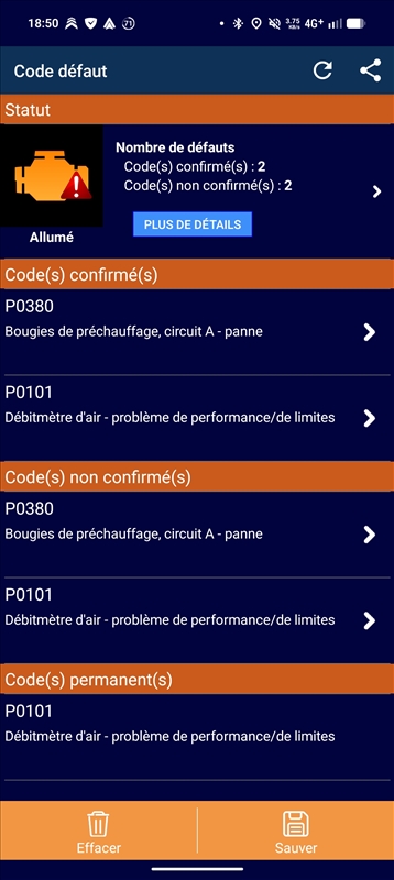

avbox
Posté le 19-03-2026 à 18:58:28  profilanswer
J'ai retrouvé mon dongle OBD, du coup j'ai fait un scan et voici le résultat :
https://rehost.diberie.com/Picture/Get/r/499358
https://rehost.diberie.com/Picture/Get/r/499359

n°74419954
ecureuil63
Posté le 19-03-2026 à 19:07:08  profilanswer
Nettoyer le débitmètre ?
+ Effacer les codes et voir ce qui revient
n°74420481
quentincc
It's all ogre now
Posté le 19-03-2026 à 20:58:29  profilanswer
+1 maintenant que tu as noté les codes tu peux les retirer, faire un tour et vérifier lesquels sont revenus.

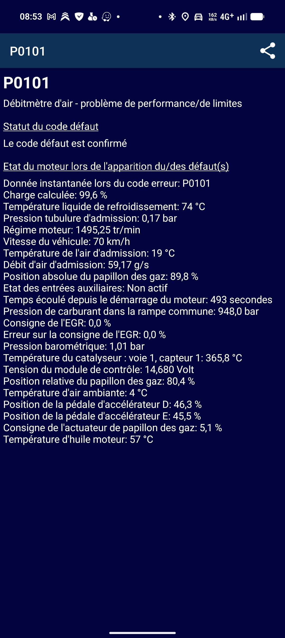

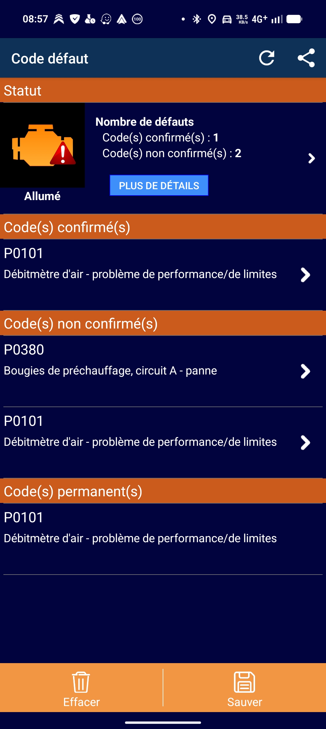

Suite de mon problème, après avoir nettoyé la vanne EGR l'erreur revient après 10min de roulage
https://rehost.diberie.com/Picture/Get/r/499622
https://rehost.diberie.com/Picture/Get/r/499623
Chat GPT trouve que la pression tubulure d'admission est trop faible.
De quoi cela peut-il venir? Capteur ou autre?
Merci de vos retour,
