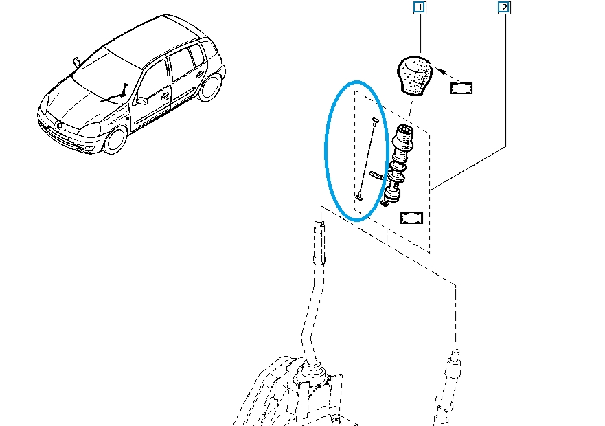

Une commande de boîte (manuelle) qui devient très molle et l'impossibilité d'enclencher la marche arrière sur une Clio II, ça fait penser à quoi? J'ai imaginé un jeu trop important dans la tringlerie, le renvoi de sélecteur peut-être?
Sur le pommeau, je vois encore bien la pièce qui permet de "lever" pour passer la marche arrière, mais ça ne semble plus faire d'effet quelconque...

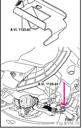

https://rehost.diberie.com/Picture/Get/f/333371

Il y a que la marche arrière qui déconne, tout le reste est ok ?
Il faut juste déclipser le soufflet en bas.
https://rehost.diberie.com/Picture/Get/f/333374

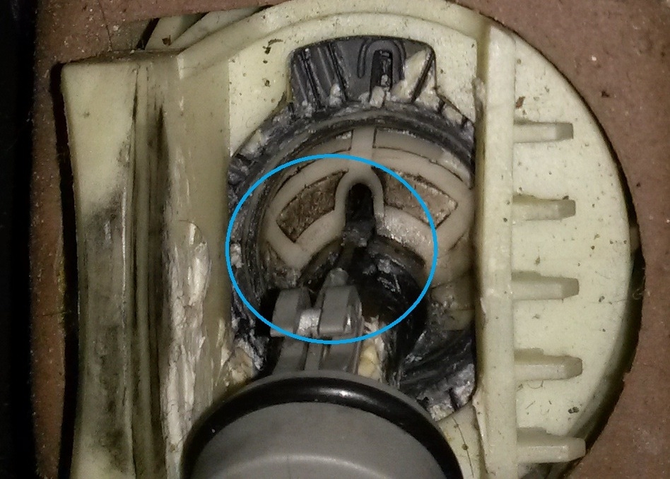

Pour l'instant (ce n'est pas ma voiture) les symptômes sont: la marche arrière ne passe plus, et le levier de vitesse est tout mou. :D
Je testerai dimanche pour voir si la première passe ou pas, on dirait que non moteur arrêté mais c'est dur à dire (c'est tout mou :o ).

Ce ressort est cassé ?
https://rehost.diberie.com/Picture/Get/f/333383
Message édité par Augmented le 06-12-2024 à 22:40:11

Merci de ta réponse, je regarde ça dimanche après-midi. :jap:
