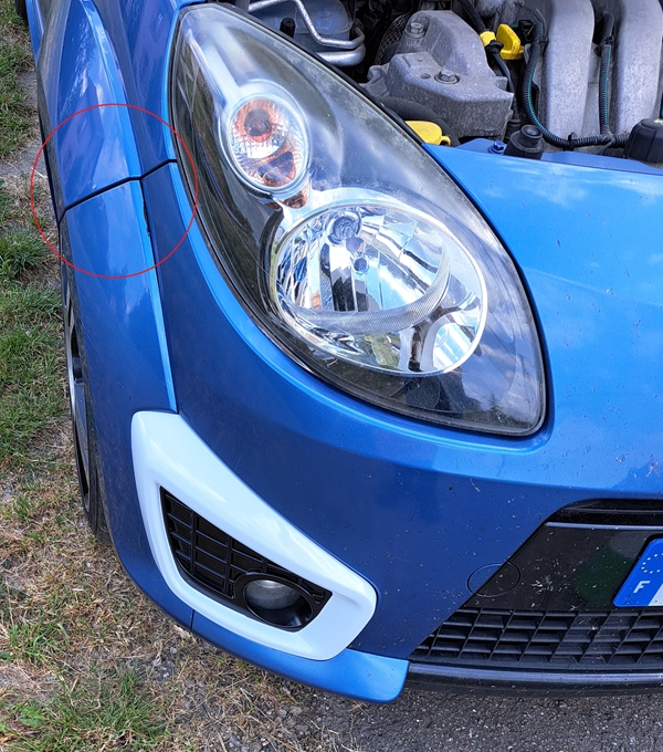

Augmented a écrit :
J'ai remonté la vieille extension ramassée au bord de la route après le "crash" pour pas que ça traine trop. :/
https://rehost.diberie.com/Picture/Get/f/306654
Heureusement qu'elle a pas trop souffert. :o
Il faudra que j'en trouve une, surement chez optimiz-access quand elle sera dispo pour la prochaine fois. :o
https://www.optimiz-access.fr/fr/op [...] et-r2.html
La partie qui sert à la fixer à la caisse et à la plaquer contre l'aile avec une vis de 10 était manquante, donc il y avait + de jeu.
https://rehost.diberie.com/Picture/Get/f/306655
J'ai fait une petite patte en acier, rivetée a l'extension (invisible) donc plus de problème.
Finalement, à part le phare droit pété à plusieurs endroits, la patte à rajouter à l'extension, le pare-boue à raccommoder avec 5 rilsans (il est spécifique, je sais pas si c'est trouvable :o) et l'enjoliveur d'A-B foutu. Il y avait que la patte de fixation à redresser, et celle du klaxon.
J'ai rien vu d'autre.
Ça aurait pu être pire. (il y a quand même quelques pet' sur la portière et le bas de caisse) :o
Il faudrait que j'essaie de débosseler depuis l'intérieur, et le bas de caisse est légèrement fissuré à un endroit, mais ça doit être réparable depuis l'autre côté.
https://www.optimiz-access.fr/fr/ex [...] et-r2.html
Il faudrait presque acheter toutes les extensions et 2 pare-chocs au cas si on prévoit de rouler encore longtemps là-dedans. Car j'ai l'impression que ça va devenir compliqué. :o
Belle réparation, ca se voit vraiment pas  :love:
