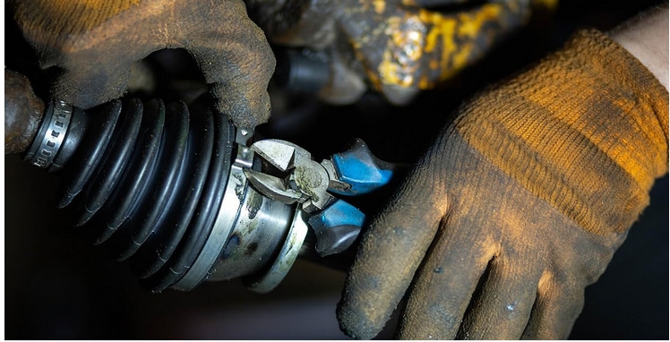

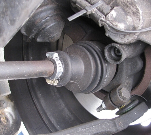

En temporaire tu peux mettre un collier plastique rilsan à large épaisseur (c'est beaucoup plus solide qu'on ne le pense), mais l'idéal serait un collier serflex métallique.

Si ça peut te rassurer : j'ai vu des voitures où il n'y avait pas de collier de serrage sur l'extrémité courte du soufflet, le gros de la graisse était resté dans le soufflet, le gars n'a jamais eu de souci malgré l'absence de collier, comme la graisse est visqueuse/collante elle n'arrivera pas à se barrer totalement du soufflet par ce petit interstice.
J'ai même vu des cardans neufs (marque SKF) dans leur carton dans lequel il manquait le petit collier de serrage sur le coté moins épais du soufflet.
Par contre s'il s'agit de la section épaisse du soufflet où c'est censé avoir un grand collier alors il faut être un peu plus vigilant, et avoir la motivation de démonter le cardan pour passer le collier serflex :
