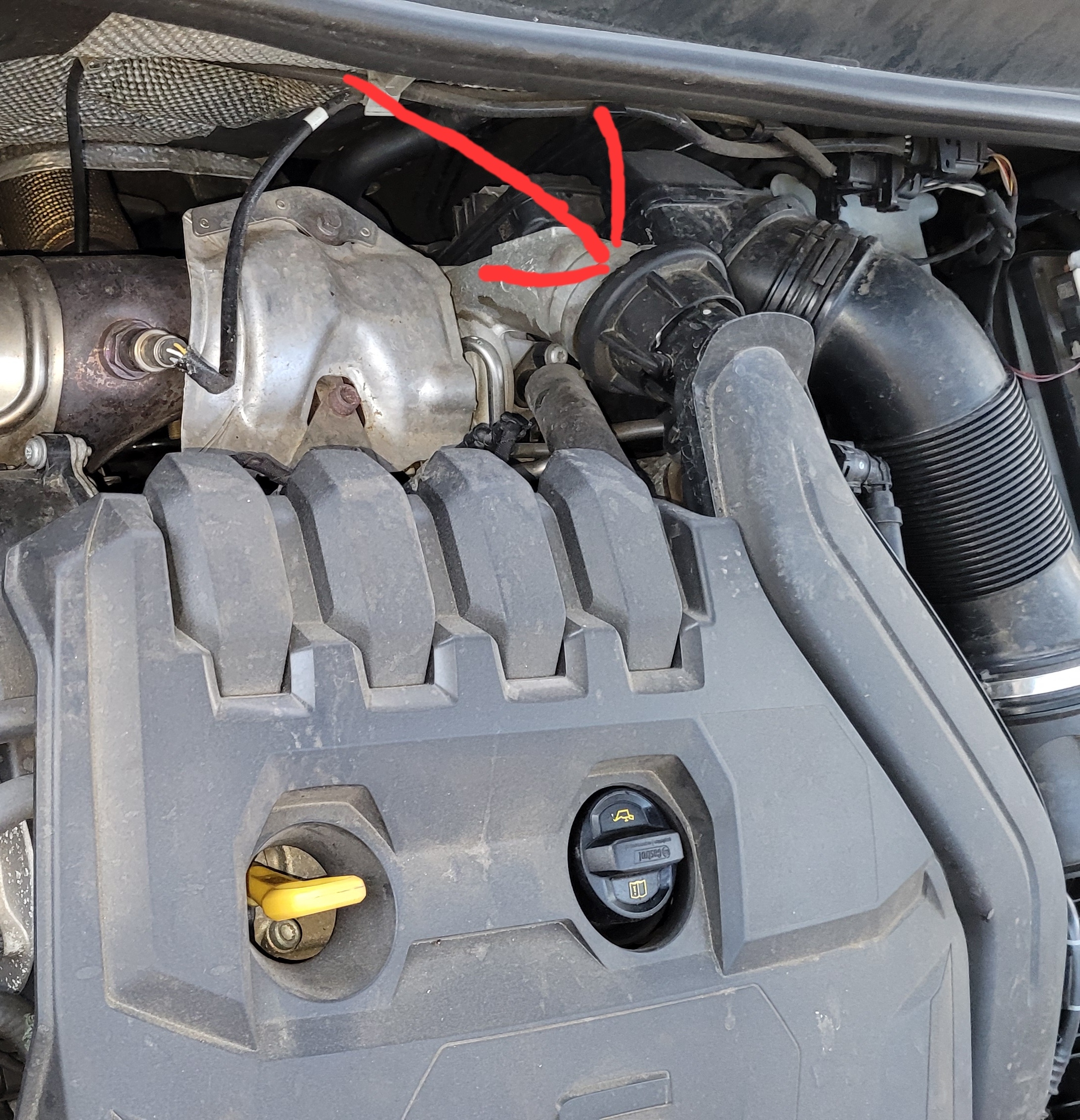

Fouge a écrit :
Oui ça peut arriver, ça se fragilise avec les années.
C'est vraiment connecté au turbo ? On dirait une durite d'huile de turbo ou alors le retour de vapeur d'huile. C'est du dur dessous ou alors c'est vraiment percé et ce qui circule s'en échappe ? Aucun fluide qui en sort ?
Peux-tu refaire la photo sans le cache moteur pour voir d'où ça vient et où ça va ?
oui c'est une durite genre reniflard on dirait plutôt

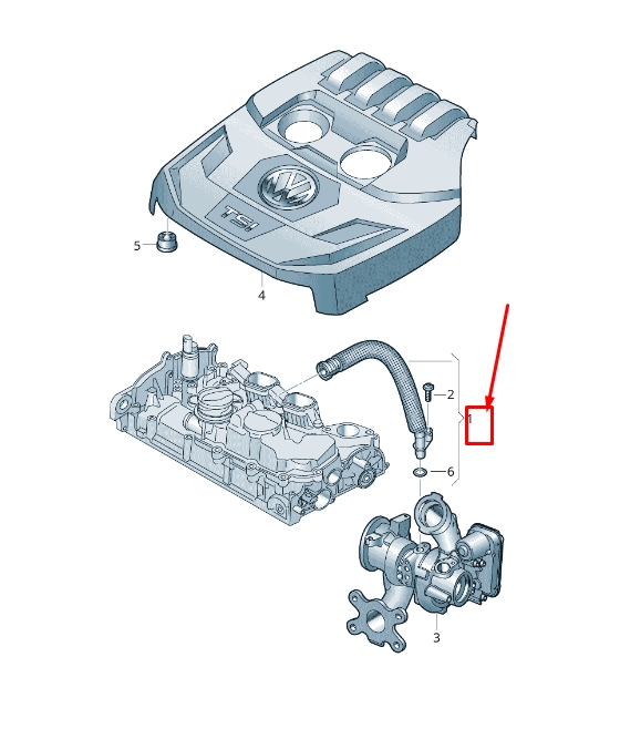

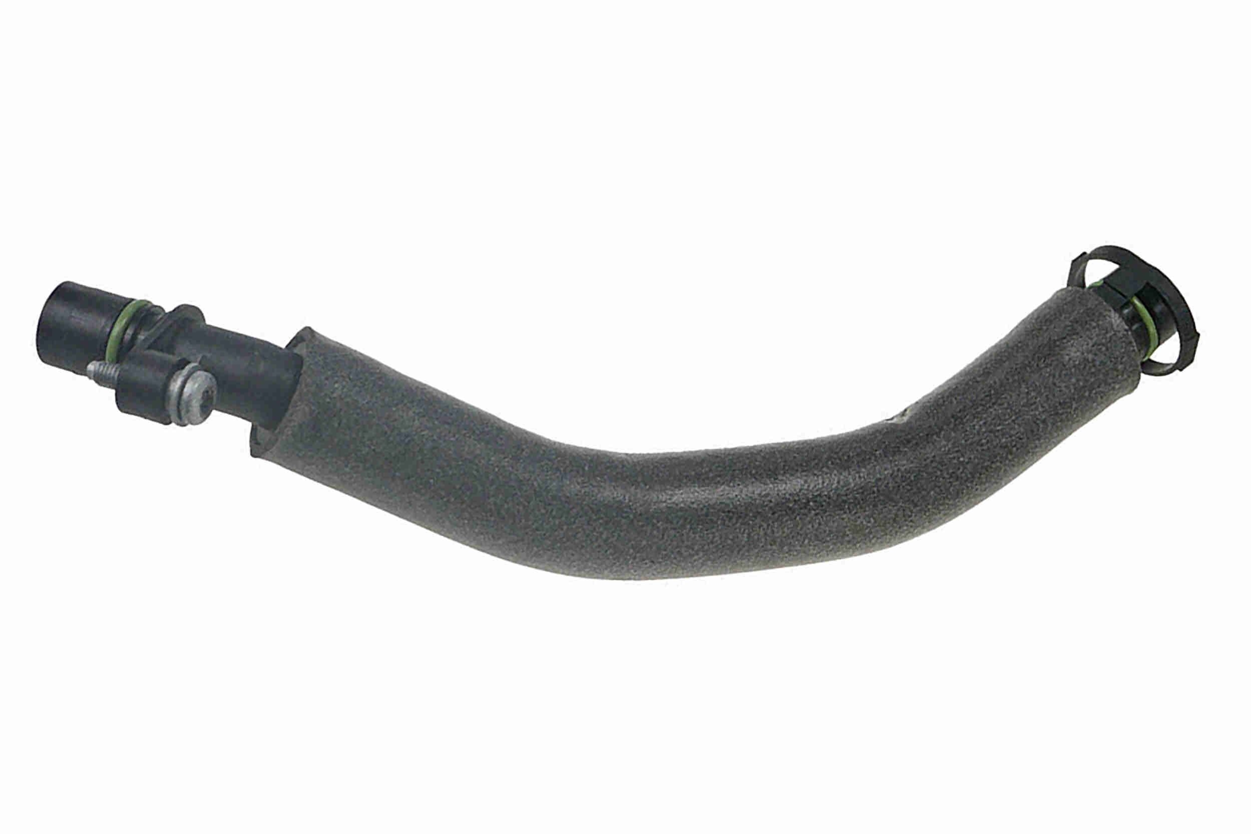

vapeurs d'huile vers valve PCV
apres qques recherches c'est exactement ça :
Tuyau reniflard d'huile
https://www.toppiecesauto.be/fabricant/vaico/22287372
https://rehost.diberie.com/Picture/Get/t/305461 https://rehost.diberie.com/Picture/Get/t/305463
tu vois que le tuyaux a en fait une surcouche de mousse autour, c'est juste ça qui est abimé ( a confirmer )
 donc ton problème ne vient pas de la

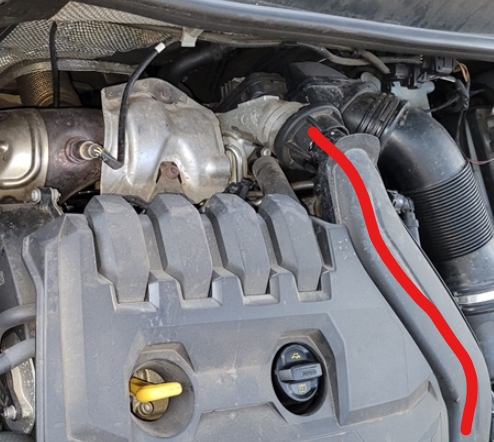

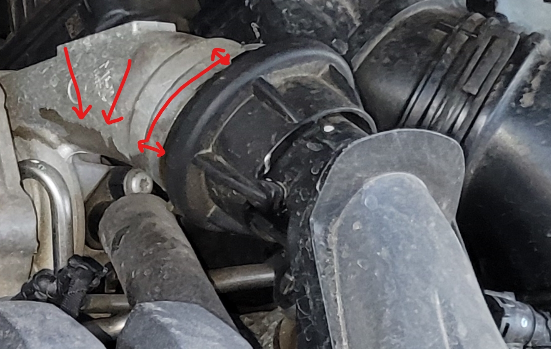

n°71259452
Grinch
Posté le 06-08-2024 à 13:33:36  profilanswer

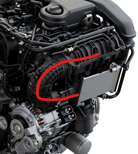

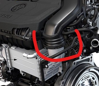

enleve ton cache, mets ton flash et regarde le tuyau d'admission d'air du turbo a coté
bouge le voir s'il tient bien et suis le vers le bas voir si tout est bien fixé, emmanché
si ta une prise d'air dans ce tuyaux tu perds toute pression de turbo et plus de puissance, comme tes symptômes
https://rehost.diberie.com/Picture/Get/f/305467
et coté intercooler
https://rehost.diberie.com/Picture/Get/t/305470
coté opposé : le charge pipe en plastique - qui est assez fragile - fait aussi un check voir si rien ne bouge, pas de bout de plastique cassé ou pattes cassées
https://rehost.diberie.com/Picture/Get/t/305471
Message édité par Grinch le 06-08-2024 à 15:51:53

n°71260648
Kara
Moi je dis y bluff !!!
Posté le 06-08-2024 à 15:40:58  profilanswer
et coté intercooler
J'ai trouvé un type qui fait de la mécanique depuis chez lui (5 étoiles sur google, le seul qui décroche le téléphone).
C'est bien ça, ça avait sauté là :
https://rehost.diberie.com/Picture/Get/r/305487
Ça  a été un peu long parce qu'il l'a declipsé du bas pour le remettre dans l'axe et ensuite il a galéré avec un clip en plastique difficile d'accès.
En revanche, en haut, c'est un quart de tour...
Il a tiré dessus comme un malade après pour tester, ça bouge plus.
30 balles en liquide, j'ai failli rajouter un bisou

Grinch
Posté le 06-08-2024 à 15:45:01  profilanswer
parfait  [:charlest]
c'est marrant je re regardais tes photos apres et j'avais vu que c'etait déboité exactement la + la trace d'huile ( mais je voulais pas spammer le topic )
https://rehost.diberie.com/Picture/Get/t/305490
je regardais cette video pour voir le système de fixation, c'est un quart de tours avec des pattes ( système bien foireux )
ça devait fuire depuis un moment en fait, c'est pas impossible que le systeme ai pris un coup en se declipsant en charge, donc pense a vérifier régulièrement
a regarder pour toi pour bien comprendre comment ça se fixe et s'enlève  ( début et fin video )
ce tuyau coute 40 balles : ref 05E145673E
How to replace 1.5 TSI spark plugs VW Audi Seat Skoda
https://i.ytimg.com/vi/r01Y3anG4BY/mqdefault.jpg
tu t'en sors bien au final donc
Message édité par Grinch le 06-08-2024 à 15:58:26

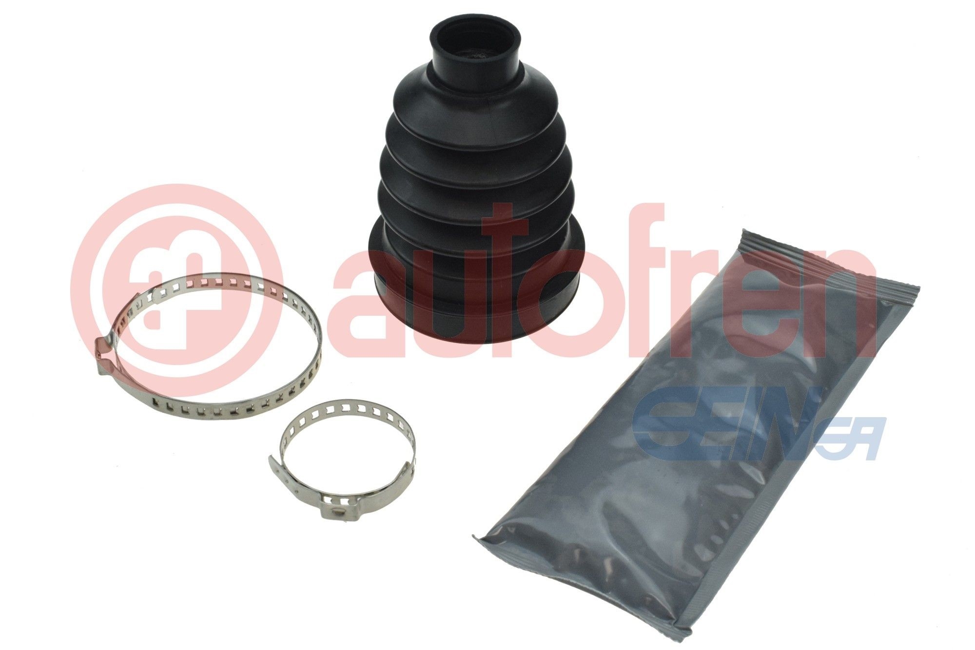

Hello le mécanos :hello:
J'ai donc fais ma petite vidange pre-depart en vacances. Et.... en passant sous la caisse j'ai remarqué un tas de graisse sous le soufflet de cardan côté boîte  :fou:
Ça a l'air très récent puisque la graisse est "propre" et qu'il en reste pas mal dessous.
En fait l'un des colliers de serrage s'est fait la male, celui côté boite... Le soucis c'est que je ne peux pas mettre un collier à vis ni même un rizlan parce que le truc tourne très près du bloc. C'est des sortes de colliers sertis, pile à la bonne taille (enfin visiblement pas tant que ça).
Je pars demain matin, du coup je cherche un HB suffisamment costaud pour tenir jusqu'à l'arrivée (~1000km). Je vais chez ma sœur et son mec est mécano donc après ça ira.
J'ai tenté le câble électrique 2.5 rigide dénudé, mais ça tient pas... J'aimerais aussi autant que possible ne pas niquer le soufflet et ne pas avoir à virer le petit collier en place qui permet quand même que le soufflet reste en place bien que pas étanche d'un côté...
Bref, HELP!

bob34622
Disciplus Simplex
Posté le 08-08-2024 à 13:35:14  profilanswer
Si tu as un détaillant de pièces auto pas trop loin de chez toi tu peux voir si ils ont pas un kit universel de soufflet de cardan en stock.
Tu auras un sachet de graisse pour refaire le plein et les colliers.
A voir si ils peuvent te sortir graisse + collier.

mockfella
Posté le 08-08-2024 à 14:02:45  profilanswer
Ce qui m'ennuie c'est que tout est bien en place et pas abîmé... dans l'idéal j'aurais juste à remettre un collier :(
Mais l'espace est vraiment rikiki

n°71279289
Tronklou
❤❤ Vrp Bambulab à mi-temps ❤❤
Posté le 08-08-2024 à 14:13:30  profilanswer
Honnêtement c'est vite sorti un cardan.
https://www.amazon.fr/BIGP-Colliers [...] 066&sr=8-9
Il vaut mieux que tu te fasses c*ier une bonne heure maintenant que faire un HB foireux en prenant le risque d'exploser ton cardan et mettre du gras partout.
Et pour avoir le chic d'acheter des voitures au cardans explosés,c'est pas drôle du tout  :sweat:
Victime de girafophobie, mais se soigne.

Posté le 08-08-2024 à 14:15:36  profilanswer
Le but c'est juste de trouver un collier (genre ce kit si le diamètre est bon)
Si tu as réussi à passer un câble électrique tu devrais réussir à passer un collier.
Mais si tu comptes partir pour 1000 bornes autant partir sur quelque chose de correct.

Un rizlan inox c'est quoi, 0,2mm d'épaisseur ? Ça devrait passer sans problème, par contre il faut la pince adéquate pour le serrer comme il faut, à la main ça n'ira pas.

mockfella
Posté le 08-08-2024 à 15:59:31  profilanswer
C'est côté boîte.... Donc ça sera plus une journée de taff qu'une heure à mon avis :o
En plus je ne connais pas la techno et la manip sur cette caisse.
De la graisse il y en a déjà pas mal.
Je suis passé au garage et il me dit que sur ce genre de soufflet rigide, les colliers crantés et autres ne fonctionneront pas,que ça se déboîter au premier virage. Et c'est vrai que le collier d'origine est vraiment costaud, doit bien faire 3mm d'épaisseur et est serti au milieu.
Il m'a conseillé d'acheter un kit de soufflet OEM avec le collier et de le sertir. Ou de tout changer. Mais niveau délai ça passe pas  :(
Je crois que je vais tenter le collier cranté et partir avec un pot de graisse et du papier absorbant :o
Dire que si j'avais pas voulu faire une vidange j'aurais rien vu...
Merci pour les conseils en tout cas :jap:

n°71280319
Tronklou
Posté le 08-08-2024 à 16:09:51  profilanswer
Je plussoie la réponse de ton garagiste : j'avais tenté riselan, collier à vis... Le seul truc qui avais tenue un peu c’était du fil de fer très fin qui entourais de plusieurs tour le soufflet et serré comme un malpropre à la pince. [:lalan28200]

n°71281453
manisque
Posté le 08-08-2024 à 17:57:27  profilanswer
Les colliers Oetiker se vendent au détail :jap:.
https://www.schankanlagen-fachbetrieb.de/shop/images/product_images/info_images/1311_0.jpg
Ça se serre à la tenaille, avec un peu de doigté et sans payer une pince à usage quasi-unique pour un paquet de ronds :o.
n°71281637
Grinch
Posté le 08-08-2024 à 18:10:08  profilanswer
remets juste un collier te prends pas la tete, ça va tenir pour ton trajet unique
a chaque pause tu jettes un oeil
prends 2 Oetiker a vis : solide mais pas besoin de la pince de merde ( x2 pour avoir un de secours au cas ou )
https://rehost.diberie.com/Picture/Get/t/305968
jai regardé l'eclaté ça se détaille pas mais vendu en jeu soufflet ( pas cher ) : REF 3287F3
l'info importante c'est le diamètre
  • 22 mm le petit collier
  • 58 mm le grand
https://rehost.diberie.com/Picture/Get/t/305972
Message édité par Grinch le 08-08-2024 à 23:43:37

HumanRAGE
Posté le 08-08-2024 à 19:32:34  profilanswer
https://www.schankanlagen-fachbetri [...] 1311_0.jpg
Sauf que ça ne s'ouvre pas donc faut retirer le cardan pour le passer ...

mockfella
Posté le 08-08-2024 à 21:16:48  profilanswer
a chaque pose tu jette un oeil
  • 58 mm le grand
J'ai essayé les deux, bien que mon garagiste m'ai dit que ça ne tiendrait pas.
MAIS en fait dans les 2 cas, à la rotation ça ne passe pas, c'est vraiment très proche d'une partie de la boîte...
J'ai fais le gitan du coup, fil de fer tressé par 4, serrage de bourrin à la pince, advienne que pourra !
Bon clairement ça va niquer le soufflet alors faudra passer par le démontage du cardan et remise d'un soufflet neuf mais ça sera fait chez le beauf avec tout le matos qui va bien.
Je fais le trajet en 2 fois avec pause de 3j à 500km, si ça a recraché je prend le pistolet à graisse et ça ira bien (j'essaye de m'en convaincre :o ).
Merci à tous pour vos réponses et conseils :jap:
