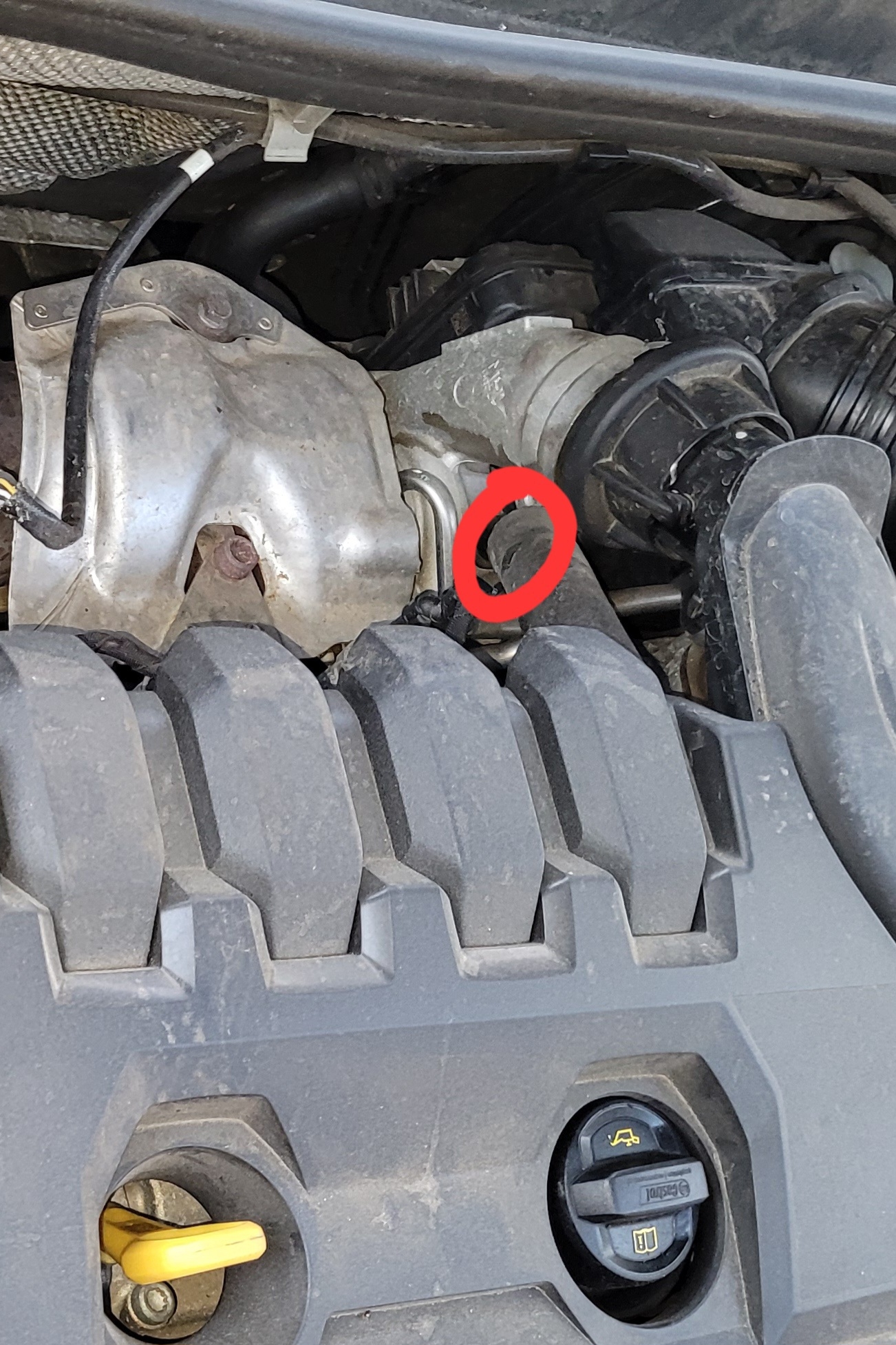

Bon, ba c'est pas le refroidissement qui a posé problème...
Je crois que mon turbo a explosé, à 30min de l'arrivée.
Journée bouchons++ par 37°C, quand ça reroulai j'ai accéléré en montée à 140kmh, j'ai senti une secousse, un gros pshiiiiit côté droit du capot et une perte de puissance.
Voyant EPC allumé, et quand je demande de la puissance, genre en montée, j'entends un sifflement et j'ai aucune puissance.
J'ai réussi à éviter la dépanneuse sur l'autoroute en y allant molo, 80kmh dans les montées...
C'est le turbo ?
Message édité par Kara le 05-08-2024 à 20:17:47
Journée bouchons++ par 37°C, quand ça reroulai j'ai accéléré en montée à 140kmh, j'ai senti une secousse, un groq pshiiiiit côté droit du capot et une perte de puissance.
C'est le turbo ?
Une durite déboitée ou explosée ?

n°71252551
Kara
Moi je dis y bluff !!!
Posté le 05-08-2024 à 20:27:11  profilanswer
Ha... mieux...
J'ai pas ouvert le capot,  on a déjà 3h de retard pour la loc

Fouge
Posté le 05-08-2024 à 20:30:50  profilanswer
+1 Faut espérer que ça ne soit qu'une durite (en sortie de turbo à priori, vu que tu l'entends toujours souffler).

ecureuil63
Posté le 05-08-2024 à 20:33:21  profilanswer
Kara a écrit :
Ha... mieux...
 :pt1cable:
La par contre c'est de l'inconscience
Turbo chaud + alimentation en huile
Durite qui peut trainer sur un cardan si coupé ou sur autre chose
Tu peux avoir départ de feu ou sérieux problème  :sweat:
Sans même parler de la casse potentiel
n°71252684

n°71252776
Kara
Posté le 05-08-2024 à 20:47:39  profilanswer

n°71252779

bitubo
GT Turbo Addict
Posté le 05-08-2024 à 20:58:22  profilanswer
Kara a écrit :
Donc je descends regarder sous le capot quoi ?
Ou tu suis le gros tuyaux d'admission
C'est fort possible en effet que ça soit une durite déboité
Ou coupé en 2

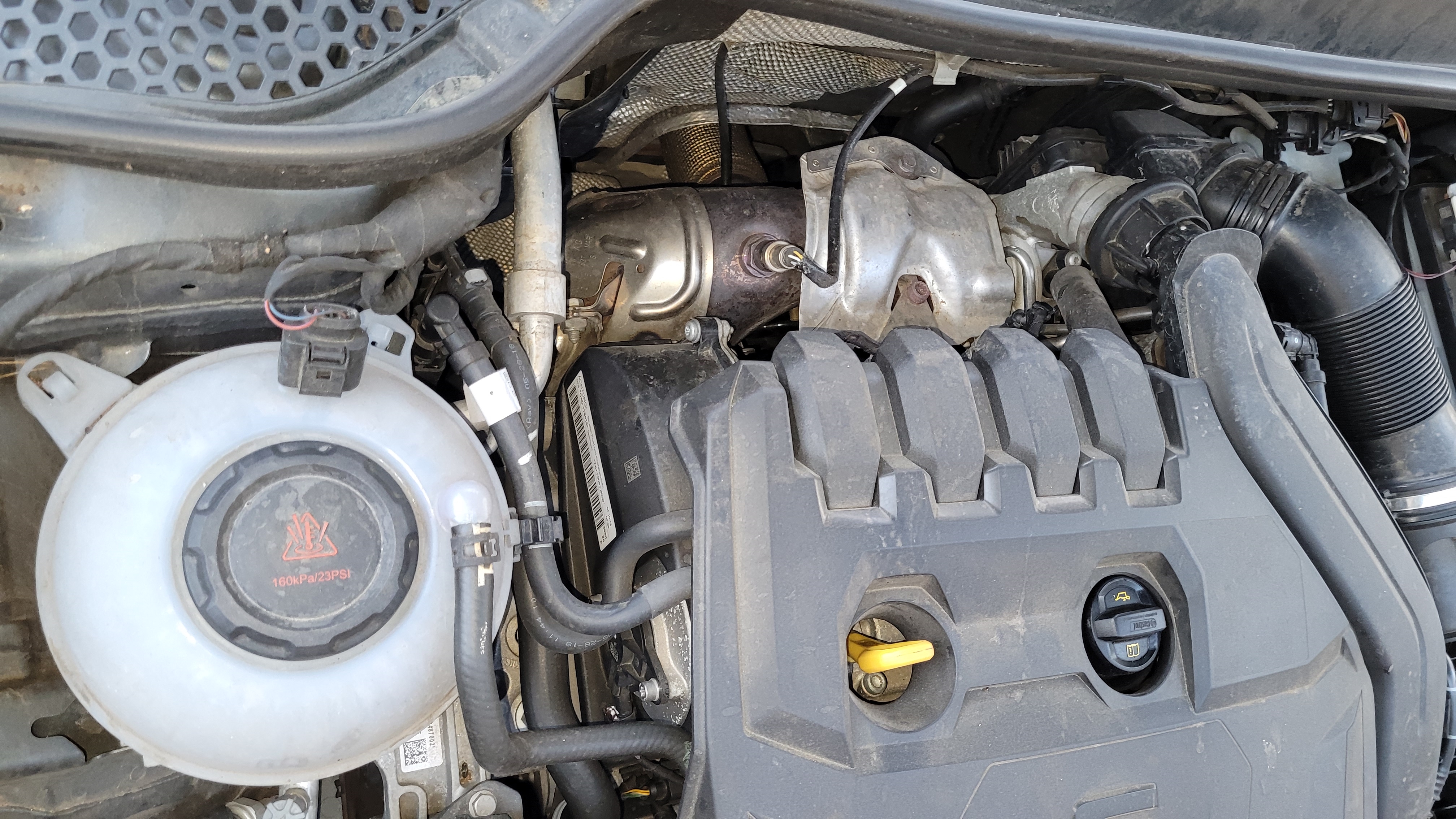

Kara
Posté le 05-08-2024 à 21:04:49  profilanswer
Ou coupé en 2
Bon, y fait super chaud là dedans mais je vois rien de particulier.
Tu fais quoi demain matin ? J'suis à côté :D
À droite du moteur :
https://rehost.diberie.com/Picture/Get/r/305326
À gauche :
https://rehost.diberie.com/Picture/Get/r/305327
https://rehost.diberie.com/Picture/Get/r/305328
Message édité par Kara le 05-08-2024 à 21:13:54

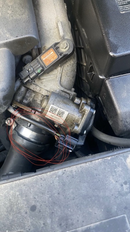

Kara
Posté le 05-08-2024 à 21:53:31  profilanswer
Hey, c'est pas ça ?
https://rehost.diberie.com/Picture/Get/r/305343

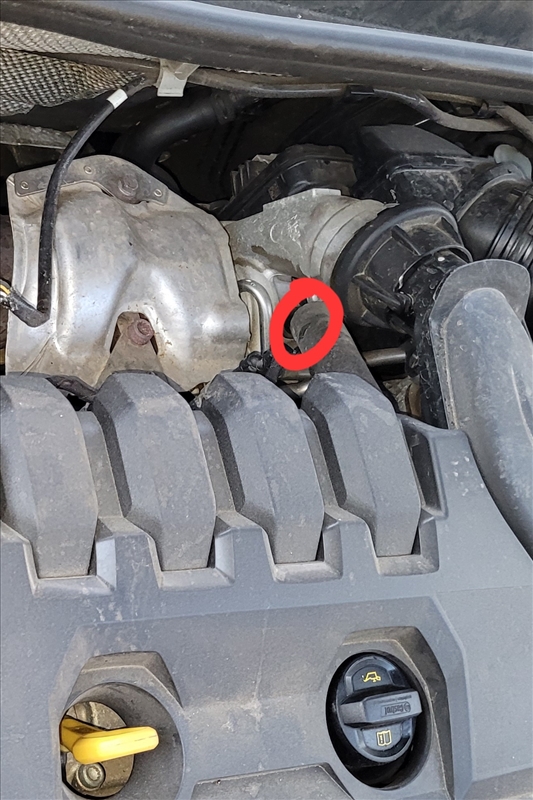

Posté le 05-08-2024 à 22:59:06  profilanswer
Ca n'est p'tet pas tout à fait ton moteur mais ça y ressemble et voici comment je comprends que c'est foutu côté admission :
https://rehost.diberie.com/Picture/Get/f/305347
Si t'as une perte de puissance et que c'est dû à une durite déboitée/fendue (c'est juste une hypothèse), alors c'est soit celle qui va du turbo à l'échangeur, soit celle qui va de l'échangeur au moteur.
Le petit tuyau que tu montres, aucune idée de ce que c'est. Il est déboité ? Une photo sans cache-moteur permettrait d'y voir plus clair.
Si t'as quelqu'un qui peux t'aider, tu peux tenter de sentir/détecter d'où viendrait l'éventuelle fuite, voire de filmer pour qu'on se rende compte du bruit (normal ou non) que ça fait.
Message édité par Fouge le 05-08-2024 à 23:08:50

Kara
Posté le 05-08-2024 à 23:10:19  profilanswer
Le tuyau est exactement à l'endroit de ta flèche bleue "turbo".
Y'a bitubo à 500m mais il répond plus :O
Message édité par Kara le 05-08-2024 à 23:12:39

Après sur ma photo j'ai quand même une durite avec un trou, plus ou moins vers le turbo.
Si je.vais chez AD (on avait été content d'eux plusieurs fois), ils devraient pouvoir me la changer en 5min (ou me dire que c'est pas ça, c'est le turbo qui a lâché ma ptite dame c'est 2000€ et 1 semaine de délai)
Message édité par Kara le 05-08-2024 à 23:24:39
C'est le turbo ?
Peut être simplement une durite percée ou déboîtée.
En tout cas ta durite semble bien éclatée  :D

big e
Posté le 06-08-2024 à 01:07:44  profilanswer
Nana mais il a déjà mis la photo juste au-dessus hein :o
Du coup "ça arrive" ?
C'est la chaleur des bouchons pendant 6h qui l'a fragilisée ?
C'est quoi son ptit nom à cette durite ?
Message édité par Kara le 06-08-2024 à 08:21:57
Oui ça peut arriver, ça se fragilise avec les années.
C'est vraiment connecté au turbo ? On dirait une durite d'huile de turbo ou alors le retour de vapeur d'huile. C'est du dur dessous ou alors c'est vraiment percé et ce qui circule s'en échappe ? Aucun fluide qui en sort ?
Peux-tu refaire la photo sans le cache moteur pour voir d'où ça vient et où ça va ?

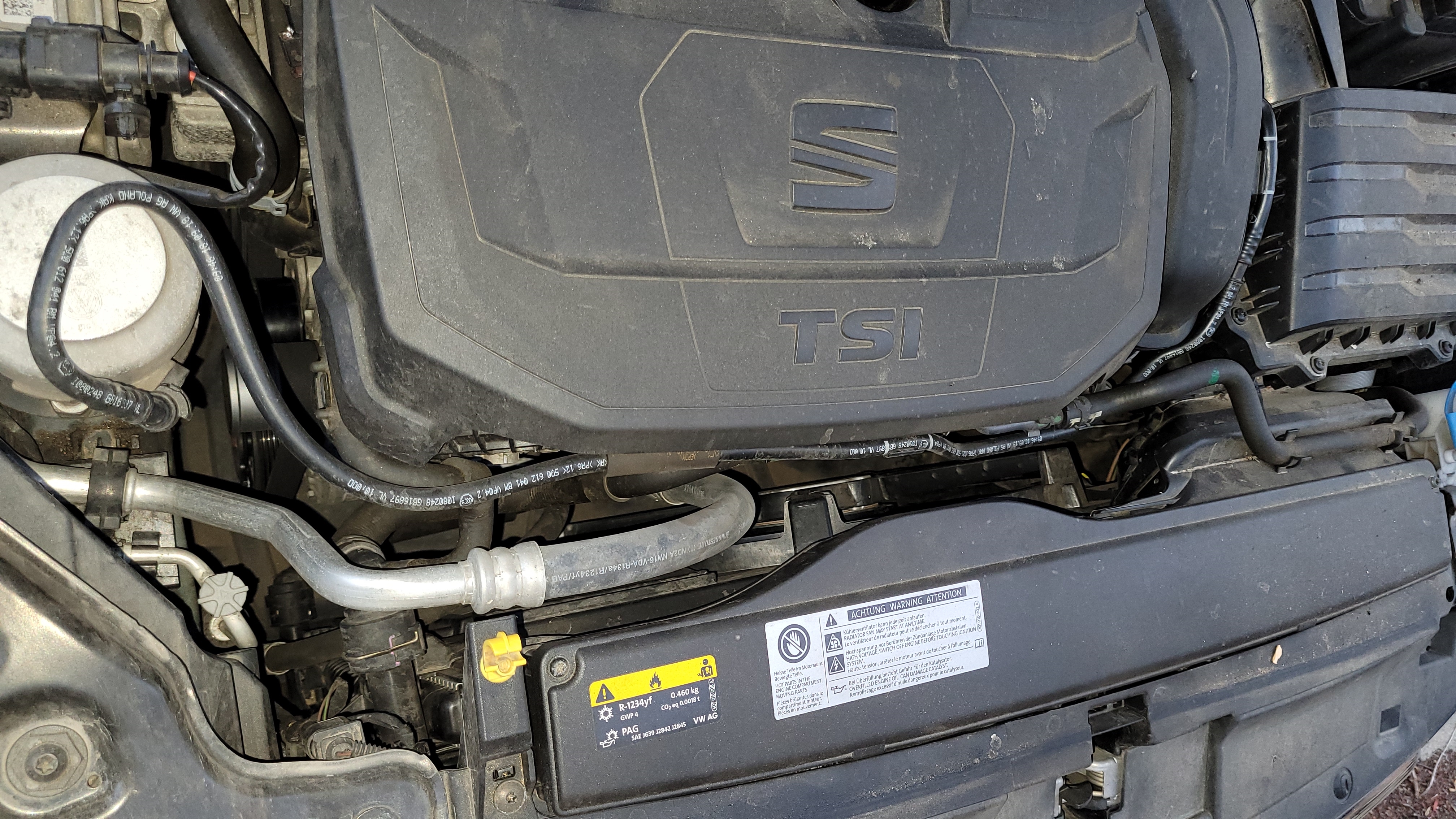

Kara
Posté le 06-08-2024 à 12:48:20  profilanswer
Comment ça se retire le capot ? Je tire dessus ?
n°71259140
bitubo
GT Turbo Addict
Posté le 06-08-2024 à 12:52:23  profilanswer
le cache ou il est ecrit TSI ?
oui
