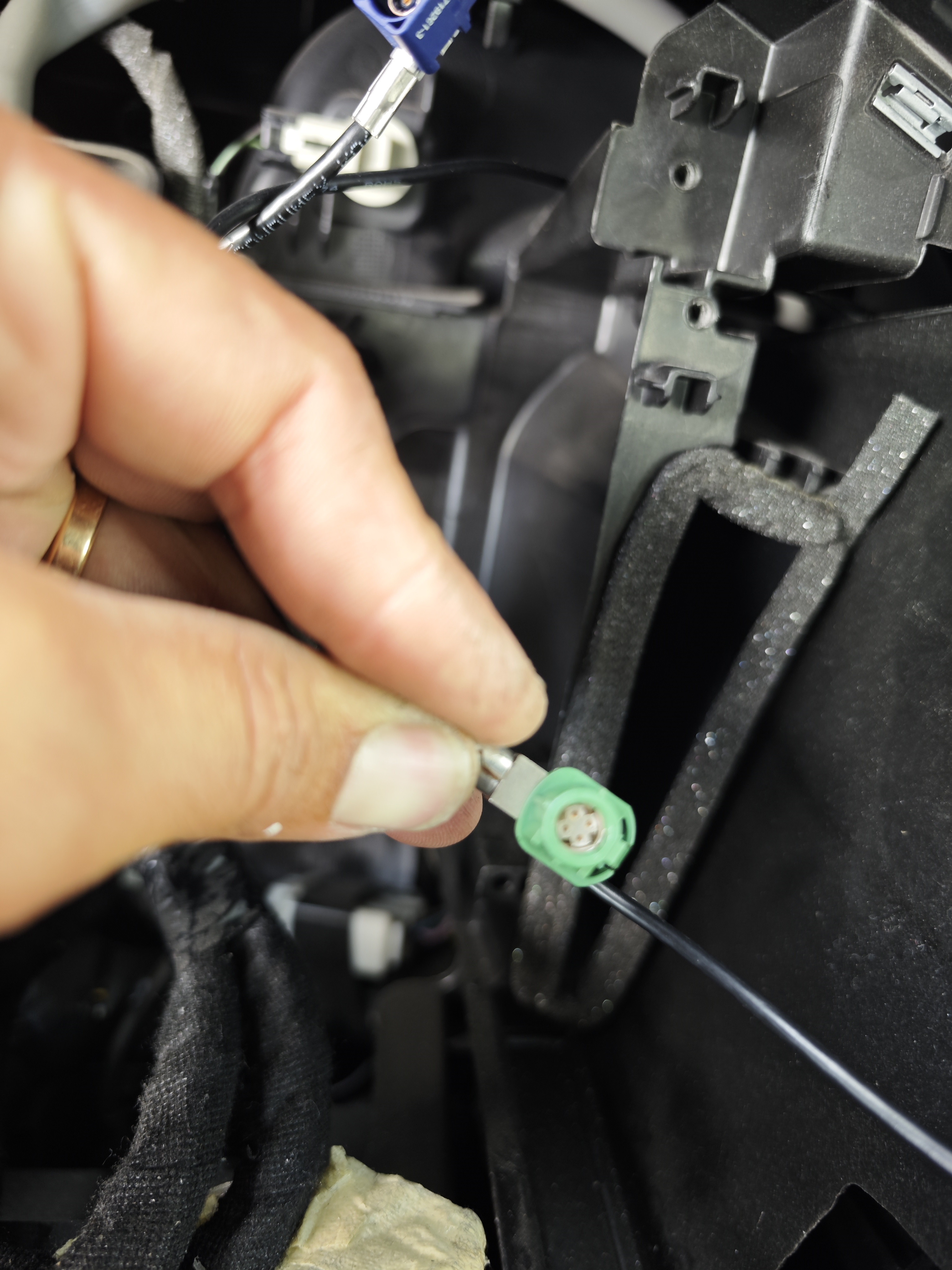

zeurayne
ex linfield/therayn
Posté le 17-07-2024 à 19:04:44  profilanswer
Une personne connait le nom de ce format de fiche ?
https://rehost.diberie.com/Picture/Get/t/301245
http://valid.canardpc.com/show_oc.php?id=1980286
n°71079796
gsi spirit
Posté le 17-07-2024 à 19:12:00  profilanswer
C'est un connecteur d'antenne Fakra. Il en existe plusieurs types

ex linfield/therayn
Posté le 17-07-2024 à 19:13:00  profilanswer
C'est donc quand même un Fakra ?
n°71079956
gsi spirit
Posté le 17-07-2024 à 19:45:03  profilanswer
Oui, mais comme je te dis il y a plusieurs variantes
https://www.ebds.eu/ressources/cont [...] eurs-fakra

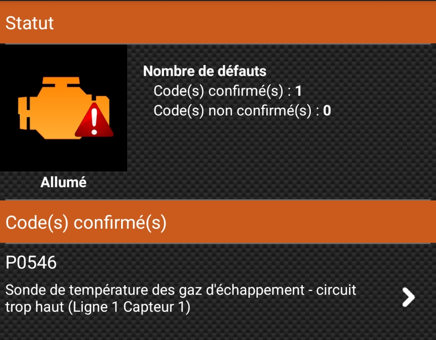

Need help SVP ! Voyant moteur orange qui vient de s'allumer sur la charrette, forcément en weekend à 200 bornes de la maison. La voiture en question est une Honda civic 9 2.2l diesel.
Le lecteur odb renvoie l'erreur p0546 - sonde de température des gaz d'échappement, cf ci dessous

Potentiellement rien de trop grave il me semble, je pourrais rentrer. Sauf qu'il y a possiblement une erreur de cramé, qui peut venir aussi des freins (je suis en montagne).
Qu'en pensez vous ?

:o faut interpréter le code erreur pas juste changer une sonde qui dit peut être la vérité
Tu vois le début de la ligne ? Turbo ? Collecteur ?
C'est pas rouge incandescent ?
Éviter de monter dans les tours , conduire cool quitte a ce trainer un peu et faire des trajets avec arrêt , et si possible avoir de la flotte sous la main a défaut d'extincteur
Bref un peu de bon sens , mieux vaut prévoir large et rentrer sans pépin
n°71101404

Salut, il faudrait avant tout identifier "l'erreur" (l'odeur ?) de cramer. Regarder autour de la ligne d'échappement depuis le moteur. Pour l'erreur odb ça peut être le faisceau de la lambda (cramé ?) ou la sonde qui déconne peut-être ?

Ca peut aussi etre un FAP qu'est monté un peu trop haut en t° tout simplement :o

Merci pour vos retours !
Quand tu parles de ligne, c'est bien l'échappement ?
Si oui, je vais aller faire un tour et voir si je vois quelque chose
C'est toute la difficulté : si j'étais sûr que l'odeur venait des freins, je serais un peu plus serein
Ça vaut le coup d'essayer d'effacer le code ?

Si l'erreur ne génère pas un mode dégradé, non ça sert à rien d'effacer le code, soit ça va disparaitre tout seul soit ça va revenir après effacement.

Si l'odeur venait des freins je ne serais pas si serein quand même
