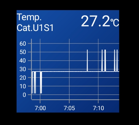

J'ai suivi la température du catalyseur 1, il y a beaucoup de variations à faible température, c'est normal ? C'est plus propre que la fin vers 220°
https://rehost.diberie.com/Picture/Get/t/301983

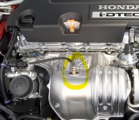

ta une sonde lambda qui merde je dirait
c'est pas la temp du catalyseur ça : en vrai c'est entre 200° et 600° les gaz d'échappements dans un cata
localise ta sonde lamdda sur un eclaté et commande en une sur amazon et remplace la toi meme puis clear le code et tout devrait rentrer dans l'ordre
une des 2 est tres facile d'accès des que tu ouvres ton capot tu la vois - l'autre est dessous le long de la ligne d'échappement
https://rehost.diberie.com/Picture/Get/f/302044
après oui comme dit au dessus si tu n'a pas de ratés et que le code ne revient pas - laisse comme ça et roule
( le changement sonde c'est si c'est le code reste en persistant et / ou ratés ) - j'avais pas lu tous les messages

2x30 minutes de roulage hier, le code n'est pas ré apparu après son effacement, pas d'odeur bizarre, pas de raté moteur --> on va rentrer tranquillou
Les gaz sont bien montés à 420° en montée dès que le moteur a dû être utilisé

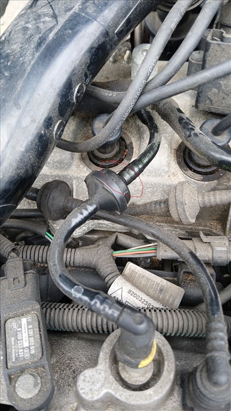

En fait, il y avait une petite durite entre la culasse et la rampe d'injection qui était déboitée à cet endroit:
https://rehost.diberie.com/Picture/Get/r/302163
Je ne sais pas exactement ce que c'est mais une fois remis en place, aucun soucis

C'est le piquage de dépression pour alimenter ton mastervac. Si c'était déboité ça créait une prise d'air à l'admission d'où le ralentit plus haut. Parfois ça créé aussi des accoups

D'accord, j'en apprends tous les jours !
Un très léger acoup à froid et quand la clim se coupait, mais RAS le reste du temps. :jap:
