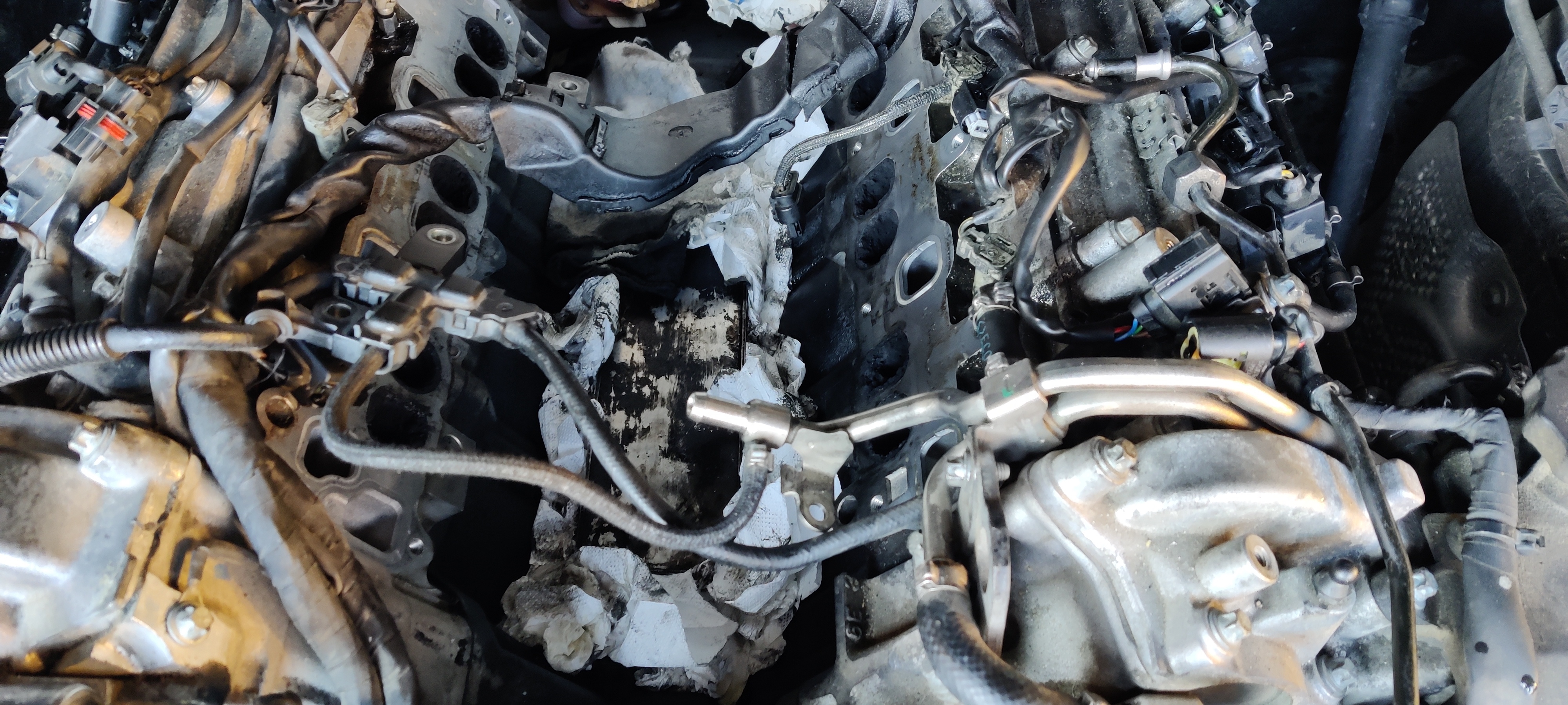

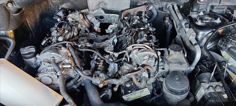

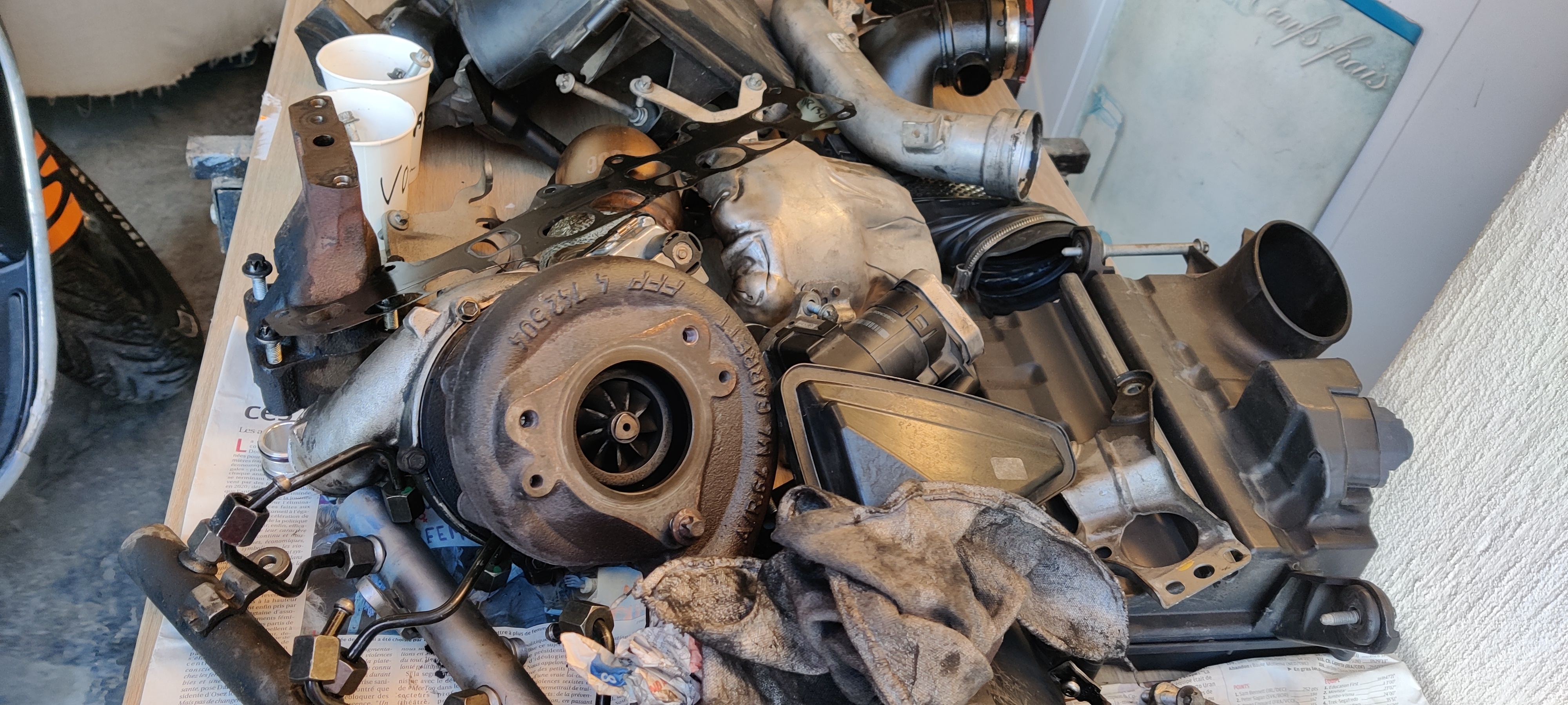

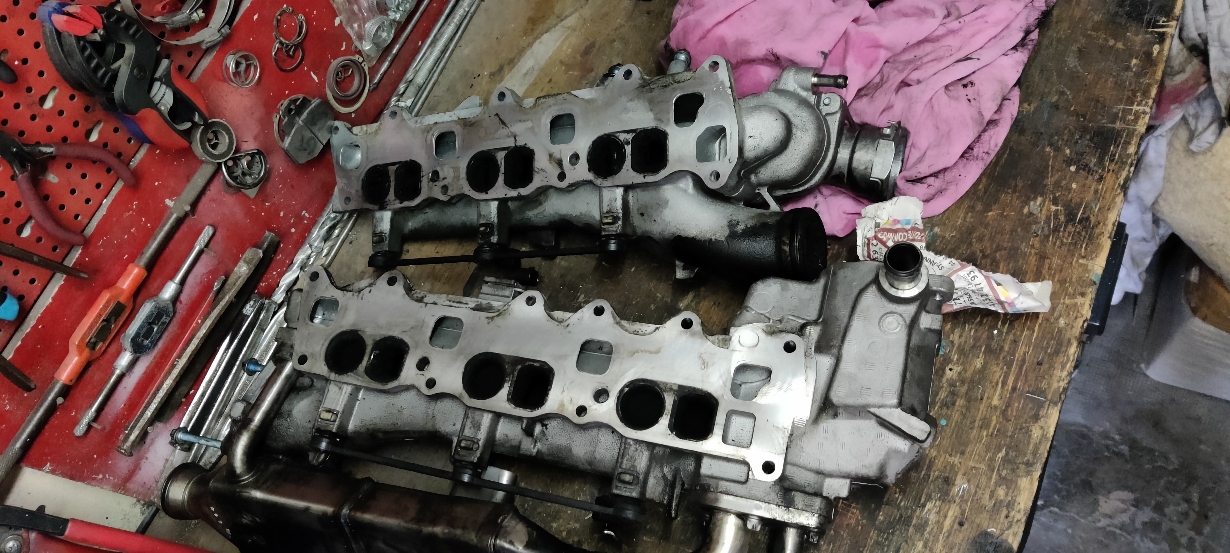

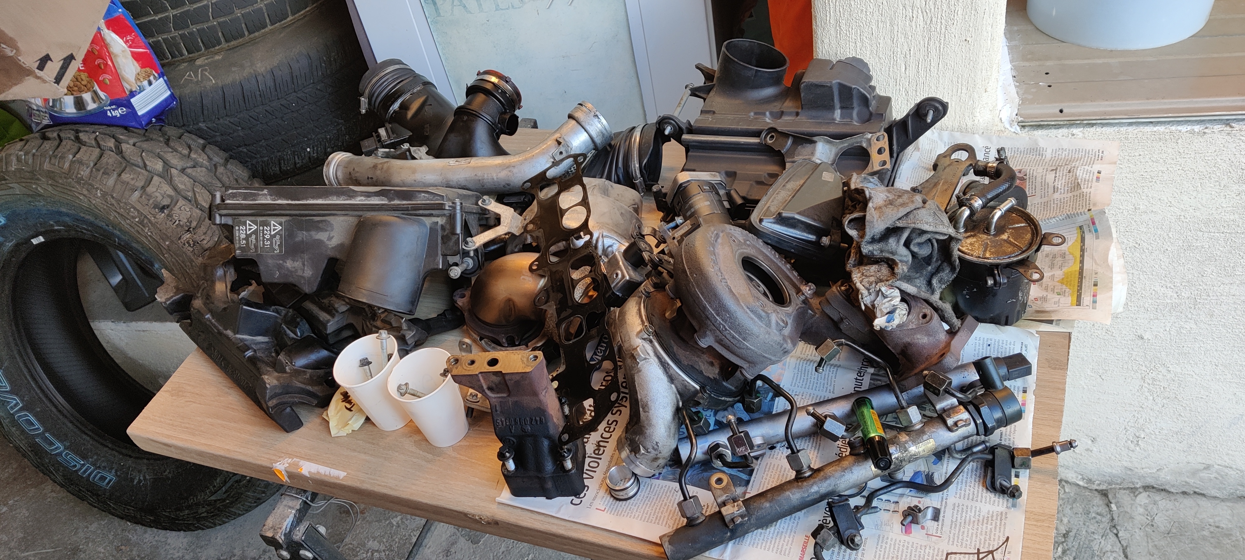

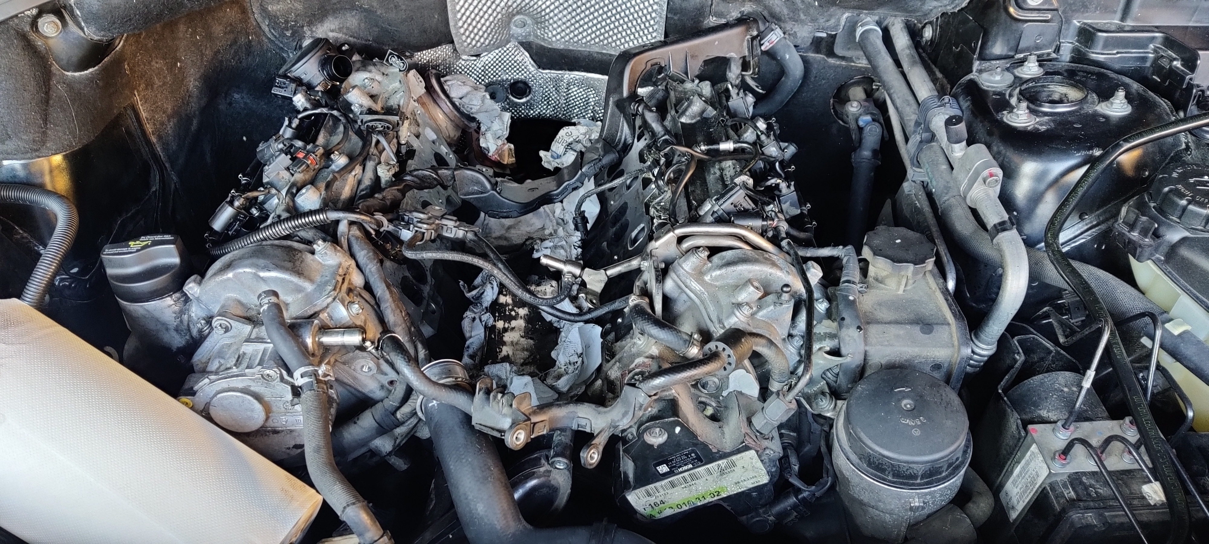

ça me fait penser a l’échangeur d'huile sur les ML 320CDI
que mon frère avait acheté pas cher
panne connue il fuit et coule de l'huile partout
problème il se trouve au coeur du V6
faut tout démonter a priori 2500 ou 3000€ en concession
pour une pièce qu'on trouve a 80-120€ [:tinostar]
du coup je lui ai fait en un week-end :o

ptibeur a écrit :
Pour la procédure de démontage/remontage de toutes les pièces autour, tu improvises au fil de l'eau ou bien tu avais une méthode détaillée ? Ça prend aussi du temps de se renseigner, trouver une info fiable et suffisamment bien expliquée pour réussir à le faire soi-même [:transparency]
J'avais un tuto photo fait par un gars qui l'avait démonté
J'ai essayé de le retrouver pour mettre le lien
Je ne le trouve plus
Je l'avais regardé attentivement et je me suis dis ça va c'est faisable
J'avais la tablette avec le tuto  et mon frère pour m'assister
Une table pour poser tout le tas de merde qu'on lève
Le pire c'est que l'on change l'échangeur par sécurité mais a priori la plupart du temps c'est juste les joints d'origine qui sont naze [:tinostar]
J'ai des photos je crois
https://rehost.diberie.com/Picture/Get/r/259168
https://rehost.diberie.com/Picture/Get/r/259169
https://rehost.diberie.com/Picture/Get/r/259170
https://rehost.diberie.com/Picture/Get/r/259171
https://rehost.diberie.com/Picture/Get/r/259172

[:cerveau ouch] Sacré bazar !

Oui sacré usine à gaz ce moteur  :pt1cable:

Wtf, et dire que je traine à déposer l'admission pour nettoyage :lol:

+1, yen a partout là [:k_raf:5] Faut pas avoir froid aux yeux et une bonne mémoire pour le remontage [:argv23]
Rien que de voir les conduits d'admission complètement encrassés, ça me démoraliserait.  :o

Un merguez mazout de 300K++
C'était bien crado oui
Bon il l'a vendu depuis le temps :d

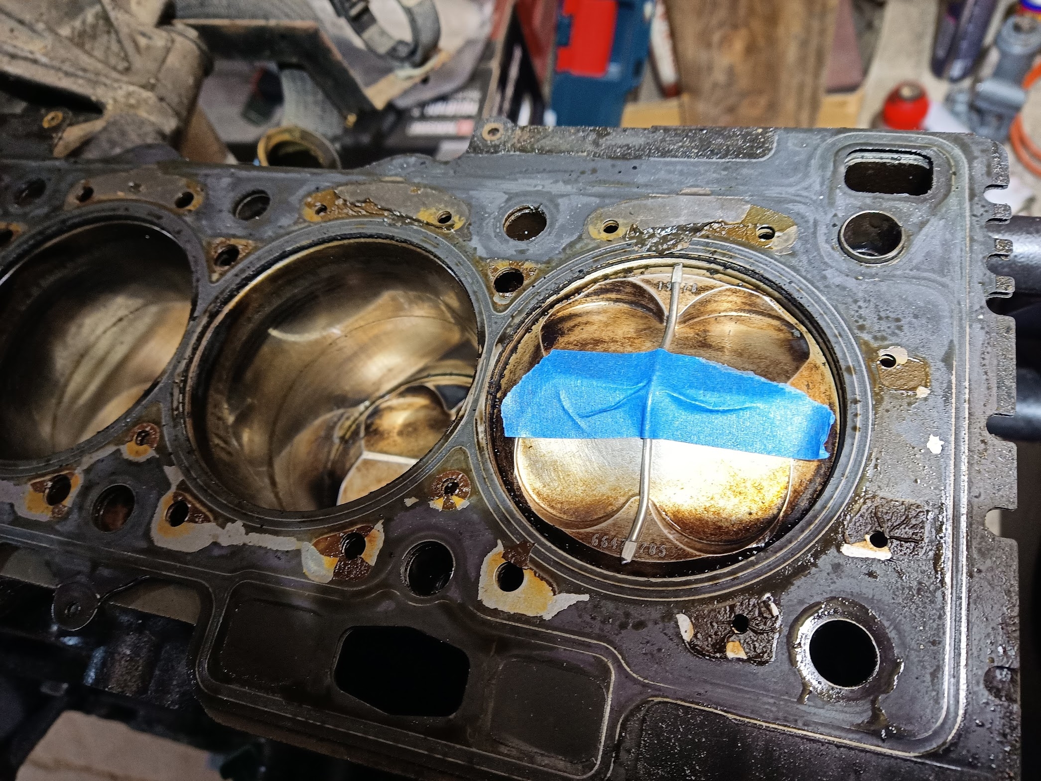

Bitman a écrit :
j'ai vu quelques videos sur les reglages fins je pige rien a leurs trucs de diagramme j'ai bien vu que c'est fonction de la bonne ouverture des lumieres du cylindres, mais le squish ou je ne sais quoi, c'est un peu technique finalement le 2T
C'est le temps d'ouverture, comme quand tu choisis un arbre à cames sur un 4 temps en fait.
Et le squish, il y est aussi sur une culasse de 4T :o
ralph14 a écrit :
Oui ca se mesure avec un fil d'étain pour éviter que ton piston embrasse la culasse :O
Oui les diagrammes plus tu montent plus tu as de pointes, après faut que cela s accordent aussi a ton échappement
Oui une bonne prépa c est hyper technique
ça se fait aussi sur des moteurs plus gros hein :o
https://rehost.diberie.com/Picture/Get/r/259552
