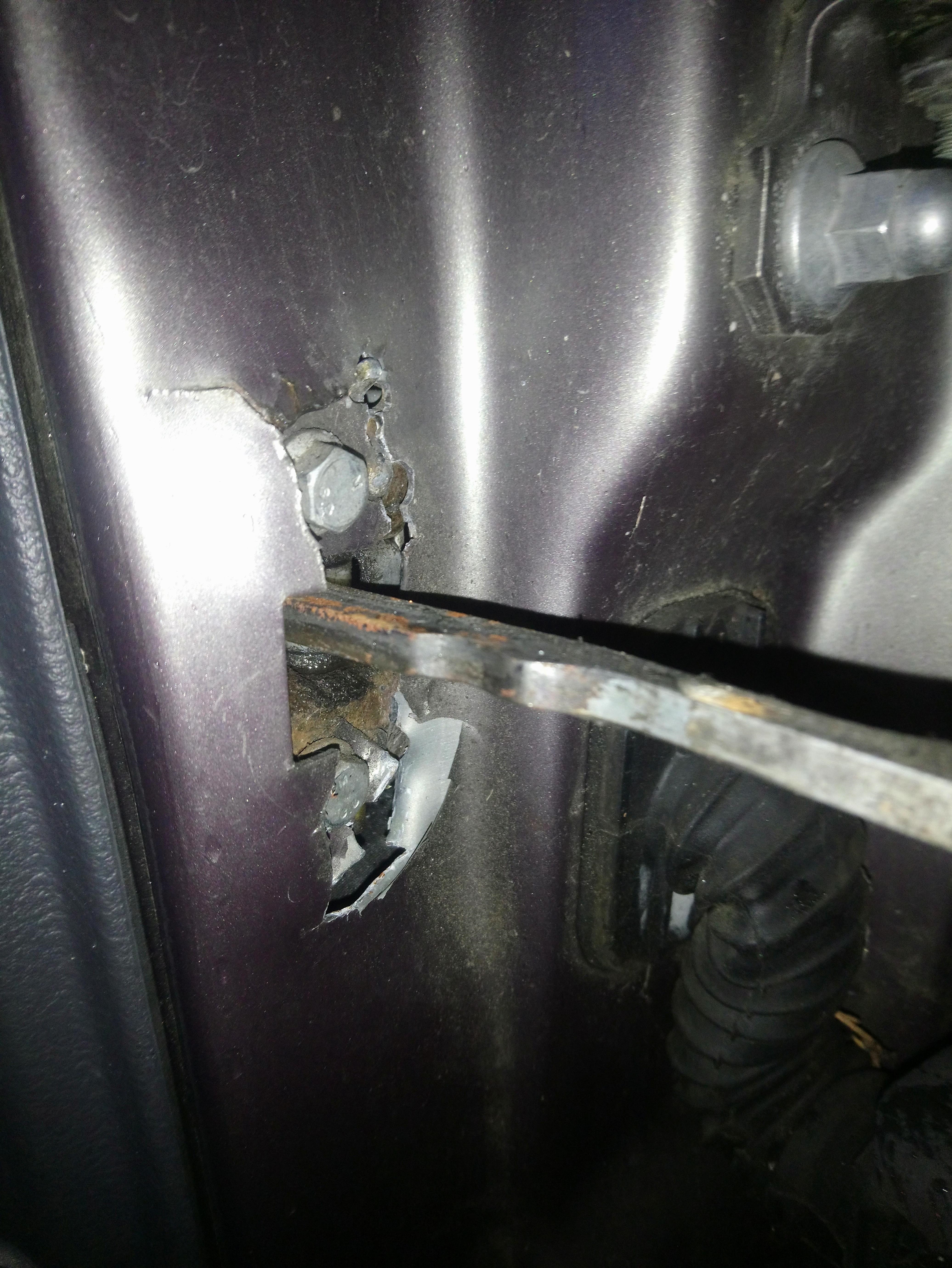

Posté le 02-03-2024 à 16:44:21  profilanswer
ecureuil63 a écrit :
Budget ?
Silencieux neuf
Ou soudure au poste parkside fil fourré
Je l'ai fait il y a pas longtemps sur le même type de casse  :jap:
Niveau budget ... bah ça me fait chier de mettre 200 balles pour un neuf qui n'aura probablement pas la même qualité que celui d'origine. Je suis allé faire un tour à Carter-Cash (oui bon, certes) histoire de voir, et quand j'ai vu la qualité des soudures de leurs pots en vente et le fait que ça rouillerait presque sur-place dans le magasin, ça m'aurait fait mal à mon popotin (t'te façon ils avaient pas mon modèle en stock) :o
A la limite je préfère les mettre chez un mécano, carrossier, quelqu'un qui sait souder que dans ces trucs en cochonium :o
Pour un poste à souder ou autre, peut-être, d'autant que j'aurais aussi le butoir de porte à reprendre (même si là on m'avait plutôt indiqué que de la soudure indiqué serait à l'arc ou au MIG ?) même si c'est juste chiant et pas critique. Quitte à le louer plutôt parce qu'après j'en aurais plus forcément l'usage après, et que je vais pas savoir où le ranger...

ecureuil63
Posté le 02-03-2024 à 17:16:06  profilanswer
https://rehost.diberie.com/Picture/Get/t/258221
On parle de quel merguez ? Que la c'est une belle saucisse ...
Tôle fine pas accessible
Tous dépend dans quel solution  [:thoulisse_bernard:1]
Tu veux t'embarquer
Que si c'est de la restauration d'origine  :sweat:
n°70203484
Antionn
Posté le 02-03-2024 à 17:26:50  profilanswer
Tu veux t'embarquer
Une saucisse bien fumante (enfin depuis qui a plus silencieux, elle lâche plus de petit pet de fumée d'ailleurs) : une Laguna 2 :o
Ce n'est pas pour faire de la restauration d'origine non, loin de là. Juste ressouder la partie arrachée à la porte. Tte façon c'est dans une zone non visible, donc osef que ce soit moche tant que ça tient - même si en vrai, osef, ce serait juste pour "retrouver" l'arrêtoir à mi-course, pour lequel je vis très bien sans donc si c'est pas possible : osef :o

n°70203634
ecureuil63
Posté le 02-03-2024 à 17:43:18  profilanswer
Achete le poste parkside fil fourré
Si t'a une meuleuse pour décapé
Pour le silencieux c'est tôle de 1.5/2mm sa fera le taff
Pour la porte , dégarnir l'intérieur pour avoir un accès démonter l'arrêt , voir ce qu'il est posté de faire
Pas infaisable , je l'ai fait sans savoir souder , un coup de meuleuse et bombe pour faire présentable et éviter que cela rerouille trop vite et zou

n°70203925
Antionn
Posté le 02-03-2024 à 18:40:10  profilanswer
Meuleuse doit y avoir ça chez mes grands-parents. Je dois avoir un peu de peinture anti-rouille, mais va falloir remettre la main dessus :o
C'est celui-là dont tu parles chez Lidl ?

n°70203968
ecureuil63
Posté le 02-03-2024 à 18:50:39  profilanswer
T'a de la peinture a lidl
Poste potentiellement trouvable encore en boutique
Lien HS ou troll  :o ?
https://www.lidl.fr/p/parkside-post [...] p100370720
Celui là
Avec des Disque Flap pour décaper

Antionn
Posté le 02-03-2024 à 19:06:04  profilanswer
Celui là
Nan, vraie question d'ignorant. Celui que tu viens de mettre n'apparaissait pas dans la catégorie Outils pour souder, et celui que j'ai posté ... je trouvais qu'il avait l'air un peu petit en effet, mais comme j'y connais absolument rien je savais pas vraiment à quoi c'était censé ressembler :whistle:
(en plus il suggérait en article connexe fil à fourrer, donc j'ai cru que ça pouvait être bon)

n°70204095
ecureuil63
Posté le 02-03-2024 à 19:13:12  profilanswer
Si tu différencie pas un fer a souder électronique , d'un poste à souder  :sweat:
Cela remet vraiment en question ton maniement des outils quand même  :o
T'a des vidéos yt qui montre le fonctionnement , essaie de regarder
Que autant tu peux réparer que rendre irréparable le bordel si tu fais cela n'importe comment   :(
n°70204105
ralph14
Papa Poule Inside
Posté le 02-03-2024 à 19:14:36  profilanswer
:whistle:
Oublie pas de débrancher la batterie le temps de souder....

Antionn
Posté le 03-03-2024 à 01:29:15  profilanswer
J'ai davantage l'habitude des clefs et tournevis ouais :o
Normalement je connais deux-trois personnes qui ont déjà manipulé ça, mais qui ont pas forcément de matos pour le faire là. Donc au pire je serais pas seul si je le fais, et évidemment que je vais pas le faire sans regarder me renseigner avant, même si ça doit me prendre trois plombes. Et c'est bien pour ça que je demande ici aussi avant :o
J'irais quand même voir Lundi un carrossier au cas où :o (pour le pot, la portière c'est du cosmétique/accessoire en fonction de ce qu'ils me diraient)

n°70205931
ecureuil63
Posté le 03-03-2024 à 08:39:58  profilanswer
J'avais demander a un endroit pour 2 soudure pour une tresse 80€  :o
Poste lidl 99€
Voilà voilà , a toi de voir
Si tu te sent de le faire on peut te conseiller le matos à avoir

gsi spirit
Posté le 03-03-2024 à 09:30:50  profilanswer
Vu la gueule de la portière, perso je mettrais a minima un renfort parce que c'est tout mâché et une soudure risque de pas tenir longtemps ...
T'as peut être meilleur temps de trouver une porte d'occaz' de la bonne couleur
Poste lidl 99€
Bah ouais, un travail effectué par un professionnel ça se paie. Un noob avec son poste a fil fourré Lidl fera jamais un taf aussi qualitatif qu'un pro avec son MIG et sa recharge de gaz qui vaut une couille et un rein a chaque fois (sans compter le cout de l'employé qui va réaliser la soudure)
Message édité par gsi spirit le 03-03-2024 à 09:33:05

n°70206181
ecureuil63
Posté le 03-03-2024 à 10:11:05  profilanswer

n°70206209
Posté le 03-03-2024 à 10:22:55  answer
Ça devait pas mal forcer pour défoncer la portière, non ?
