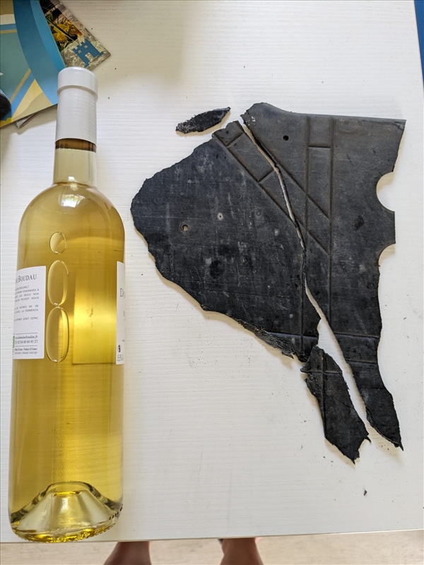

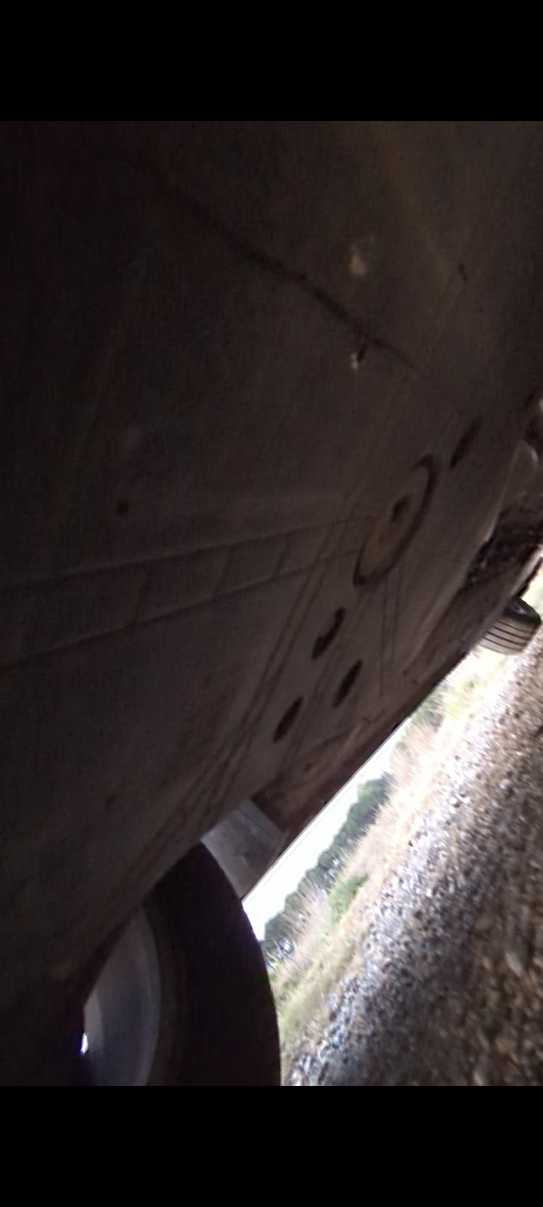

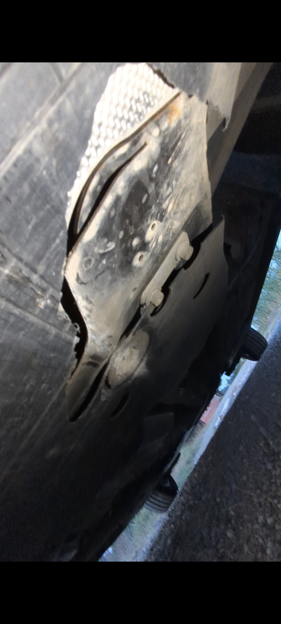

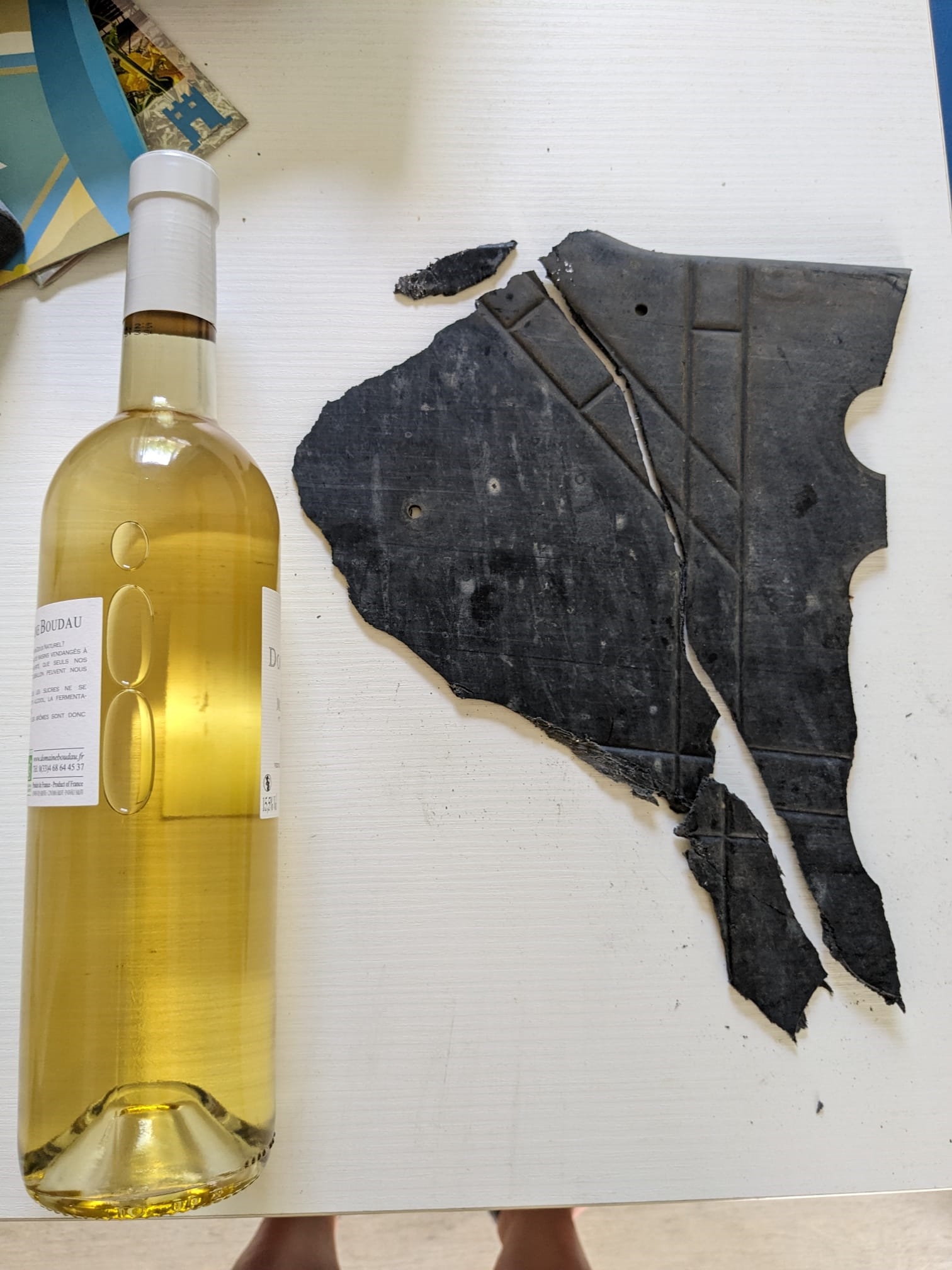

Bonjour
Jeudi dernier, avec mon C4 Picasso, dans un chemin de terre une pierre dépassait un peu du chemin et a cassé une partie du protège carter en plastique sous la voiture.
Le silencieux a quelques traces de frottement mineures, la pierre ne devait pas dépasser de beaucoup.
Une petite photo de la partie cassée, à l'avant côté conducteur.
https://rehost.diberie.com/Picture/Get/r/204828
Une photo du côté intact.
https://rehost.diberie.com/Picture/Get/r/204829
Le puzzle avec un truc local pour l'échelle.
https://rehost.diberie.com/Picture/Get/r/204830
Depuis pas de fuite quelconque, je pense que ça ne doit pas être grand chose.
Ils regardent ça pour le contrôle technique ? (À passer en octobre).
Faire changer la pièce en plastique à la concession doit coûter un bras j'imagine.
Qu'en pensez-vous ?

Démontage de la plaque
Réparation a base de trou + rilsan tous le long , agraphe a chaud serait un plus mais cela coûterait 10 balle  :o
Et zou , réparation oem + , sa rebouché le trou et au moins cela pendouille pas
n°69078952

Sinon achat de la plaque entière sur ebay, montage chez un garagiste et basta.
n°69079045
snatt1
Posté le 27-08-2023 à 13:43:09  profilanswer
pas besoin d'un garagiste pour défaire une dizaine de vis
en casse ça doit se trouver pour 20 balles
Message édité par snatt1 le 27-08-2023 à 13:44:07

Qu'es ce qu'on se fou de la motorisation pour un cache plastique :sweat:
C'est marrant la référence trouvée 9807262480 est apparemment aussi pour des 308...
Mais 500€ le bout !!
Ça va rester comme ça !!

Ce machin la fonction principale c'est d'améliorer l'aérodynamique pour améliorer d'un poil de cul de mouton la consommation. Tant que ça ne menace pas de tomber par terre ça peut rester comme ça :D
Message édité par Natopsi le 27-08-2023 à 14:44:20
T'a pas 50 centimes pour des rilsan a action ?
https://images.caradisiac.com/logos/3/8/1/8/133818/S7-Reveil-Auto-Comment-reparer-le-pare-choc-d-une-voiture-de-drift-Encore-et-encore-38262.jpg
C'est pas neuf , mais bon entre une réparation de ce type ou rien je préfère refermer le trou quand même
https://www.ebay.fr/itm/323872210018
