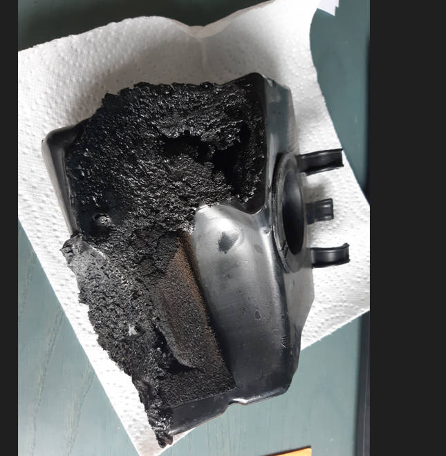

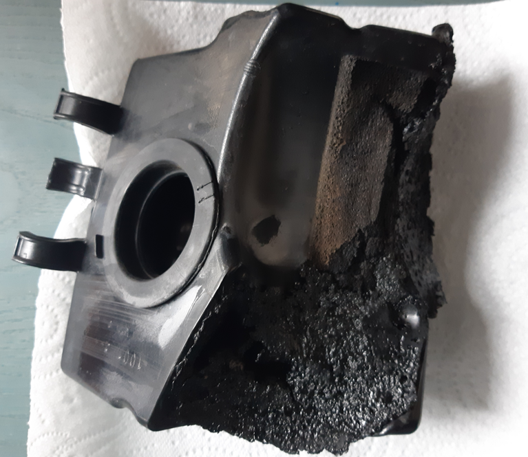

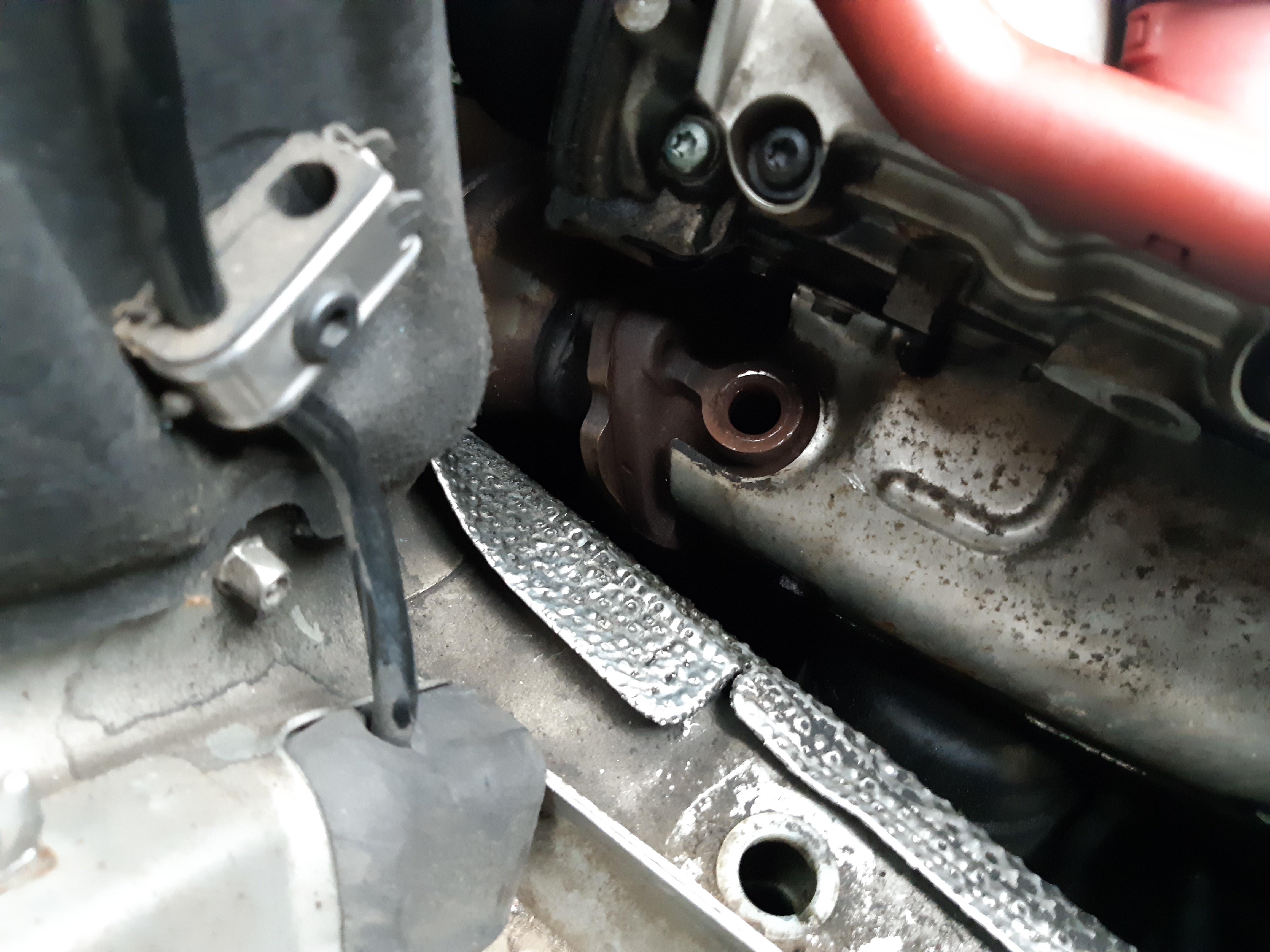

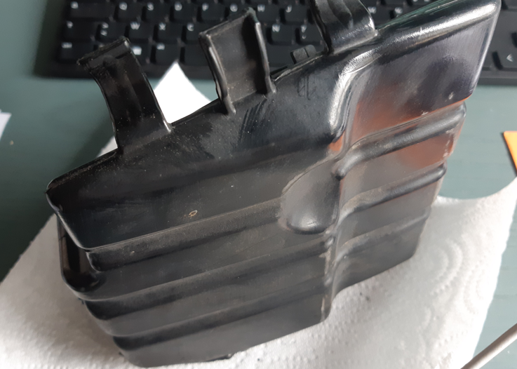

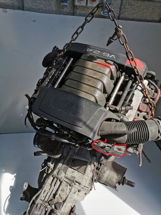

Posté le 03-08-2023 à 18:01:10  answer
C'est moi qui revient :o
Sonde lambda pas encore montée mais voici une découverte de dernière minute....et je pense que ça pose problème d'ou mon mélange riche/pauvre. Regardez les photos :
La photo du moteur (1 et 2) ne viennent pas de moi, mais le boitier que j'ai entouré en rouge s'est décroché....il était branché à ma durite d'admission d'air. Ce "bloc" plastique....est une simple boite sans capteurs, ni sorties (à quoi ça sert) ???
https://www.zupimages.net/up/23/31/ytag.jpg
https://www.zupimages.net/up/23/31/8j42.jpg
https://www.zupimages.net/up/23/31/92yo.png
https://www.zupimages.net/up/23/31/9uzg.png
https://www.zupimages.net/up/23/31/z8ne.png
Message édité par Profil supprimé le 03-08-2023 à 18:03:01

n°68938294
ecureuil63
Posté le 03-08-2023 à 18:06:53  profilanswer
Avant ou après le papillon ? Cela me fait penser à la boîte résonateur d'air sur ma caisse
n°68938357
Posté le 03-08-2023 à 18:22:20  answer
Pour faire simple :
MOTEUR V6 2.4 > PAPILLON EN METAL > DURITE D'ADMISSION > BOITIER RESONATEUR > DURITE D'ADMISSION > FILTRE A AIR
C'est ma façon d'expliquer  :o
Je me souviens que....cette odeur de brulé m'a donné une grosse envie de m'arrêter sur le bord de la route avant d'appeler un dépanneur qui n'a rien trouvé.... (comme d'habitude).
Ce boitier est donc tombé sur le collecteur d'échappement qui est derrière le moteur.
Message édité par Profil supprimé le 03-08-2023 à 18:24:21

On dirait les arnaques audiophiles qu'on branche sur le secteur mais qui ne font rien (Manta Esprit par ex) :o
T'as un numéro de référence dessus ? Au moins temporairement, j'imagine que t'as pas moyen des relier directement les durites entre elles sans honteux bidouillage ?

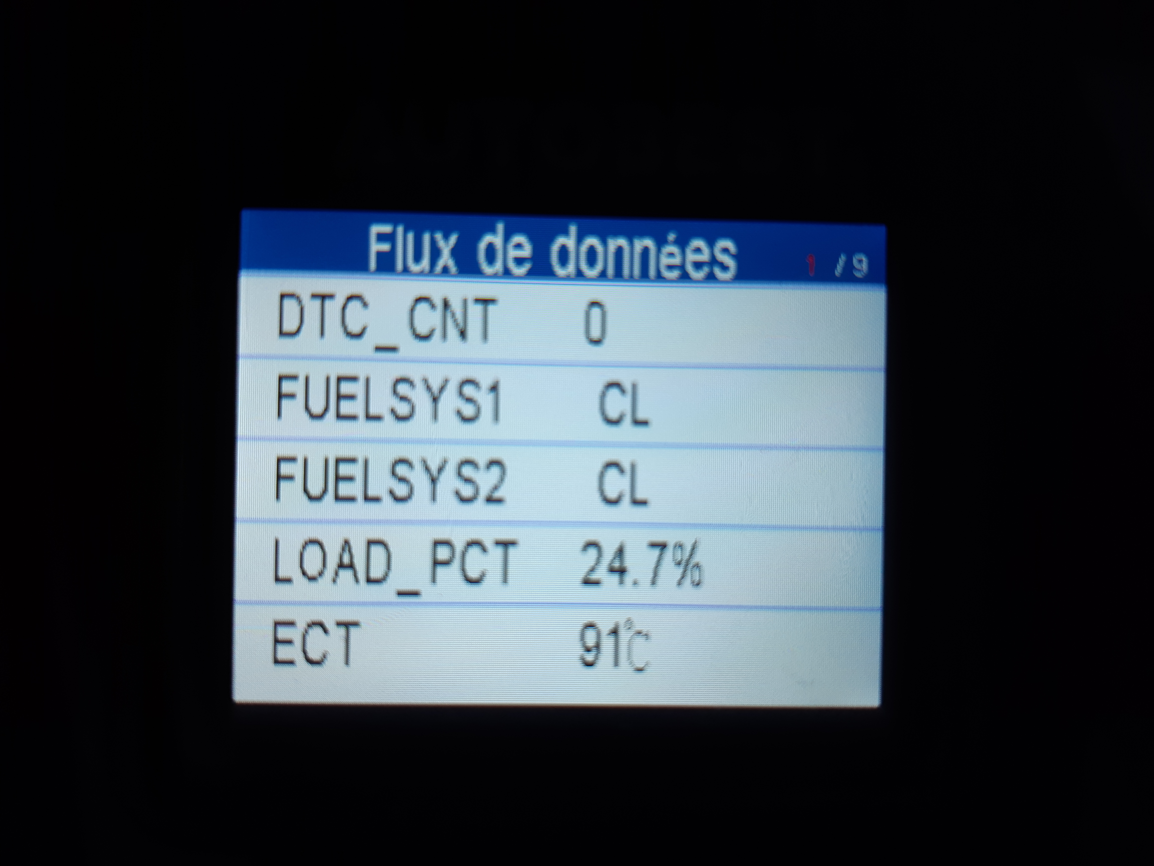

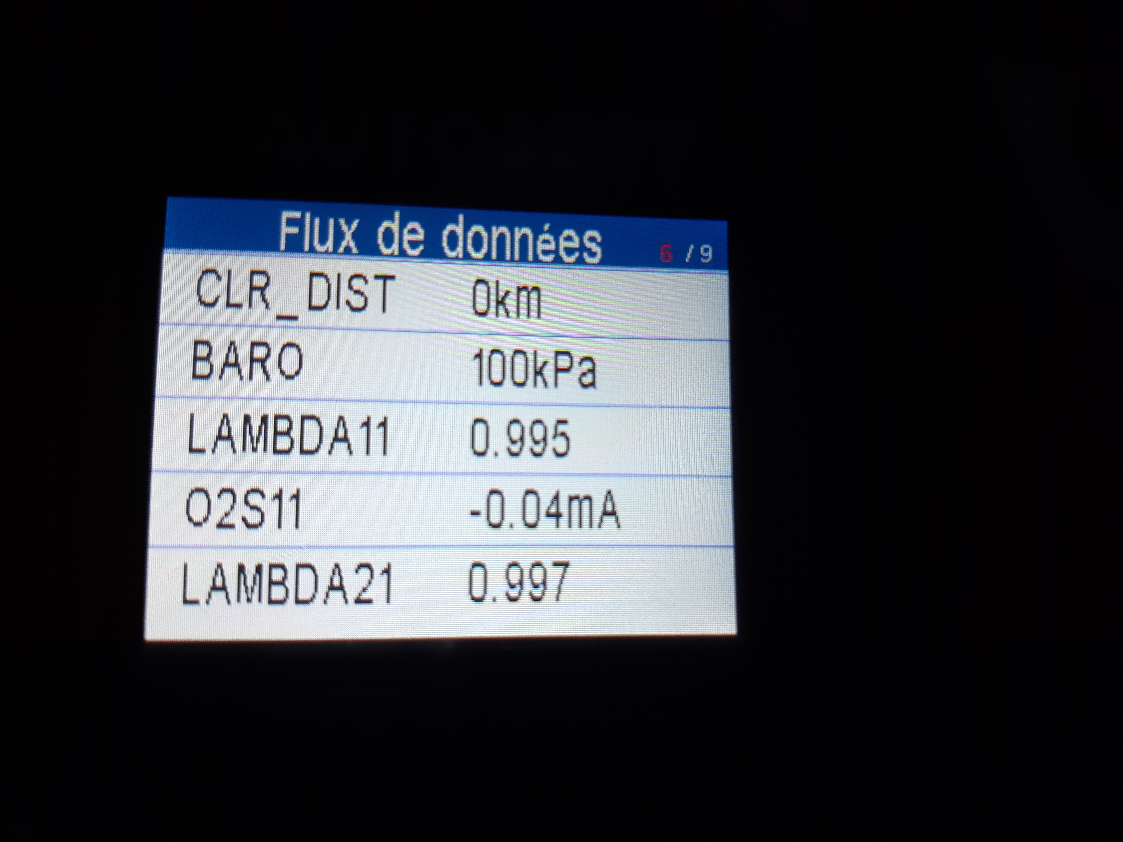

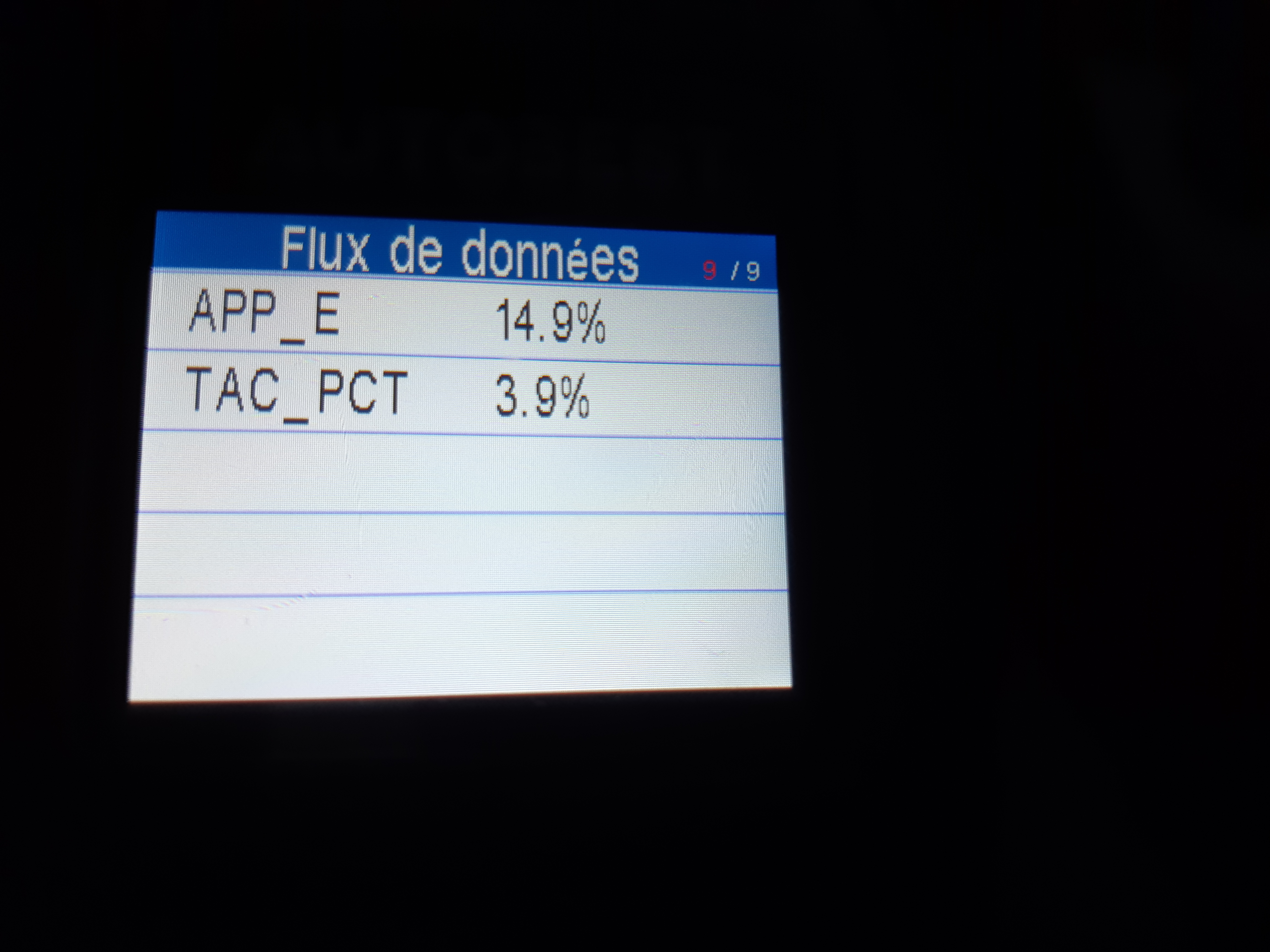

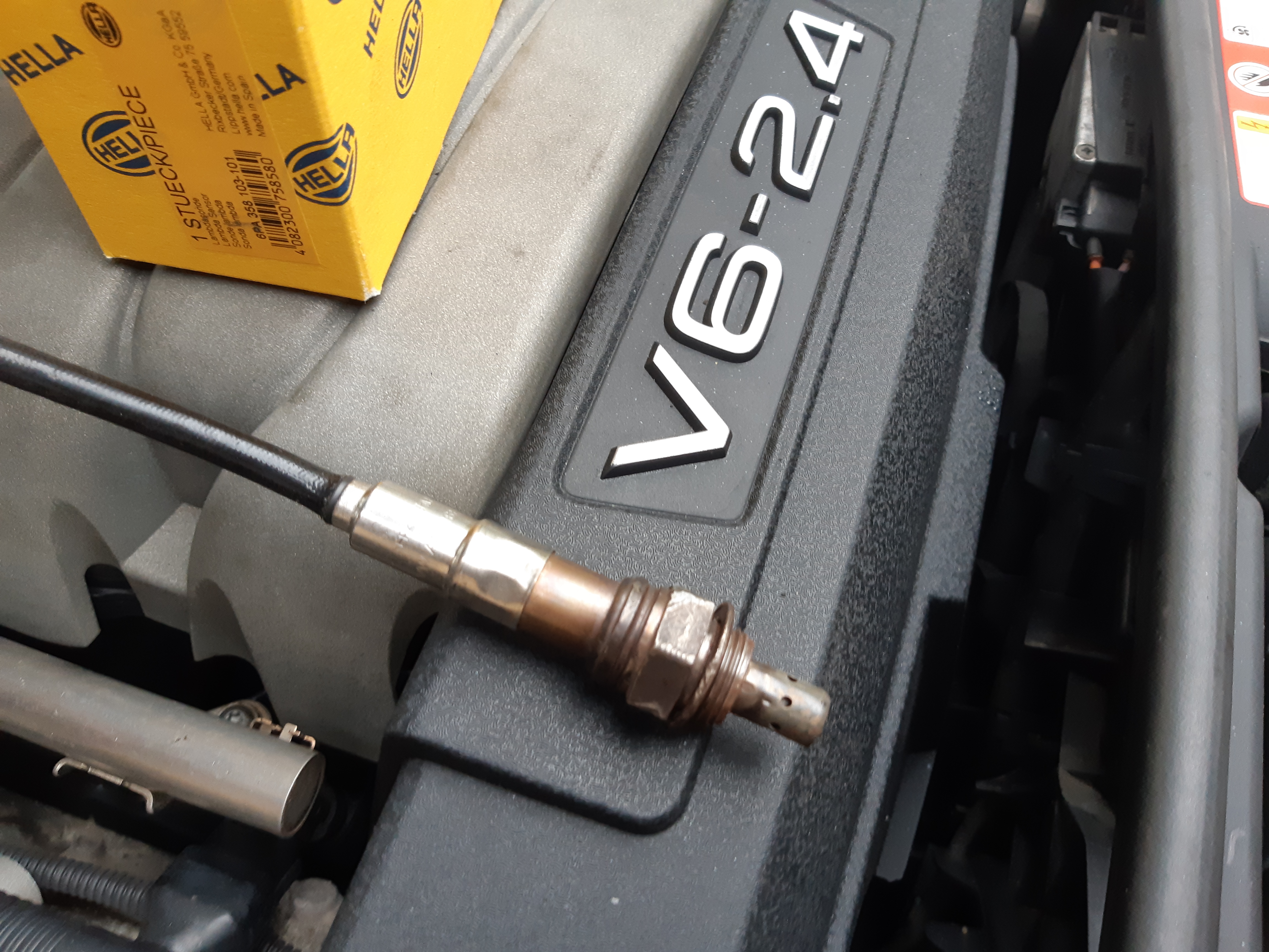

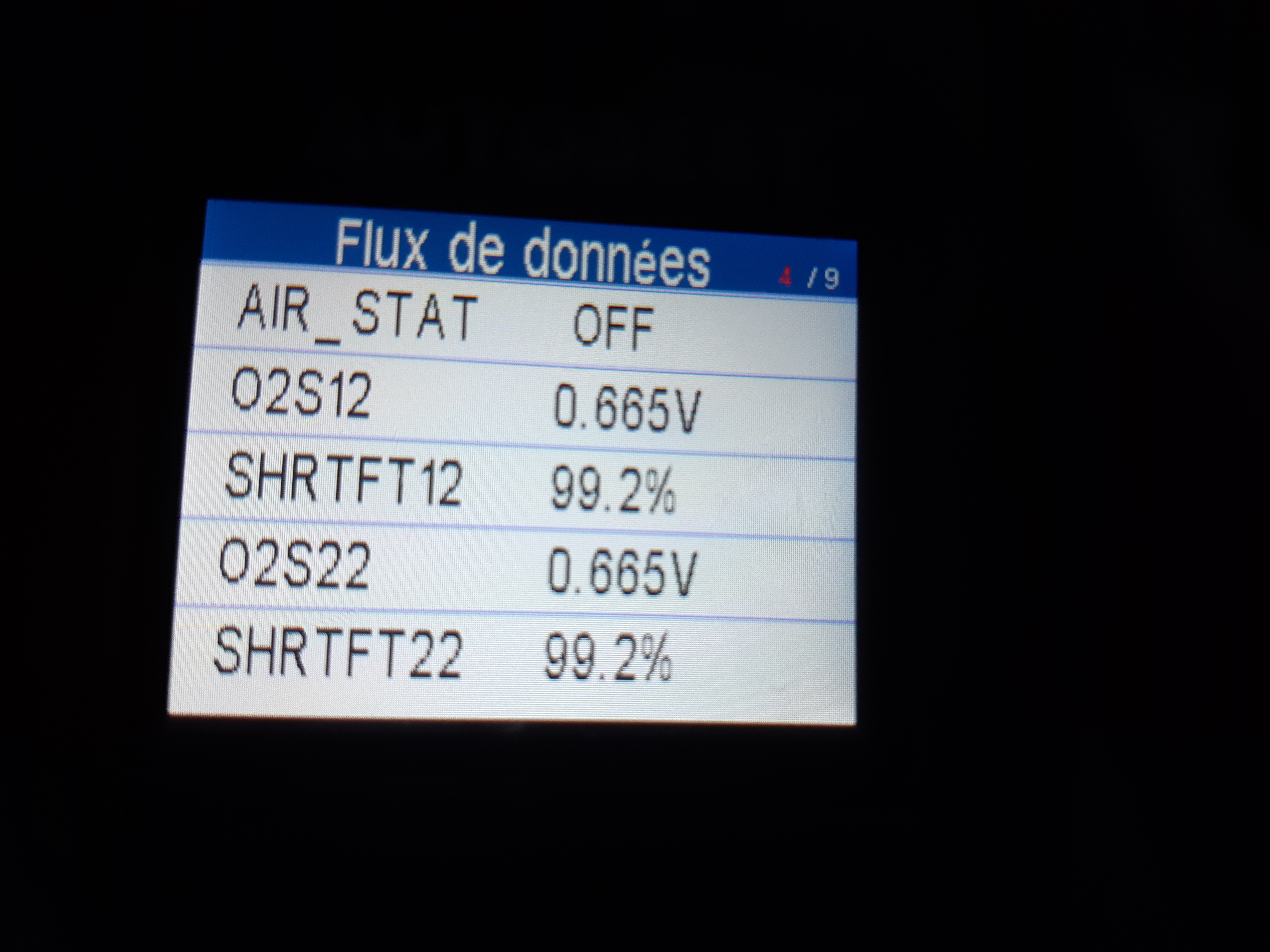

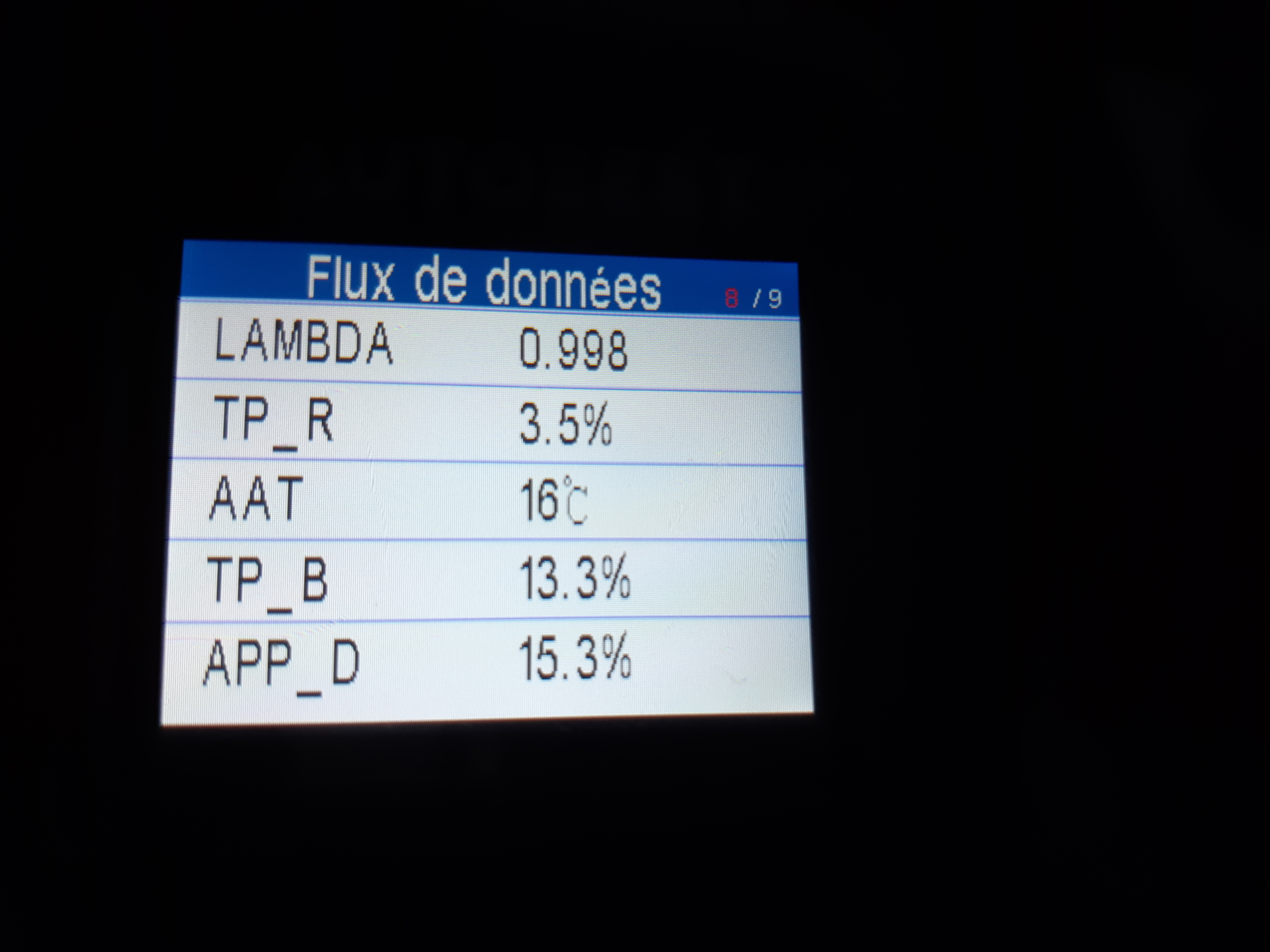

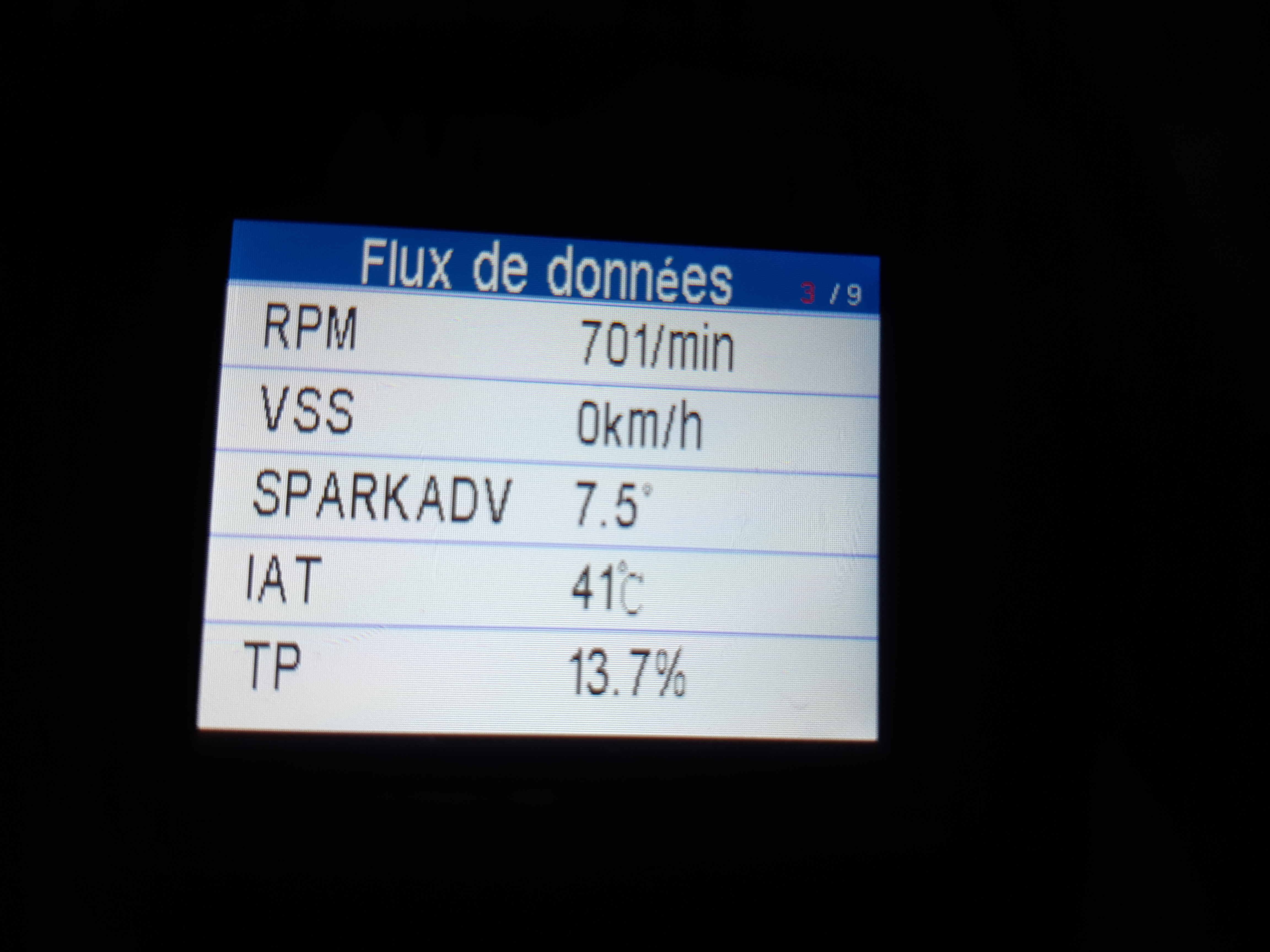

Posté le 03-08-2023 à 23:07:23  answer
Bonsoir,
Voici l'installation de la nouvelle sonde :
- on retire la boite à filtre à air, l'admission, des câbles, des liens....

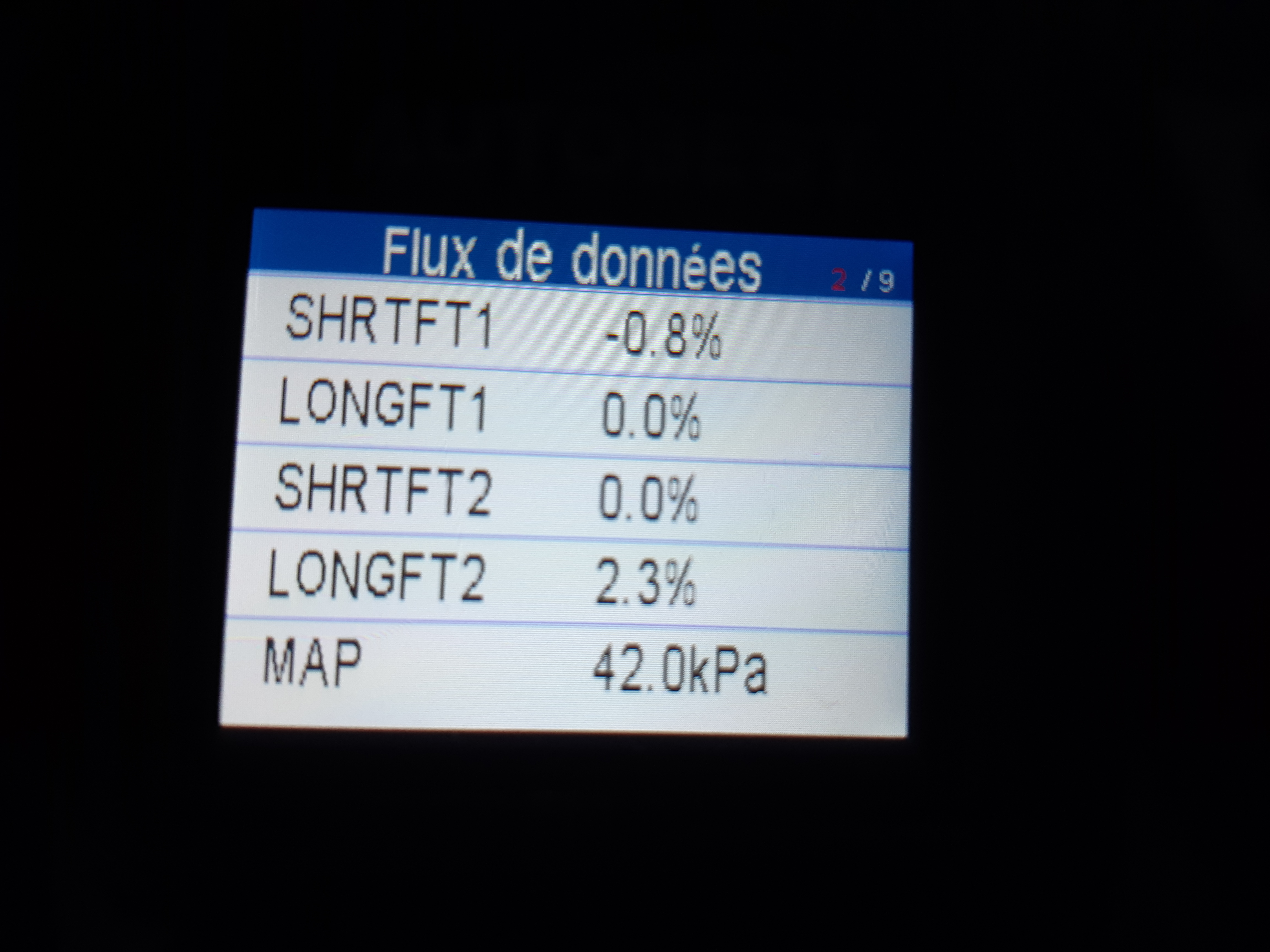

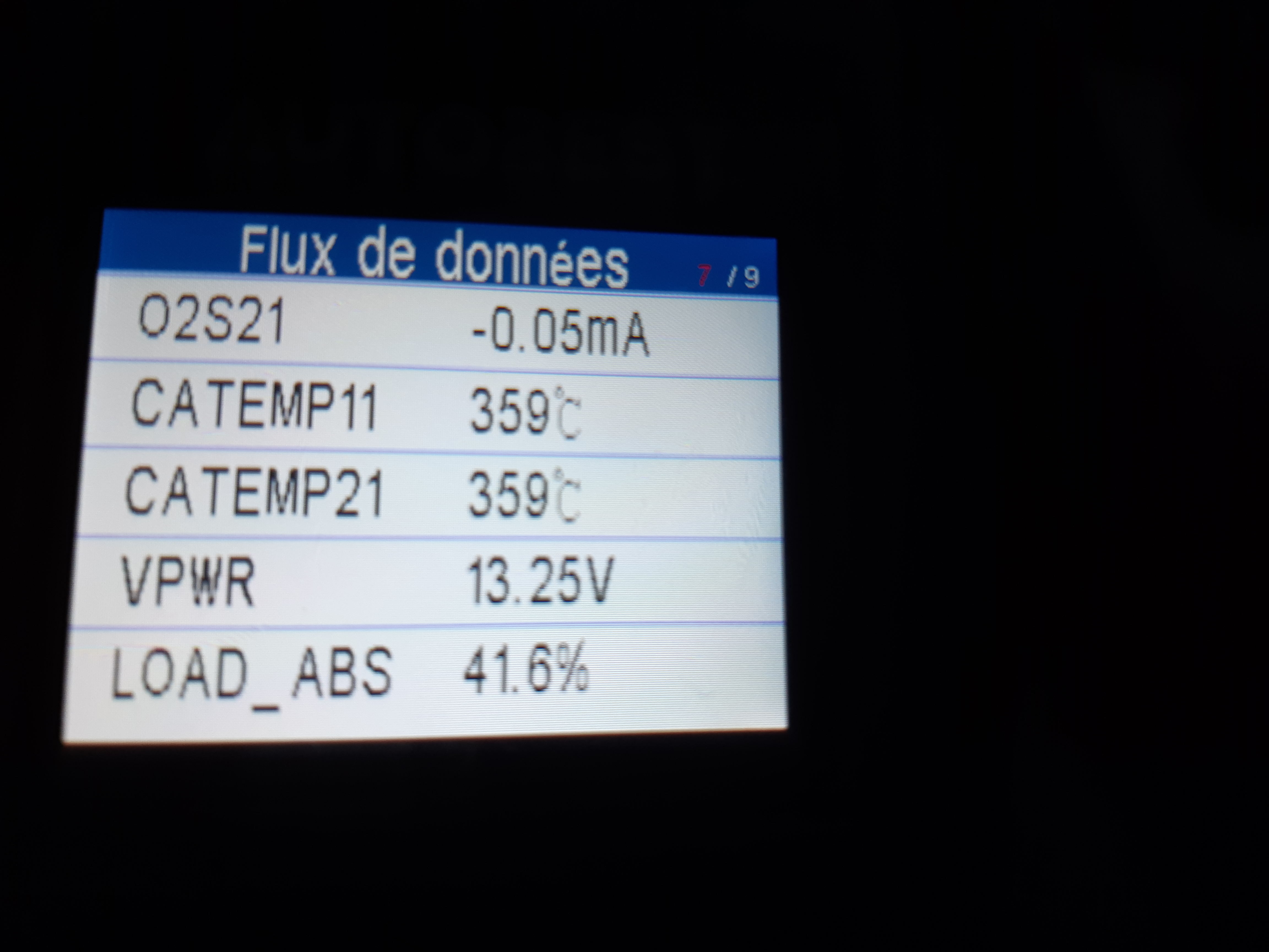

https://www.zupimages.net/up/23/31/yydo.jpg
https://www.zupimages.net/up/23/31/sg68.jpg
(pas de photos du menu de synthèse des erreurs mais : pas d'erreurs en cours, pas d'erreurs permanentes, pas d'erreurs enregistrées).
https://zupimages.net/up/23/31/cjwe.jpg
https://zupimages.net/up/23/31/m2nq.jpg
https://zupimages.net/up/23/31/0p86.jpg
https://zupimages.net/up/23/31/90vt.jpg
https://zupimages.net/up/23/31/dcaz.jpg
https://zupimages.net/up/23/31/qdyh.jpg
https://www.zupimages.net/up/23/31/32re.jpg
https://zupimages.net/up/23/31/oozw.jpg
https://zupimages.net/up/23/31/uk3p.jpg
A priori, ça me semble mieux....j'ai laissé tourné le moteur à l'arrêt 20 mns avec quelques variations de régime.
Message édité par Profil supprimé le 03-08-2023 à 23:31:03

Grinch
Posté le 03-08-2023 à 23:29:48  profilanswer
oui ct ça, évidement, comme on t'avais dis la sem dernière
il faut rouler un peu que les longs trim se stabilise ça ira mieux
par contre comme ta roulé pauvre un moment surveille qd même t'es autres sondes si elles ont le même âge et ne traine pas pour les remplacer si besoin
Message édité par Grinch le 03-08-2023 à 23:30:33
Feedback
n°68940329
Posté le 03-08-2023 à 23:43:13  answer
Merci pour ton aide précieuse !
Par contre les autres sondes ont le même âge oui.
Ca va attaquer automatiquement les autres sondes ?  :sweat:   :ouch:
n°68940409
Grinch
Posté le 04-08-2023 à 00:07:07  profilanswer
ta pièce plastique est un résonateur "d'intake hose": https://www.ecstuning.com/b-genuine [...] 6e129629e/
pas très utile en tant que pièce  mais indispensable qu'il soit bien fixé : sinon tu auras une énorme prise d'air parasite dans l'admission > ça créera un ralenti instable entre autre
pour tes sondes : tu vois, soit tu surveilles car ta la flemme
ou tu les remplace de manière préventive
perso je laisserai comme ça en surveillant bien, ce qu'il faut c'est ne pas rouler avec les lambda HS, ça emporte tout sinon a la longue ( bougies / cata / bobines )
Audi donne leur durée de vie indicative a 160kkm, si tu es a 270kkms c'est déjà très bien mais ya des chances que les autres suivent
Message édité par Grinch le 04-08-2023 à 00:25:56

Lors du défaut, tous les défaut ou presque étaient en rouge....
J'ai roulé 150 Km ce jour.... sur le contrôleur, CAT et AIR sont passés en VERT (1ère photo).
Merci à vous tous ! et en particulier WEEDO et ECUREUIL63  :hello:
C'était un V6 mou que j'ai toujours connu, sans grand intérêt.
J'ai gagné 2-3 litres de conso en moins....et le V6 gueule en effleurant la pédale d'accélération, je n'avais jamais connu ce moteur aussi vivace.  :love:
