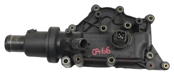

J'ai une fuite sur le circuit de LDR à cause d'un petit bouchon de caoutchouc de m**de en rupture de stock partout  :fou:
n°68926080
Photo ?
Pâte a joint ou autre manoucherie impossible ?
n°68926577
nerosso
Posté le 01-08-2023 à 21:49:01  profilanswer
https://i.ibb.co/k5SfB8T/IMG-8742.jpg
C'est le furoncle en caoutchouc qui fuit à la base. Je ne le trouve pas seul.

n°68926617
Posté le 01-08-2023 à 21:55:04  answer
Il te faut un collier et un bouchon caoutchouc/silicone adaptable au bon Ø. https://www.axauto-parts.com/mecani [...] 17848.html
Ou simplement remplacer cette partie par une version qui n'a pas cette sortie. J'en trouve, mais à un prix qui donne envie de remplacer le boitier complet. :o
Peut être pas une mauvais idée s'il est vieux, car avec l'âge, il a tendance à pisser l'huile.
Message édité par Profil supprimé le 01-08-2023 à 22:15:18

Posté le 01-08-2023 à 23:30:50  profilanswer
Le bouchon c'est celui-là: https://eurofrance24.fr/catalog/pro [...] 200293992/
https://i.ibb.co/rZqw2X4/IMG-8756.jpg
0.8€ mais rupture de stock :cry:
La tubulure sans capuchon inutile je trouve: https://m.auto-doc.fr/mapco/18754726
J'espère que ça se monte
https://i.ibb.co/JtXTtJM/IMG-8757.jpg
Sinon le boitier d'eau est NFP chez Renault :(
n°68927127
Posté le 01-08-2023 à 23:46:50  answer
12€, c'est mieux. :o
Il y a une version du boitier tout-en-un en plastique fibré trouvable partout. Comme celle montée sur mon K4M de 2010.
Mais un joint suffirait. Il y a 2 joints dispo, je sais pas quelle version est compatible sur ton boitier alu (boitier avec gorge ou sans gorge) ? :o
Il faut pas s'en faire avec cette pièce, moteurs (k4m/f4r) ultra répandus, les équipementiers vont pas les abandonner de sitôt. :o
Message édité par Profil supprimé le 02-08-2023 à 00:08:42

n°68930148
Posté le 02-08-2023 à 14:04:54  answer
nerosso a écrit :
Désolé je ne vois pas de quel boitier tu parles. C'est quel repère sur le schéma ci-dessous?
https://i.ibb.co/mXtKk9h/IMG-8758.png
Ils ont remplacé les boitiers démontables en aluminium par ça :
https://rehost.diberie.com/Picture/Get/f/199326
2 boitiers alu, avec gorges et sans :
https://rehost.diberie.com/Picture/Get/f/199340

n°68930537
nerosso
Posté le 02-08-2023 à 14:50:30  profilanswer
Top merci.
Je me dis que l'alu a plus de longévité et que ce serait dommage de le changer.
Mais le boitier avec moins de risque de fuite est tentant. Par contre ça complique le remplacement du thermostat.
n°68930597
Posté le 02-08-2023 à 14:56:59  answer
Garde le boitier alu, change juste le joint.  :o
Mais de toute façon, quand le thermostat est HS, le joint est bien cuit en général. :o
