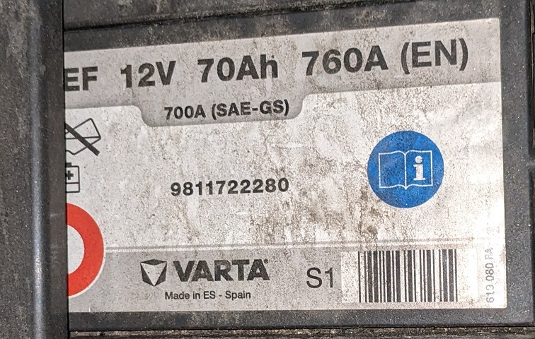

fablin a écrit :
On est d'accord que c'est celle-ci ? https://www.landportbv.com/media/pd [...] 8ff104.pdf
Parce que si oui c'est une batterie standard au plomb, pas au lithium  [:gilbert gosseyn:3]
Non c'était celle-là:
https://www.tech2roo.com/batterie-m [...] 46822.html

fablin
Posté le 28-07-2023 à 09:23:18  profilanswer
Alors effectivement la page indique "Nécessite pour la recharge un chargeur spécifique pour batterie lithium".
Par contre c'est vendu comme un remplacement ad-hoc de batteries acide-plomb. Donc je me demande comment ça marche, l'alternateur va fournir 14-15 volts comme d'habitude. Ça ne va pas bousiller la batterie lithium ça ? [:clooney11]
Bon, le remplacement de batteries plomb par des batteries lithium c'est quand même "connu" depuis un moment, donc ça ne doit pas poser de souci avec la charge par l'aternateur. Par contre effectivement c'est "surprenant" que via l'alternateur il n'y ait pas de souci, mais qu'il faille un chargeur spécifique sur prise de courant.
Le prix est bien [:charlest] mais j'ai finalement trouvé une batterie pas chère, clairement elle ne durera pas des années mais c'est aussi une recherche de panne ET une moto que je vais vendre bientôt donc... [:audessusclesoleil:4]

Posté le 28-07-2023 à 15:37:29  profilanswer
Alors j'ai cherché des renseignements et de ce que j'ai compris, le remplacement en lieu et place d'une batterie acide-plomb par une lithium-ion peut se faire car le BMS gère la charge CC/CV, et ça ne fait donc pas de différence pour l'alternateur.
Le problème avec les chargeurs de batterie acide-plomb c'est qu'ils risquent d'être "intelligents" et limiter le courant en fin de charge, incompatible avec la charge CV (en gros ils font un cycle CV/CC au lieu de CC/CV pour le lithium-ion).
Et les vieux chargeurs qui se contentaient de faire de la charge CV ne sont pas compatibles avec la charge CC (mais le BMS limitera le courant de charge, donc ça va fonctionner quand même, c'est finalement comme si l'alternateur rechargeait la batterie).

Shaad
Posté le 31-07-2023 à 11:58:55  profilanswer
Fouge a écrit :
Batterie en fin de vie, c'est 12.5/13V qui te faudrait à l'arrêt.
edit: c'est quoi les caractéristiques de ta batterie actuelle ? 12V 70AH 760A ? EFB ou AGM ? Une VARTA N70 (si elle convient) par ex, tu peux la trouver à 130€.
Ma batterie actuelle c'est ça (voiture espagnole à l'origine) :
https://www.hebergeur-image.com/upload/192.54.145.138-64c7855ac5aa4.jpg
Je ne l'ai pas encore démonté pour voir ce qu'il y a sous le cache.
EFB ou AGM, qu'est-ce qui est le mieux ? Le plus simple c'est de reprendre le même type que l'actuel je suppose non ?
Je vais changer ça en fin de semaine pour être tranquille pour les vacances.
Message édité par Shaad le 31-07-2023 à 12:43:20

n°68918112
Fouge
Posté le 31-07-2023 à 14:29:02  profilanswer
https://www.hebergeur-image.com/upl [...] ac5aa4.jpg
Ce sont 2 technos de batteries S&S : AGM c'est mieux et un peu plus cher que EFB. Si celle en place est une AGM faut remettre une AGM, si c'est une EFB tu peux remettre une EFB (ou une AGM si à peine plus chère).
Une Varta S1 je ne trouve pas son type, mais grâce au numéro OEM (9811722280) on peut voir que ça correspond à des batteries 70AH 760A EFB (d'où le "EF" qu'on voit en haut à gauche sur ta photo j'imagine) : https://www.auto-doc.fr/pieces-detachees/oem/9811722280
Bref, la Varta N70 que j'évoquais peut effectivement convenir, et on peut même la trouver à partir de 120€.
edit: utiliser le numéro OEM c'est plus fiable que de passer par le système de compatibilité basé sur le numéro de plaque que les sites utilisent
Message édité par Fouge le 31-07-2023 à 14:35:06
n°68919061
Shaad
Posté le 31-07-2023 à 16:33:09  profilanswer
Merci beaucoup.  :jap:
