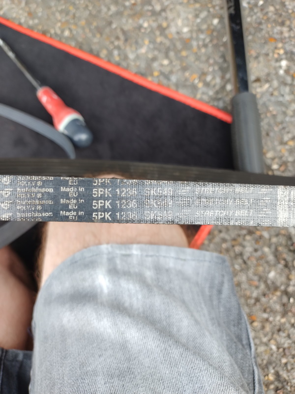

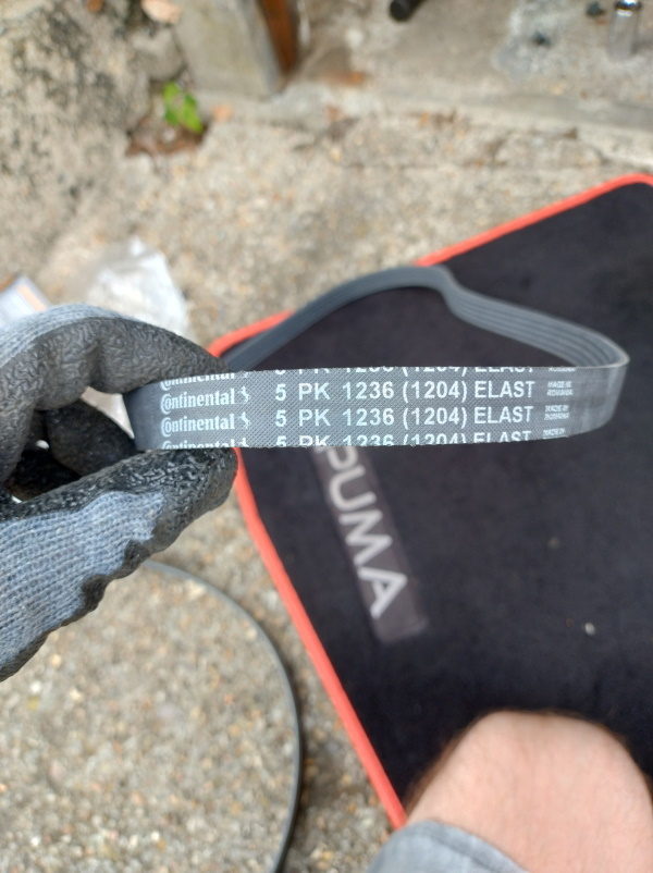

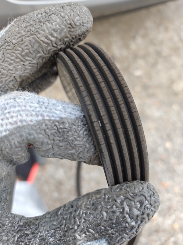

jln2
Posté le 17-06-2023 à 19:00:28  profilanswer
jln2 a écrit :
J'ai voulu commander sur Autodoc, 17€ la courroie (Contitech), a cela, il faut ajouter plus de la moitié du prix de la courroie en FDP, soit 9.99€ de FDP ... [:clooney8]
Soit 27 balles la courroie, autant aller acheter la courroie en concession a ce niveau ...
Du coup, j'ai trouvé la réf sur Amazon, 20€, livraison demain.
La courroie d'origine (14 ans/85000km) commençait un peu à fatiguer :o
https://zupimages.net/up/23/24/lemc.jpg
Par contre, j'ai pas réussi a remonter la nouvelle pour le moment ...
C'est pourtant bien la bonne...
Origine:
https://zupimages.net/up/23/24/wnuy.jpg
La neuve:
https://zupimages.net/up/23/24/6dzs.jpg
J'utilise cette procédure, qui est celle indiquée dans la RTA de la voiture pourtant:
https://youtu.be/WdtKKFmOSjI
Le rilsan casse avant que la courroie se positionne sur la poulie ... (j'ai du en passer 6 qui ne tiennent pas) peut être en utilisant un plus gros rilsan ...
Message édité par jln2 le 17-06-2023 à 19:01:49

gsi spirit
Posté le 17-06-2023 à 19:13:04  profilanswer
C'est un courroie elastique ? Si oui c'est une giga merde a remonter ...

jln2
Posté le 17-06-2023 à 20:58:03  profilanswer
Zéro élasticité ....
En plus, a chaque tentative, t'as l'impression que la courroie perd 1 an de vie :lol:  :cry:
J'ai essayé de remonter l'ancienne pour voir, pareil
Message édité par jln2 le 17-06-2023 à 20:59:00

Posté le 17-06-2023 à 21:25:23  profilanswer
Sur ma caisse, j'utilise une pince multiprise pour chopper l'intérieur de la poulie et bloquer la courroie dans les gorges (avec un chiffon entre la pince et la courroie :o)
Faut bien prévoir la position de la pince au départ pour pas être trop emmerdé pendant la rotation mais ça se fait.
Je pense qu'il y aurait la place pour une pince :o
HumanRAGE a écrit :
Mais y a pas de tendeurs sur vos charrettes pour devoir se faire chier comme ça ? :pt1cable:
Non, aucun tendeur sur l'i10...
Juste 4 poulies (vilebrequin, compresseur de clim, pompe à eau et alternateur)
Message édité par jln2 le 17-06-2023 à 22:04:47
Pas moyen de desserer l'alternateur comme chez Honda ?
