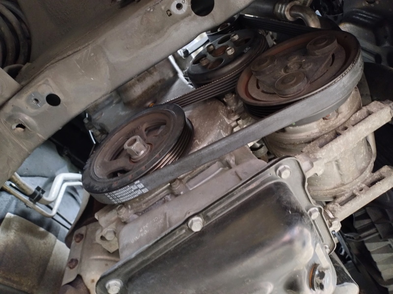

jln2
Posté le 18-06-2023 à 08:16:36  profilanswer
HumanRAGE a écrit :
Et aucun de ces périphériques n'est sur un rail en arc de cercle qui permette d'ajuster ? :pt1cable: tu peux faire une tof de la page de la RTa steplait ? Ils détaillent l'opération comment avec des mots ? :lol:
https://zupimages.net/up/23/24/fmeu.jpg
https://zupimages.net/up/23/24/k8fv.jpg
n°68640139
jln2
Posté le 18-06-2023 à 08:18:44  profilanswer
Jambonherta a écrit :
Pas moyen de desserer l'alternateur comme chez Honda ?
Une des vises de l'alternateur est inaccessible ...celle de dessous.
Mais j'y ai pensé.
Reste après de pouvoir remettre l’alternateur en place avec la courroie monté et tendue .

Posté le 18-06-2023 à 08:20:11  profilanswer
gsi spirit a écrit :
Après élastique c'est vite dit hein :o
Les courroie alacon des hdi sont pas élastiques du tout a la main alors que leur montage se fait sans galet tendeur ...
Perso je foutais la courroie sur quasi toutes les poulies sauf celle de vilebrequin puis je faisais tourner à la main, ça finissait par rentrer quitte a m'aider de divers tournevis pour forcer sur la courroie
La courroie glisse de la poulie de la pompe à eau a chaque fois, quand c'est pas le rilsan qui casse avant.
L'ancienne avant démontage:
https://zupimages.net/up/23/24/git8.jpg
La PAE est celle en haut
Message édité par jln2 le 18-06-2023 à 08:23:22

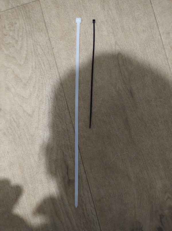

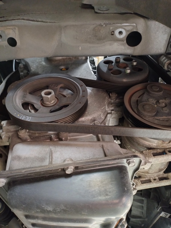

jln2
Posté le 18-06-2023 à 13:38:40  profilanswer
J'ai été acheter des rilsans plus gros ce matin:
https://zupimages.net/up/23/24/f9dv.jpg
Le noir, c'est celui qui cassait ...
J'en ai utilisé 2, positionnés à "10h30". Celui des minutes serré au max pour plaquer la courroie sur la bande roulement de la poulie, celui des heures, à l'endroit où la courroie a besoin d'un coup de pousse pour rentrer dans les rangs.
Et miracle !
https://zupimages.net/up/23/24/g0a4.jpg
 :sol:
J'ai fait 2 tours complets pour m'assurer que la courroie se positionne bien avant de mettre le contact.
Après essai routier rapide, tout va bien.
Le compresseur de clim s'enclenche bien, l'alternateur charge bien.
Forcément vu la taille du collier tu m'étonnes que ça pète :o

Et dans ma boite des ty-raps: c'est le nom de la marque d'ailleurs.
Comme serflex d'ailleurs.

J'sais pas dans quoi tu bosse mais en industrie / BTP c'est hyper courant ce type de raccourci :o C'est comme parlé de "scotchlok" au lieu de dire "connecteur autodénudant étanche"...
En Belgique on appelle ça des colsons d'ailleurs :lol:
Idem en France serflex des rislan ou des colson...
D'ailleurs pas RiLSAN
Message édité par dragages le 19-06-2023 à 21:40:09
Speed has never killed anyone. Suddenly becoming stationary, that's what gets you
n°68651217
chaced
Posté le 19-06-2023 à 21:48:37  profilanswer
Oui le rislan je l'entend souvent aussi :d (c'est bien rilsan)
Colson c'est une référence de chez legrand.
Par contre serflex ce ne sont pas de collier a crémaillère ?
