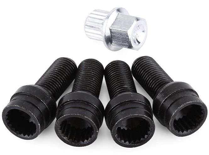

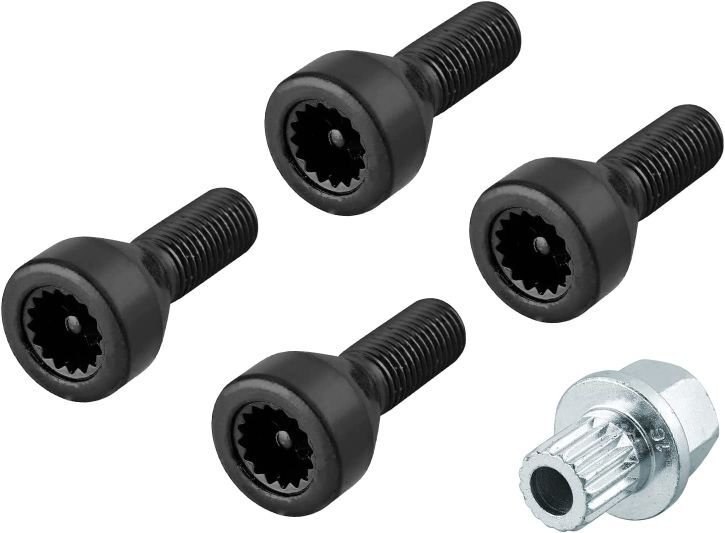

Bonjour
C'est fréquent ce genre de douille mâle ? Vous en avez ou déjà vu ?
Car ces boulons de roue antivol les utilises :
http://image.noelshack.com/fichiers/2023/21/3/1684942596-antivol1.jpg
https://www.amazon.fr/Qiilu-S%C3%A9 [...] MT34FBE9BM
edit : Rho la vache, celui la il est coriace :
http://image.noelshack.com/fichiers/2023/21/3/1684942913-antivol2.jpg
Message édité par Foxus666 le 24-05-2023 à 17:42:21

J'ai du mal à voir une quelconque utilité, ça doit facilement se défaire avec une empreinte torx/torx percée, rentrée en force.
Aucun, je viens encore de l'utiliser il y a une semaine, il faut juste utiliser le bon bouchon et bien contrôler la pression du pneu avant de l'utiliser.
Ca me fait penser que, quand il s'agit du même bocal, c'est *&€" de garagistes pourraient faire la purge de la commande de l'embrayage en même temps que celui des freins, ce n'est pas comme si c'était tout simple à faire...
