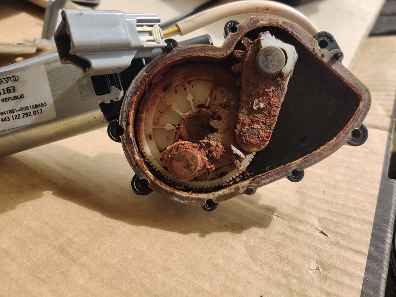

Si un jour vous avez une volvo et que vous vous demandez pourquoi l'essuie glace arrière ne fonctionne pas...... :o
https://rehost.diberie.com/Picture/Get/f/163410
Membre de l'amicale des amateurs de rond-point depuis mai 2016.
Pas très étanche comme boîtier :d
 [:kzimir]  Oh punaise, c'est limite comique la quantité de rouille !

cmanu03
Posté le 26-04-2023 à 18:48:35  profilanswer
Elle a 20 ans et 325000km tout de mème. :D
Mais c'est trés mal conçu , c'est pas le boitier qui est pas étanche , la flotte rentre par la tige ou est fixé l'essuie glace....
Bravo Volvo :o
Bon a part ça j'ai pas a m'en plaindre.

cmanu03
Posté le 26-04-2023 à 20:19:24  profilanswer
J'ai tout nettoyé et graissé. C'est reparti  :sol:
Nice :D Même souci sur une passat 3BG, ça rentrait par la tige et ensuite la fuite faisait rouiller le coffre de l'intérieur [:syr01] VW vendait un kit pour ça avec un joint neuf et une tige, un bon nettoyage en bonus et c'était réglé :D
