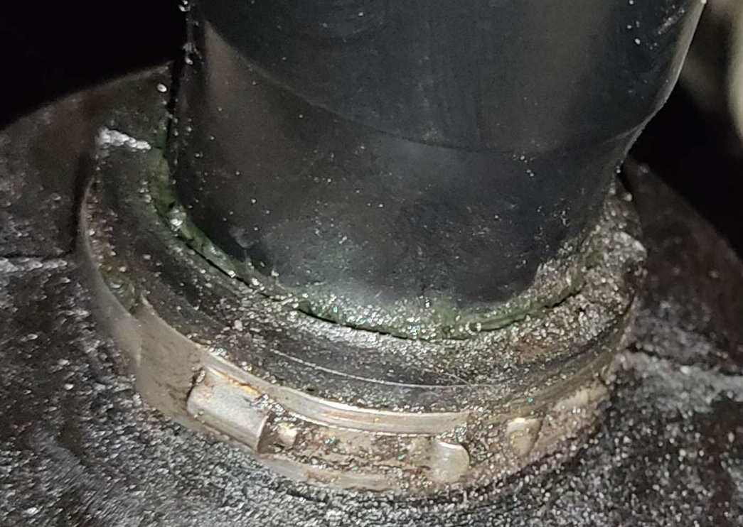

Salut,
J'ai une fuite de graisse sur un cardan. Le soufflet est OK à priori, est-ce qu'il faut le changer quand même ? Changer que le collier ? Attendre qu'elle parte à la casse en 2025 ?
https://rehost.diberie.com/Picture/Get/r/162840
n°68280296

Sen2o a écrit :
Salut,
Slt, regarde si le collier est bien serré, (sinon le changer) et si le soufflet n'est pas coupé en braquant les roues d'un coté puis l'autre.(si oui changer le cardan ou le soufflet) mais ça n'a pas l'air bien  grave.
Message édité par spacemaster2 le 23-04-2023 à 09:58:25

Posté le 23-04-2023 à 10:53:11  profilanswer
D'ac merci.
Sans être lâche, le soufflet peut coulisser un peu au niveau du collier. Du coup, je prends le même collier en concession ou un qui puisse serrer plus fort ?

Sen2o a écrit :
D'ac merci.
Si le collier est bon, tu peux même juste le serrer un peu plus fort, mais il faut une pince spéciale, et il ne faut pas mettre un collier a vis.

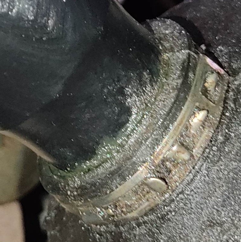

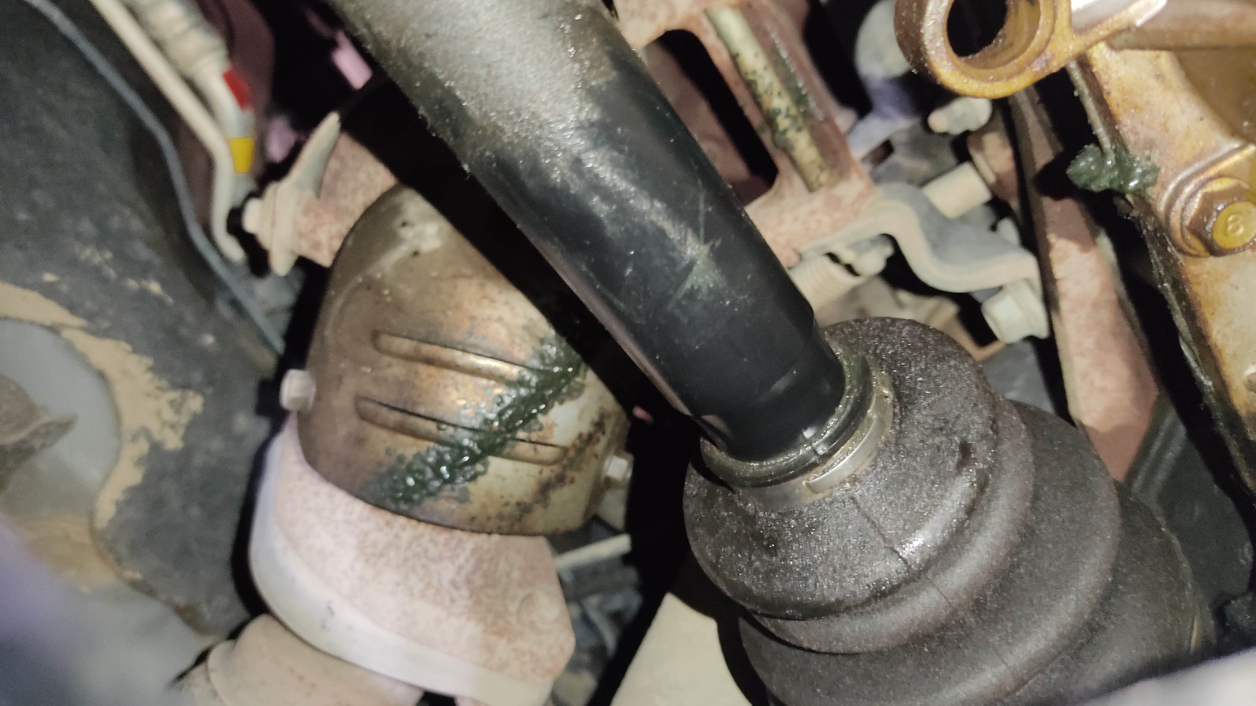

Sen2o
Posté le 23-04-2023 à 14:54:34  profilanswer
Je ne sais pas si on peut le serrer plus ? Pas sûr pour le modèle de pince non plus :lol:
https://rehost.diberie.com/Picture/Get/r/162930
https://rehost.diberie.com/Picture/Get/r/162931

manisque
Posté le 23-04-2023 à 16:19:15  profilanswer
Il doit y avoir une sorte de boucle, parfois du côté opposé aux griffes, comme ici :
https://eu-images.contentstack.com/v3/assets/bltbc4004bca00989b0/blt162ff7f61bf07468/611ac5981dd42924a46e5259/109159113163_AdjustableEarClamp_Product_01_345x580.jpg
Si tu n'as pas la pince Oetiker qui coûte un bras (ou une copie Aliexpress), tu peux utiliser une grande paire de tenailles émoussées et appuyer délicatement :jap:.
Certains y remplacent par un simple collier à vis, mais il faut faire attention à ne pas que ça frotte et use le caoutchouc.

Sen2o
Posté le 23-04-2023 à 17:00:07  profilanswer
https://eu-images.contentstack.com/ [...] 45x580.jpg
Ok merci. Alors je n'ai pas cette boucle sur ce collier mais elle y est sur le collier du cardan opposé  :heink:
Donc je pense changér le collier, merci à vous !
