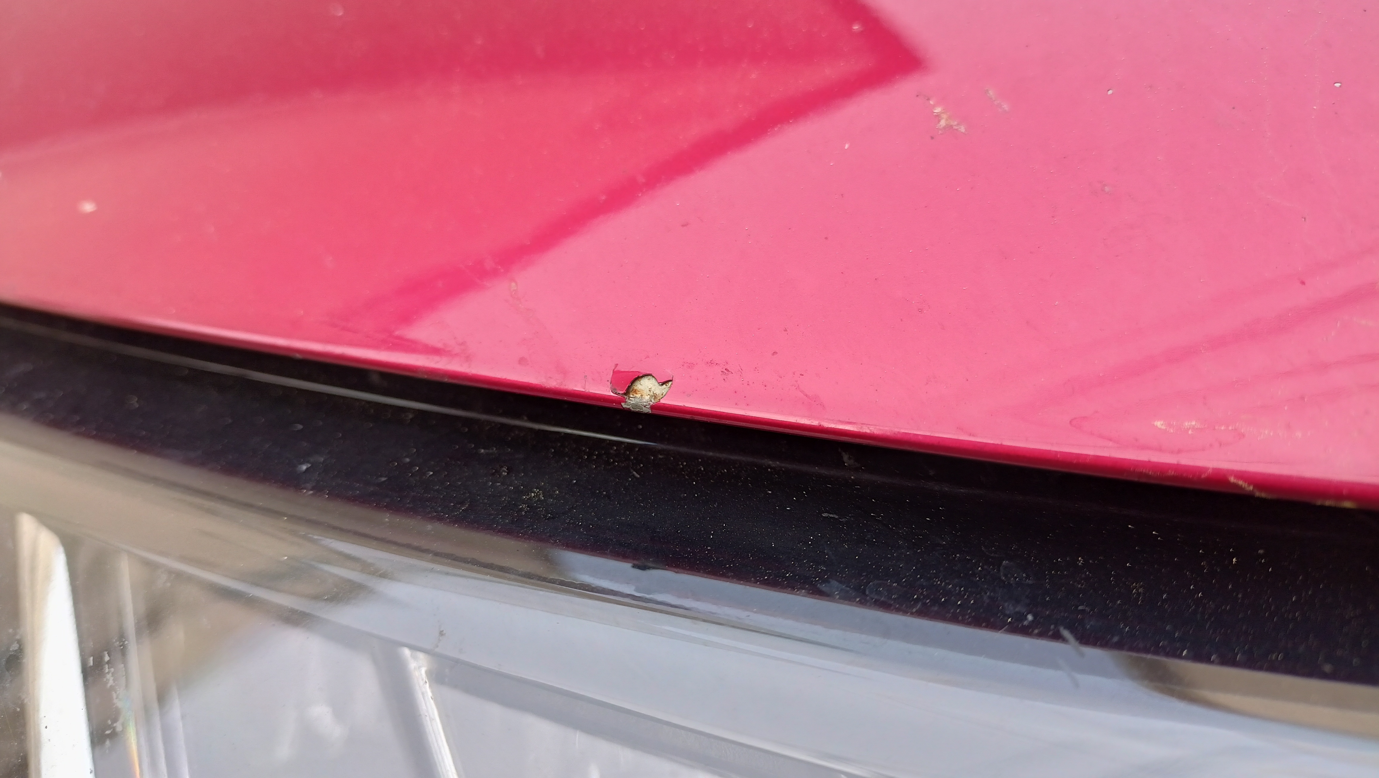

Yo, la carrosserie on peut ici ?
J'ai un éclat de peinture au bord de l'arrête avant du capot (gravillon je pense, ou malveillance). Le soucis est que ça commence à craqueler j'ai peur que ça se décolle et empire.
Comment puis je fixer l'affaire et réparer au mieux sans passer par un carrossier ?
La peinture des japs c'est vraiment de la merde :fou:

n°68275845
ecureuil63
Posté le 21-04-2023 à 18:55:32  profilanswer
Tu peux pas  :o
C'est prêt à se barrer autour + rouille
Sa manque de l'épaisseur donc stylo retouche t'aura la même couleur mais manque de matière
Bombe de peinture de couleur , le raccord avec l'ancienne peinture horrible a faire
Antirouille + stylo retouche c'est moins pire , si sa peut éviter la propagation de la rouille mais c'est du bidouillage
Certain arrive à des résultats d'origine dans le detailling avec tous un tas de fine couche , une fois la peinture sèche remonter + polish
C'est faisable si t'en la patience de le faire en 3 semaine  :p
n°68275876

ecureuil63 a écrit :
Tu peux pas :o
Merci.
Ok donc antirouille + stylo retouche + vernis. Tant pis pour le manque de matière, je veux surtout stopper l'hémorragie.
C'est tellement relou la carrosserie...

Posté le 21-04-2023 à 19:11:47  profilanswer
nebucad_nezzard a écrit :
Merci.
Je sais ma réparation sur la Lolo est en train de craquer  :o
Vernis simple qui craque au soleil + rouille suis refait surface
Si t'en fait beaucoup de couche + enlever le surplus + pareil pour le vernis avec un ponçage plus large + polish , tu peux faire un truc correct , regarde des tuto
Mais entre le temps de séchage , les risques de foirade
Faut avoir BEAUCOUP de patience , vs un gars qui fera sans facture a 200€ l'élément  :o

n°68275978
ecureuil63
Posté le 21-04-2023 à 19:20:42  profilanswer
Tous dépend le tarif de la couleur , si c'est du métallisé et autre a 50€ le stylo retouche ...
Mais si tu veux pas de facture  :whistle: cela aide bien

Posté le 21-04-2023 à 20:00:30  profilanswer
Ok ça se tente. Purée ça fait cher le gravillon :o
