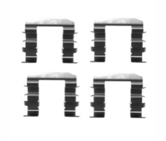

J'ai changé les plaquettes de freins AV et AR sur ma Hyundai Tucson de 2017 ce weekend.
Avec les plaquettes de freins AV je n'ai pas pu utiliser les garnitures pour l'étrier de frein de la même marque que les plaquettes car elles n'avaient pas exactement les même dimensions que celles d'origine et donc je ne pouvais pas les clipser sur l'étrier. Je parle de ces pièces :
https://rehost.diberie.com/Picture/Get/t/161992
J'ai donc nettoyé celles d'origines à la brosse métallique et je les ai réutilisés.
Est-ce que ça risque quelque chose de les réutiliser ?
Bizarrement, les garnitures pour les plaquettes AR étaient de la bonne dimensions ...
Aussi, j'ai changé les plaquettes de freins car je les avait déjà changé il y a quelques mois (avec les disques de freins) et elles s'étaient mises à beaucoup grincer lors de freinage doux (par ex. quand on arrive quasiment à l'arrêt et qu'on n'appuie quasiment plus sur la pédale de frein). Au début, les premiers 300-400 kms ça ne faisait pas du tout de bruit ...
Ca pourrait venir de quoi ces grincements ?
Là j'ai rajouté de la graisse de montage superfit de Bosch au niveau des oreilles des plaquettes en espérant que ça va éviter ces bruits désagréables.
https://rehost.diberie.com/Picture/Get/t/161994
Aucun problème de réutiliser la quincaillerie si elle est en bonne état :jap:.
Les grincements sont souvent dûs à des vibrations. Les plaquettes haut-de-gamme ont souvent une bande de matériau absorbant au dos de la plaquette pour ammortir les vibrations, et souvent, graisser les points de contact de l'étrier et de la plaquette suffit pour limiter les vibrations.
Une ruse est de limer le bord d'attaque des plaquettes en biseau quand on doit démonter/remonter des plaquettes (même si la doc dit que toute plaquette démontée impose le changement des 4 :o).
Par contre, ce qui est à l'origine de ton couinement, surtout si très aigu, ça peut-être la surface des plaquette qui est glacée parce qu'elles ont été mal rodées. Et là aussi, ça se sauve en limant leur surface avec un peu de doigté :o.
Perso, je n'arrive pas à rouler correctement si je pense en permanence aux freins, alors je préfère les roder puis rouler normalement ensuite :o.
Il y a plein de techniques plus ou moins scientifiques pour roder les freins, mais le but est d'user les plaquettes et le disque pour qu'ils s'emboitent correctement. Ça veut dire d'y aller très délicatement au début et ne surtout pas s'arrêter avec les freins chauds. Et une fois que c'est à peu près usé, on peut leur mettre quelques cycles thermiques dans laggle suivis d'un bon tour de refroidissement pour que ça se mette bien en place.
D'ailleurs le mordant des freins n'a rien à voir entre neufs et une fois rodés.
Merci pour ta réponse très détaillé  :jap:
D'après ton retour, je pense que j'ai du mal faire le rodage de mes plaquettes changées cet hiver. J'ai voulu accélérer le processus pour retrouver du mordant rapidement et j'ai fais des freinages bien appuyés dès le début. Je pense que cela les a vitrifiés et que c'est la cause des bruits de grincements au freinage.
Les nouvelles plaquettes de ce weekend (pas la même marque) ont eux une plaque supplémentaire sur leur dos, ça devrait donc aider pour les bruits. J'en ai profité aussi pour graisser la surface de l'étrier ainsi que le piston en contact avec la plaquette avec de la graisse céramique (blanche). J'en ai aussi profité pour remettre un coup de graisse silicone dans les colonnettes.
Je vais donc suivre ton conseil et y aller très progressivement sur le freinage les prochaines semaines. Ca m'embêterait d'avoir à les changer une nouvelle fois à cause du bruit ...
