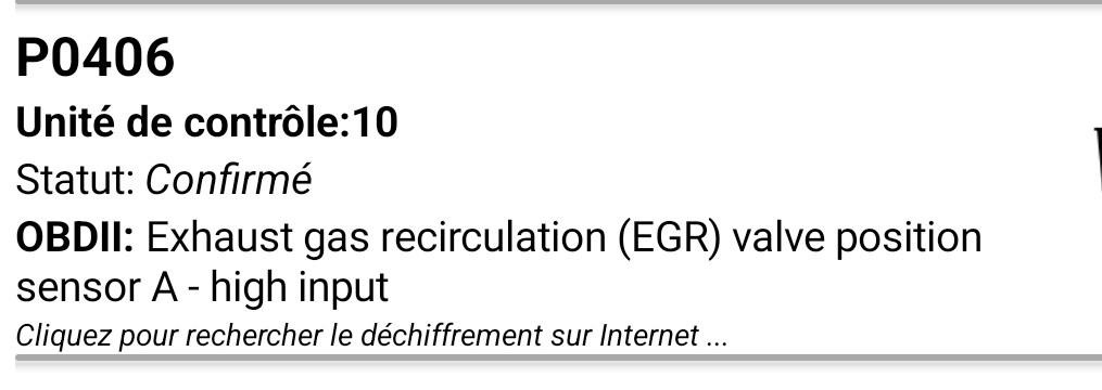

Bonjour à tous j'ai deux questions  :D
Voila ma quatre saucette 407 2L hdi 16v 290000km m'affiche le voyant moteur, il s'agit d'un probleme de vanne egr.
A savoir que la vanne a eu deux changements à neuf entre 2015 et 2020 ( mais que le voyant est toujours resté allumé  :heink: )
Le dernier ct est parfait niveau pollution (passage d'un coup de valise pour ne pas avoir le voyant au tdb).
J'ai démonté la vanne elle est nickel toute propre, j'ai entendu parler d'un apprentissage de vanne egr lors d'un changement pour les positions hautes et basses  [:dlb1664:3]  c'est vrai ou bien ?
J'ai fais 36000km comme ça depuis, aujourd’hui j'aimerais bien me débarrasser définitivement du voyant depuis le temps que je me le traine.  [:cosmoschtroumpf]
Le code qui revient au bout d'un mois/2semaines après un passage valise.
https://rehost.diberie.com/Picture/Get/f/128615
Je songe fortement à la débrancher sinon.

High-input se rapporte au signal du capteur de position mesuré par le calculo.
Ça peut-être dû à un problème de contact (fil de signal A coupé ou qui touche l'alim du capteur), ou éventuellement à un capteur défectueux. Il me semble que ce genre de capteurs sont calibrés régulièrement avec le contact mis mais le moteur à l'arrêt.
Si le défaut met longtemps à revenir, ça peut donner des indices vers un souci de câblage.
Elle est toute propre mais le mécanisme bouge correctement, c'est pas grippé ? D'ailleurs c'est pneumatique/électrique/autre ?
Faudrait pouvoir vérifier son bon fonctionnement avec un lecteur OBD2 et un logiciel adapté : y'a parfois possibilité de tester l'EGR moteur éteint.
Quant au fait de la débrancher, ça marche pas souvent, tu risques de toujours avoir le voyant.
Humm je vais me pencher sur le faisceau alors [:aelenia]
Électrique, elle manœuvre parfaitement, pas de grippage.
Je viens de la débrancher, j'ai fait 30km ras et tjr pas de voyant et aucune remontée sur mon elm.
Édit : même message que quand elle est branché :lol: donc c'est sûrement un problème de faisceau.
