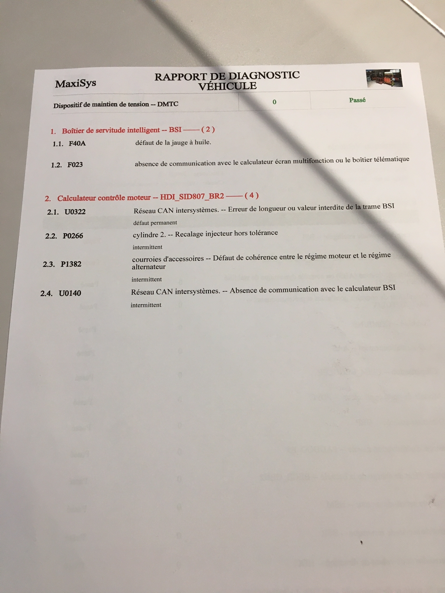

Ça passait c'était beau
Posté le 03-01-2023 à 10:10:54  profilanswer
Bonjour,
J'aurais besoin de vos lumières  :ange:
C'est pour une 308 I 1,6L e-HDI 112 de 2012 avec 208 000km.
Cela n'a sans doute rien à voir, mais l'autoradio était en panne depuis quelques temps, je l'ai demonté vendredi pour le faire réparer.
J'ai roulé avec la voiture samedi sans aucun probleme, puis après un redémarrage et une légère marche arrière, la voiture à bippé et j'ai un voyant moteur orange fixe qui s'est allumé et qui reste depuis.
Aucuns symptomes particulier sur la voiture, pas de perte de puissance, le moteur tourne rond.
Je suis passé dans un garage pour faire un diagnostique, les erreurs sont les suivantes :
https://rehost.diberie.com/Picture/Get/t/126498
De ce que j'ai vu : les défaut F023/U0322/U0140 peuvent être liés au démontage de l'autoradio.
Par contre, les défauts F40A P0266 et P1382 me semblent indépendants et m'inquiètent plus.
Donc, est-ce grave docteur?  :whistle:
Plus sérieusement, est ce que je peux rouler sans risque le temps de faire réparer l'autoradio, le remonter et voir si cela solde le probleme?
Bref, vous en pensez quoi?
Merci d'avance
Message édité par the-monk le 03-01-2023 à 14:49:43

the-monk a écrit :
Bonjour,
Je suis passé dans un garage pour faire une diagnostique, les erreurs sont les suivantes :
Merci d'avance
Le garage a effacé les défauts ? Sinon les effacer et voir si ça revient avant tout je dirais.
Merci d'avance
Merci :jap:
Non ils n'ont pas effacé. J'ai remonté l'autoradio ce soir, le voyant est toujours là. Je revois un boitier odb demain, je ferai l'effacement et je verrai ce que ça donne.

Mise à jour : J'ai laissé l'autoradio en place hier et au 3° redemarrage, le bip au démarrage et le voyant moteur ont disparu...
Il semble donc que c'était bien simplement ce put... d'autoradio.
