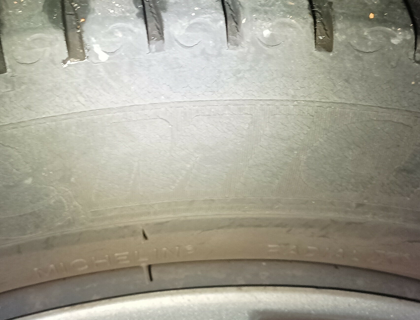

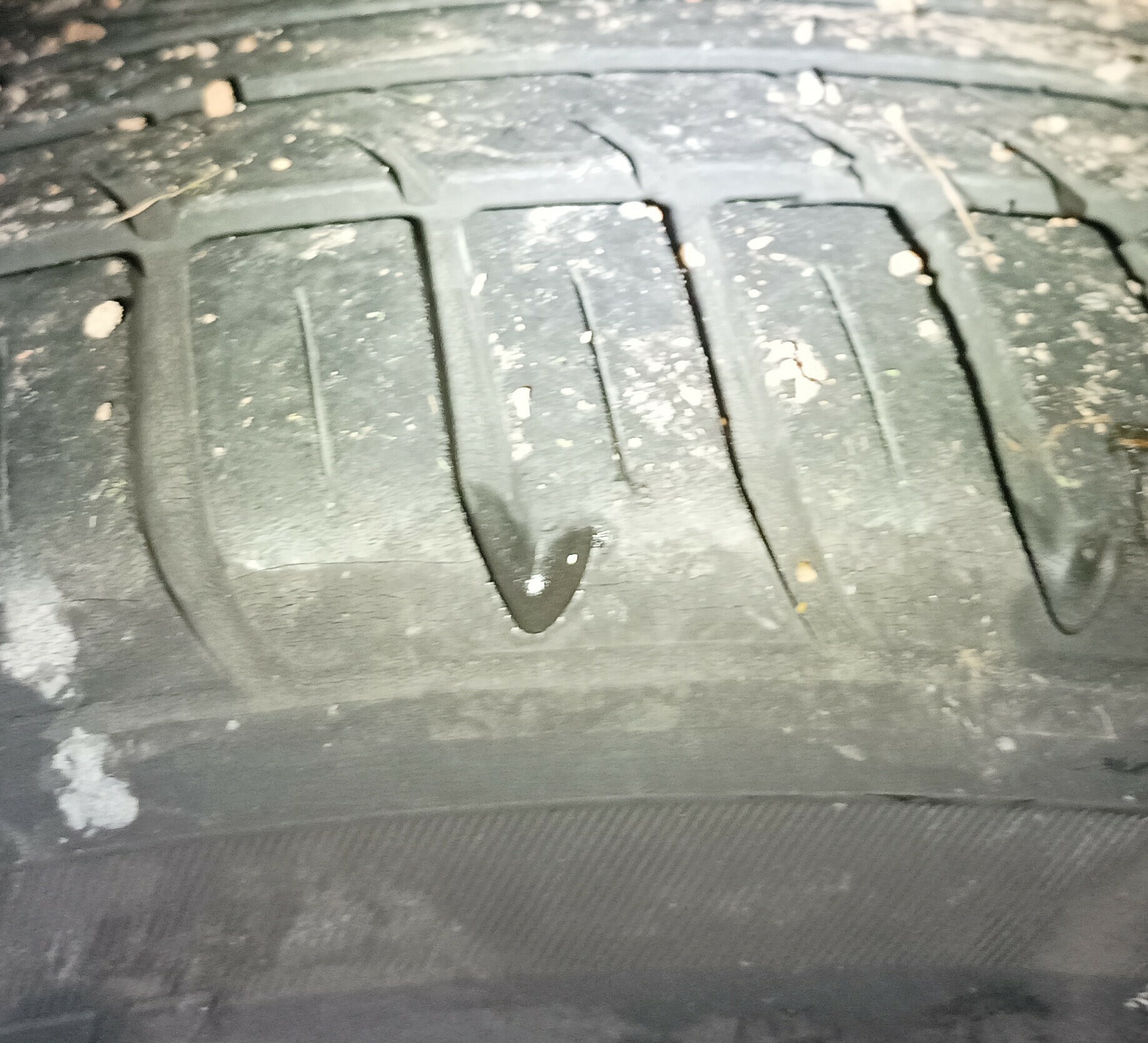

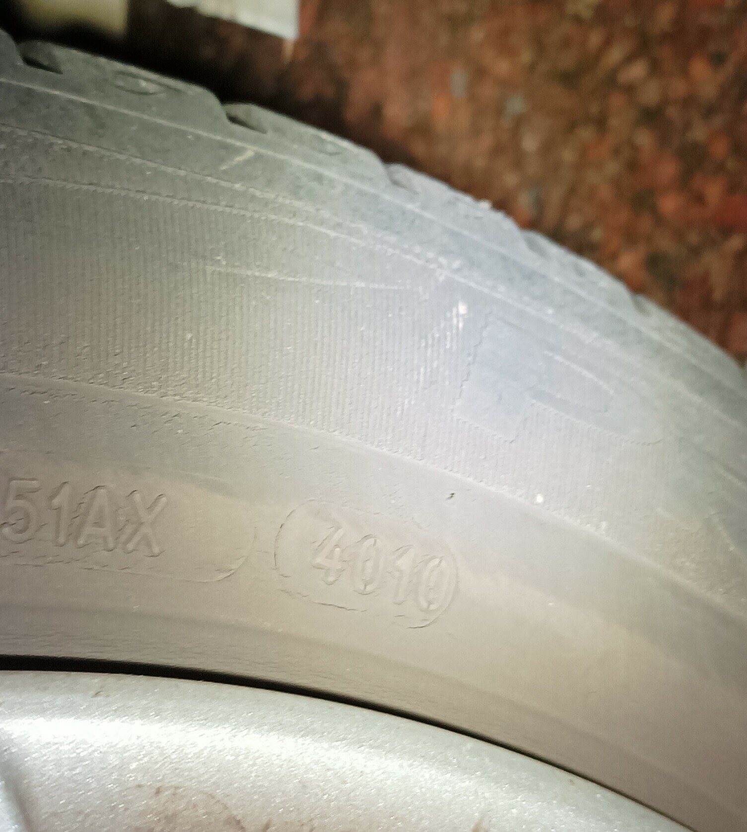

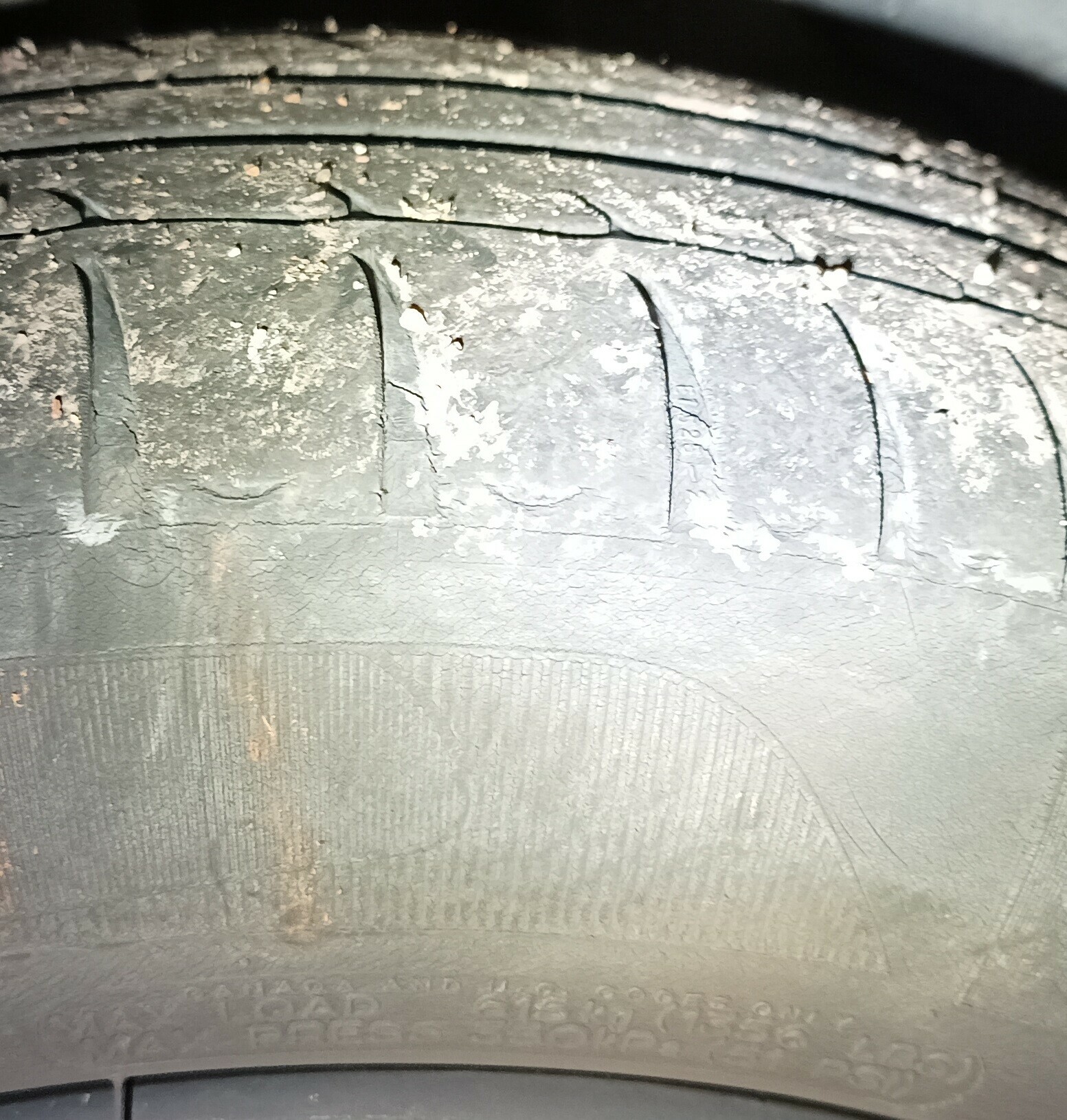

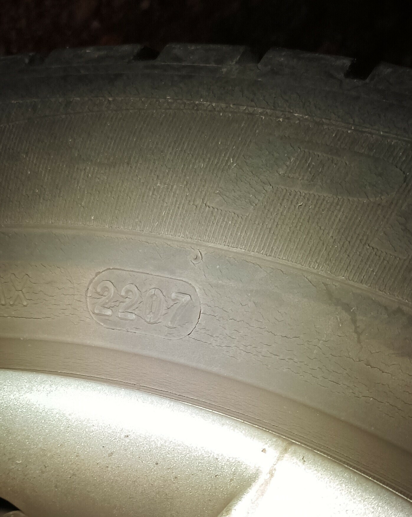

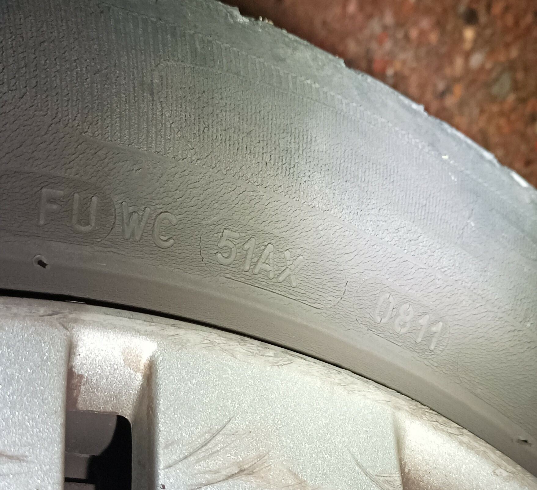

Bordel je viens de regarder les DOT des pneus sur la bagnole de loc actuelle sur Ouicar (Laguna 2), ça va de 2007 à 2011...
Pas étonnant que les essuie-glaces soient bruyants sauf sous averse...
Il vont pas s'user  [:cosmoschtroumpf]
Pis une laguna au talus , sa évitera les soucis d'électronique  :o
15 ans c'est chaud quand même  :sweat:
CT de complaisance ? Que avec un dot pareil  :heink:
Visiblement non mais les pneus sont effectivement tous craquelés.
Il m'avait dit que c'était la voiture de son grand-père.
Elle affiche 190k mais aurait 100k (compteur changé récemment).
AVG semaine 42 année 2000 (peut-être la roue de secours d'origine... la voiture a été mise en circu en 2001)

AVD semaine 08 année 2011
https://img.super-h.fr/images/2022/12/27/565369124879836303270b25686875b4.jpg
https://img.super-h.fr/images/2022/12/27/5b35c4f845a0044001fdf9a7b769262a.jpg
ARD semaine 40 année 2010
https://img.super-h.fr/images/2022/12/27/cc65362b093dbc84c4623f3c44822ccf.jpg
https://img.super-h.fr/images/2022/12/27/b9e1089692127d8ea2b74015c5f00a6c.jpg
ARD semaine 22 année 2007
https://img.super-h.fr/images/2022/12/27/cf58fde62d4fdd6a587ff363623e7617.jpg
https://img.super-h.fr/images/2022/12/27/fb2740d9956c1ff8398d41fe4bcb9f13.jpg
Et moi qui entretiens mon Espace 3 aux petits soins  :sweat: , en panne depuis août (en cours de réparation)
