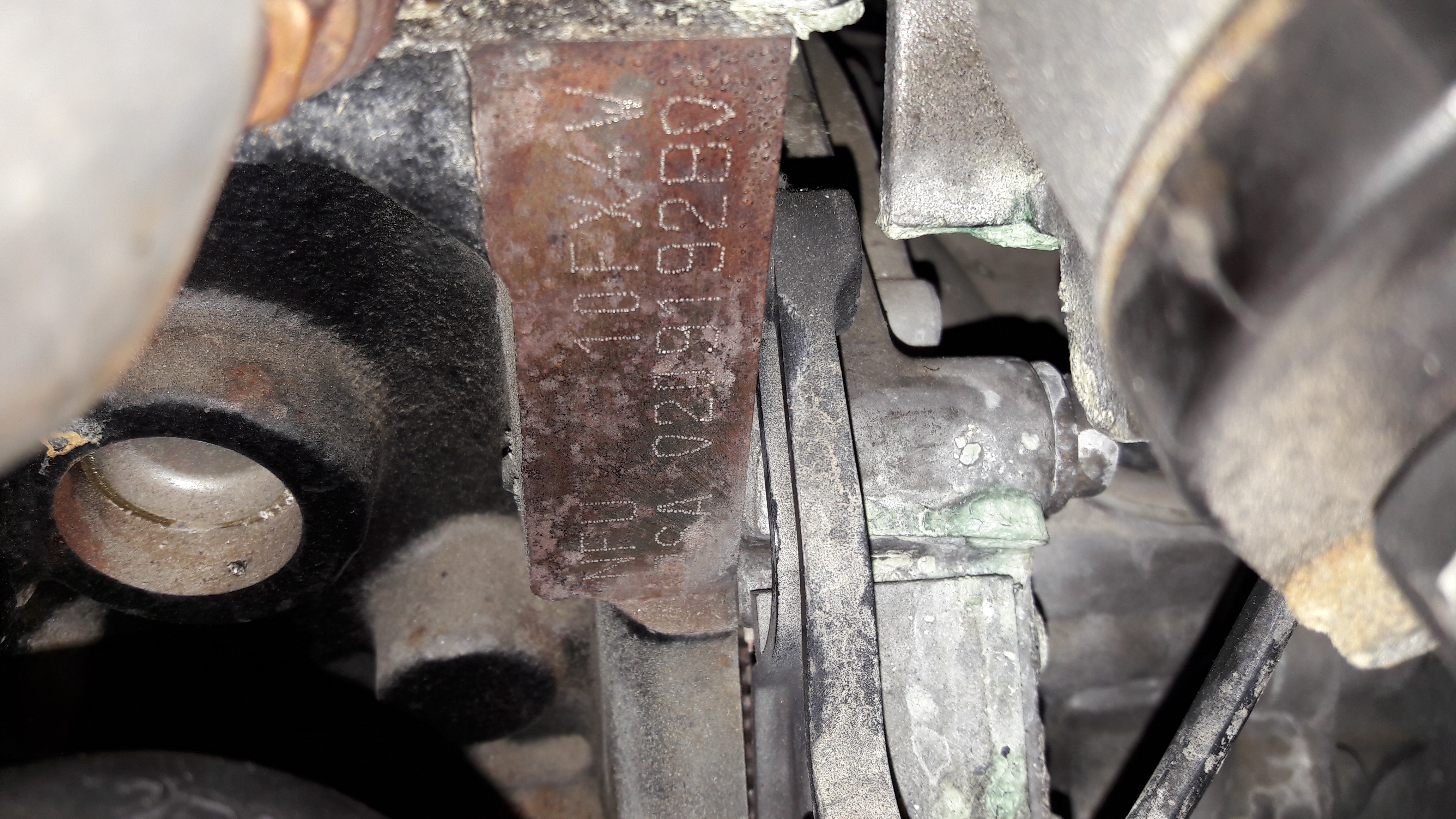

yorfdog a écrit :
Il y a quelque chose de frappé à droite du filtre à huile mais je vais devoir sortir la brosse métallique pour le lire :o
https://img3.super-h.fr/images/2022 [...] 0f5b8a.jpg
Oui c'est là.
Sur la mienne, phase 2 1ère MEC 01/2004 :
https://rehost.diberie.com/Picture/Get/r/76071

c'est_pas_ma_faute a écrit :
Oui c'est là.
Elle est un peu trop propre la tienne :o

cumstorm a écrit :
Je sais où chercher (et ou nettoyer) maintenant. :O
Sinon tu vas sur un site d'epc en ligne qui a celui de PSA et avec ton VIN t'auras l'info !
Il me semble meme qu'avec un compte gratuit sur servicebox, tu peux avoir l'info au moins via leur outil de pièces multimarque

Posté le 15-06-2022 à 13:56:49  profilanswer
cumstorm a écrit :
Servicebox faut être pro pour se créer un compte... et malheureusement le VIN remonte toujours les deux références en fonction du numéro de bloc.
Dans les infos du véhiucle y a pas le numéro qu'il te manque ?
Pas trouvé... :sweat:  Et visiblement je ne suis pas le seul qui suit embêté avec cette histoire de numéro moteur si j'en crois les forums.
J'ai accès au service box en mode hors ligne, ça te servira pas, je peux juste choisir le modèle du véhicule, au pire tu me donne le véhicule et l'année de fabrication , je pourrais te sortir un truc.
Le mode online a été bloqué il y'a 2 ans.
Si tu veux le faire tout seul, tu appelles une concession peugeot et tu leur demande un devis, avec ça tu auras la pièce exacte.
Message édité par nost4r8-8 le 15-06-2022 à 16:41:31
