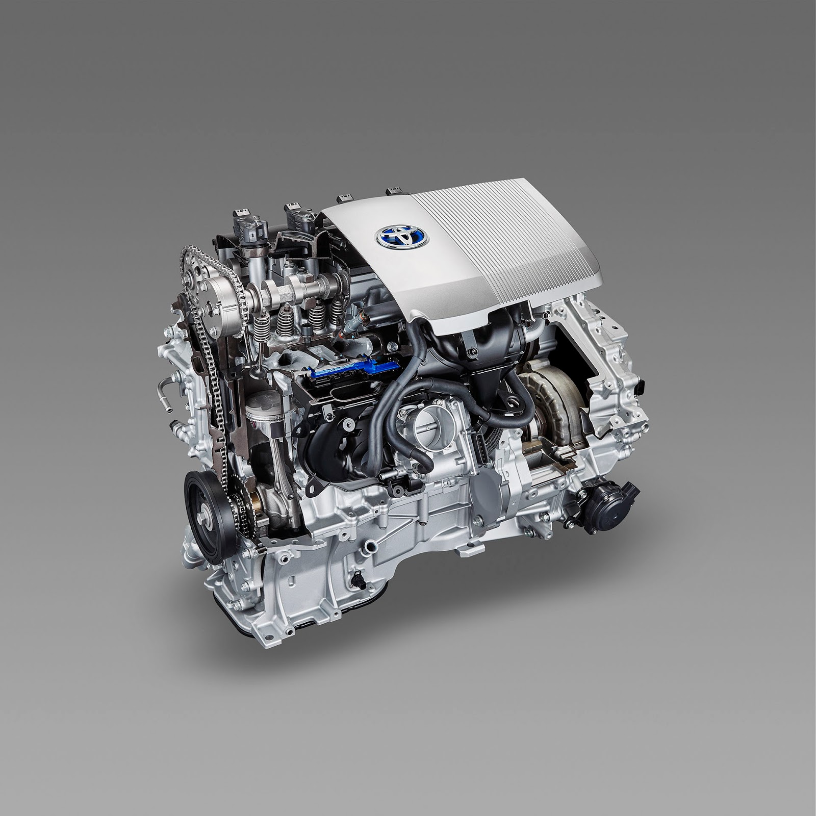

généralement l'actionneur d'arbre a camme se reconnait, un espece de cylindre avec un cable, et il est placé coté distrubution tout en haut.
Si il y a un seul vvti il est placé a l'avant du bloc, si c'est du dual vvti, il y en a un de chaque cote (pour les 2 ACT)
si j'y pense je prendrais en photo celui de mon 1.8L vvti.
sinon, en plan de coupe (toujours sur le 1.8L vvti) on voit la poullie de dephasage
https://4.bp.blogspot.com/-d6KjZ2n0COM/WvxWSXWJJpI/AAAAAAAACFQ/3gQGF8bYdoMrXG0be0SQCGn1DPE3cL7AwCLcBGAs/s1600/2zrfxe.jpg
https://4.bp.blogspot.com/-d6KjZ2n0 [...] 2zrfxe.jpg
 :jap:  :jap:
En effet, ça a pas l'air hyper accessible ... Je vois même pas comment attaquer le truc réellement en fait  :lol:
Y'a rien d'accessible avec le moteur dans le capot lô  :??:
