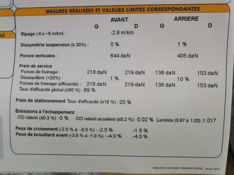

Je reviens du CT pour l'i10, tout va bien, a part le classique feux AB avant mal réglé...
Quelles conclusions tirer de ces mesures:
https://zupimages.net/up/21/34/6g8j.jpg
Message édité par jln2 le 23-08-2021 à 18:33:55

gsi spirit
Posté le 23-08-2021 à 18:35:05  profilanswer
Qu'elles mesures ?
n°63832073
jydi75

n°63832085
jln2
Posté le 23-08-2021 à 18:42:04  profilanswer
gsi spirit a écrit :
Qu'elles mesures ?
Genre le ripage à l'avant ou les 10% de différences de freinage à l'arrière.

n°63832122
gsi spirit
Posté le 23-08-2021 à 18:47:47  profilanswer
Le ripage ça veut dire que ton véhicule dévie de 2m par kilomètre parcouru, mais cette valeur n'est exploitable que si le test a été réalisé avec un volant parfaitement droit, soit pas souvent ...
Visiblement à l'arrière tu as un côté qui freine moins que l'autre, si c'est des tambours, il se peut que ce soit tout simplement un soucis de réglage des garnitures, un ptit coup d'oeil peut être une bonne idée !

jln2
Posté le 23-08-2021 à 19:04:19  profilanswer
C'est des disques à l'arrière  ;)

Posté le 23-08-2021 à 20:27:18  profilanswer
alors purger les étriers voire tout le circuit ca fait jamais de mal
Message édité par HumanRAGE le 23-08-2021 à 20:27:28

J'ai remarqué un truc bizarre le WE dernier. J'ai tiré le frein-à-main dans un champ humide [:cliowilliams:7] et remarqué que ça semblait légèrement asymétrique en tirant légèrement le levier, mais que ça bloquait bien les deux quand on tirait bien à fond [:cliowilliams:6].
Alors j'ai pris le cric et la clé dynamo sur un écrou de roue pour connaître la force de freinage à différents crans de serrage.
Cran 0 : walou, témoin allumé [:yann39]
Cran 1 : aucun effort, bruit de garnitures qui lèchent le tambour [:yann39]
Cran 2 : léger effort largement sous le seuil mini de la clé dynamo, mais nettement plus élevé à gauche qu'à droite
Cran 3 : 219N à gauche, 166N à droite (25% de déséquilibre) [:croquignol]
Cran 4 : >365N des deux côtés (je ne veux pas péter les écrous)
Est-ce que le mécanisme de rattrapage d'usure peut-être grippé d'un côté ? Je serre rarement le frein-à-main à fond (habituellement cran 3 ou 4 + vitesse). J'ai purgé les freins récemment à l'ancienne (à deux personnes sans air comprimé ni sous vide), est-ce que j'aurais pu me rater sur un des freins arrière et donc mettre le mécanisme de rattrapage dans le sac ?
Est-ce que je devrais essayer de "roder" les freins avec quelques ralentissements au frein-à-main ou de forcer le mécanisme à bouger en le serrant/déserrant plein de fois à l'arrêt (pied levé et appuyé) pour vérifier si ça s'arrange ou ça empire ?
