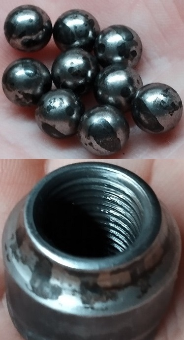

Posté le 23-07-2021 à 19:54:34  answer
ptibeur a écrit :
Ça sert à écarter progressivement deux éléments oui. Je connais l'usage pour entrouvrir une portière et attraper le bitonio de déverrouillage de la porte, par contre entre la garniture et la vitre j'aurais peur de tordre/casser quelque chose [:pierroclastic:5]
https://media.wurth.fr/images-produ [...] -a-tif.jpg
Une simple ficelle et un nœud, pas besoin de forcer.
