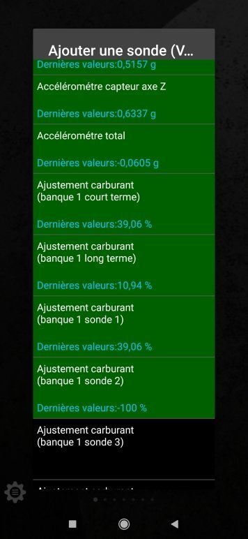

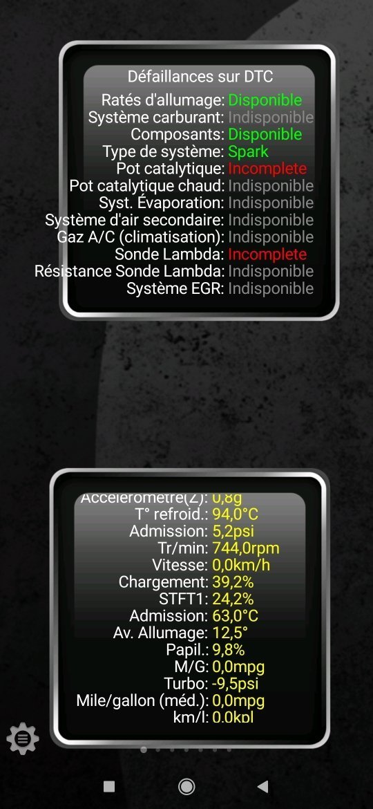

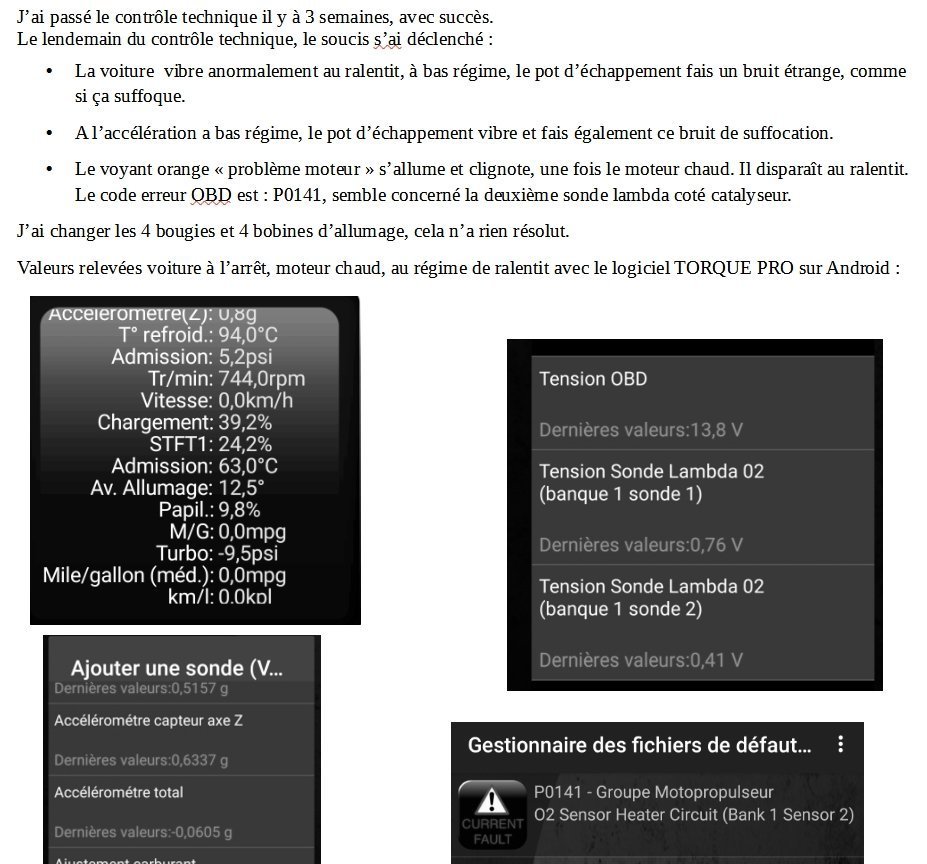

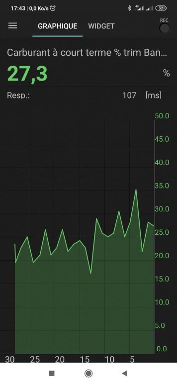

Bon je vous donne des nouvelles de ma mégane 1 phase 2 essence 110cv qui "broute" un peu et vibre a bas régime.
j'ai connecter torque pro a mon lecteur OBD et je vous partage les information (voiture roulant au ralentis) voila ce que j'ai :
http://image.noelshack.com/fichiers/2021/20/4/1621525902-screenshot-2021-05-20-17-39-57-731-org-prowl-torque-1.jpg http://image.noelshack.com/fichiers/2021/20/4/1621525908-screenshot-2021-05-20-17-43-19-345-com-pnn-obdcardoctor-full-1.jpg

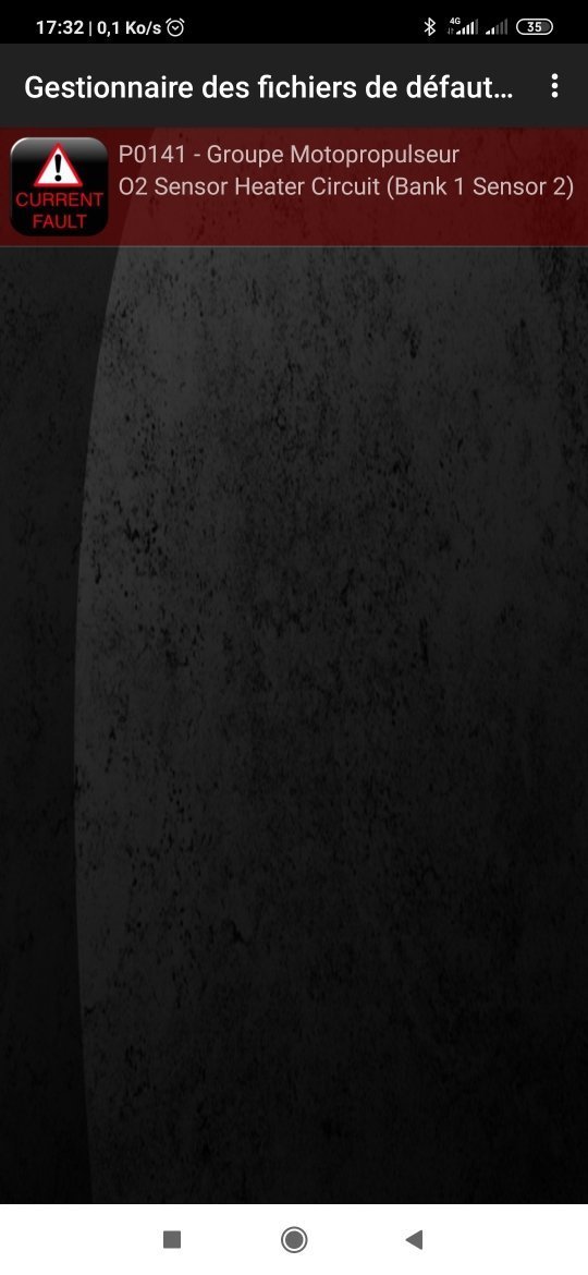

le code erreur :
http://image.noelshack.com/fichiers/2021/20/4/1621525908-screenshot-2021-05-20-17-32-13-716-org-prowl-torque-1.jpg http://image.noelshack.com/fichiers/2021/20/4/1621525908-screenshot-2021-05-20-17-41-02-529-org-prowl-torque-1.jpg
Il semble y avoir un vrais soucis avec le cataliseur et la sonde lambda ! c'est cette sonde lambda qui normalement donne les infos du mélange air / carburant, et le logiciel n'arrive pas a les lires ?
Message édité par Foxus666 le 20-05-2021 à 18:03:58

Que donne le LTFT ?
La valeur du STFT est très élevée pour un fonctionnement normal à chaud.
Le papillon est très ouvert, le régime est trop bas et la charge moteur est trop élevée alors que tu es au ralenti à l'arrêt.
La sonde O2 (post-cat) semble plus être la conséquence d'un autre problème.
Ça pousse à chercher du côté de l'injection, mais sans certitude absolue. Tu dois pouvoir changer le filtre à essence par acquis de conscience et tester (ou faire tester) la pompe à essence et les injecteurs.
Mais le fait que ça n'arrive que sur un cylindre pousse à croire que ça vient d'un ou plusieurs injecteurs.

La valeur LTFT est la correction globale de la richesse ? on vois ça dans l'indicateur melange air / essence, mais c'est la derniere photos, avec marqué : circuit fermé, utilisez sonde lambda...
mais c'est curieux qu'il n'arrive pas a accéder aux valeurs de la sonde lambda...
pour le papillon je vais devisser un peu le cable et changer l'épingle de position pour voir si je peu être a 5% ou 0% au ralenti
n°62989322

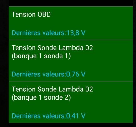

j'ai du nouveau niveau infos sur les sondes lambda :
http://image.noelshack.com/fichiers/2021/20/4/1621528410-screenshot-2021-05-20-18-27-36-865-org-prowl-torque-1.jpg
http://image.noelshack.com/fichiers/2021/20/4/1621528410-screenshot-2021-05-20-18-26-14-585-org-prowl-torque-1.jpg
http://image.noelshack.com/fichiers/2021/20/4/1621528410-screenshot-2021-05-20-18-26-57-611-org-prowl-torque-1.jpg
donc visiblement la sonde lambda 2 renvois -100 comme valeur mais elle a une tension electrique de 0,41v
Que peu t'on en déduire ?

Les valeurs lambda a un instant T ça sert à rien, faut un enregistrement dans le temps
Certaines valeurs ne font pas forcément de sens. D'après un test de mon côté (pour une autre raison :o), le calculo prend une valeur par défaut et ignore la sonde O2 post-cat si elle donne une valeur incohérente (mais chez moi ça n'allume pas de témoin :o).
LTFT + STFT corrigent la richesse, le premier à "long terme" et le second à "court terme" et doit rester fixe en conditions stationnaires (régime et charge constante). 39% est une valeur beaucoup trop élevée.
La valeur de la première sonde O2 doit osciller entre 0.15V et 0.8V et être centrée autour de 0.45V (ou dans ces eaux-là :o). Si ta valeur de 0.76V est à peu près fixe, le mélange est trop riche.
Le souci, c'est que la correction de richesseest commune aux 4 cylindres. Du coup si tu as un seul injecteur bouché, le bouzin va enrichir globalement pour tout le monde, tu auras 3 cylindres trop riches et un trop pauvre, ça va tourner comme une patate mais la sonde O2 renverra une valeur à peu près acceptable.
Ne touche pas au papillon, il y a un moteur pas-à-pas commandé par le calculo pour ajuster le régime de ralenti.
Le calculo voit juste que le régime est trop bas alors il ouvre plus le papillon pour corriger. C'est une conséquence de ton problème, pas une cause :jap:.

Posté le 20-05-2021 à 18:55:23  profilanswer
donc pour vous ça serait un injecteur a nettoyer ?
je rappelle que je roule 100% e85, depuis des années, bon la j'ai remis 20% de SP95 donc je suis a 80% e85, c'est peu etre pas anormale dans ces conditions la richesse si élevé ?
Pour la papillon il est 100% mécanique, j'ai un câble relié a la pédale et une agraffe pour l'ajuster.
la valeur incohérente de -100% de la sonde lambda coté catalyseur, n'indique pas qu'elle est "bouché", encrassé ? elle marche bien mais c'est un symptôme d'un soucis en amont ?
Message édité par Foxus666 le 20-05-2021 à 18:56:05
+50% de LTFT + STFT, c'est énorme, même à l'ethanol pur, IMO il y a un problème quelque part (pas forcément un injecteur, mais pas loin, ça peut-être un filtre bouché ou une pompe qui ne crache pas assez et que la faible pression gêne plus un injecteur que les autres).
Il n'est pas 100% mécanique. Il y a un câble entre la pédale et le papillon, mais tu as un petit truc noir avec 4 fils vissé dessus (moteur pas-à-pas de ralenti), et un capteur de position sur le côté.
Ce n'est pas impossible qu'elle soit abimée, mais impossible de conclure sans résoudre l'autre problème. Elle n'est pas spécialement importante non-plus :o.

Ha oui max c'est vrais j'avais oublié pour le moteur pas a pas de ralentit  [:implosion du tibia]
Je vais imprimer un résumé de mon soucis et le filé à un garagiste je pense :
http://image.noelshack.com/fichier [...] oard01.jpg
Message édité par Foxus666 le 20-05-2021 à 19:34:46

Si ça peut t'aider j'ai eu un souci similaire sur un scenic 2.. Enfin 2 fois. Je roule aussi a l'e85.
1ère fois : injecteur bouché. J'ai nettoyé et nikel.
2ème fois : lambda 2. Changée et c'est reparti.
Donc la sonde lambda 2 peu influé sur le comportement de la voiture ? c'était le cas pour toi en tous cas ?

cmanu03
Posté le 20-05-2021 à 20:05:05  profilanswer
Apparemment oui , vu que quand je l'ai changé le comportement est redevenu normal.

manisque a écrit :
Ça dépend des voitures et des calculos.
Si tu as un doute, tu peux la débrancher et le calculo n'utilise que la sonde pré-cat pour réguler la richesse (et allume un témoin de défaut :o).
Il l'a déjà le témoin :o
n°62990166
manisque
Posté le 20-05-2021 à 20:37:17  profilanswer
C'est pour lui montrer que ça ne changera rien :o.
n°62990173
Foxus666
Posté le 20-05-2021 à 20:38:03  profilanswer
man-x69 tu a raison je vais la débrancher d'abords voir si le soucis est le même ou s’aggrave.
Par contre le voyant s'allume une fois le moteur chaud, donc j'imagine qu'il faut attendre 5 minutes au ralentis.
merci de me prévenir pour les injecteurs.
n°62990207
Pantoufle_​man
Force tranquille
Posté le 20-05-2021 à 20:42:42  profilanswer
Ton erreur est le circuit de chauffe de la sonde lambda, c'est normal que ça vienne 5 min après avoir allumé le moteur car le calculo commence la chauffe de la sonde à ce moment là, afin de ne pas péter la sonde à cause de l'humidité.
Si le circuit de chauffe ne marche pas, la sonde donne rien du tout.
Perso je suis d'avis que cette sonde est ton problème, à ta place je l'aurais changé depuis longtemps :o
Message édité par Pantoufle_man le 20-05-2021 à 20:43:33
n°62990268
Foxus666
Posté le 20-05-2021 à 20:51:23  profilanswer
bon merci de vos avis. je peu rouler genre 100 km comme ça sans gros soucis ?
n°62990805
blood_sam
rien
Posté le 20-05-2021 à 21:56:07  profilanswer
Oui.
D'ailleurs les sondes lambdas, les valeurs sont pas uniquement prises en compte une fois que le moteur atteint une certaine température (enrichissement toussa) ?
n°62990809
gsi spirit
Posté le 20-05-2021 à 21:56:30  profilanswer
