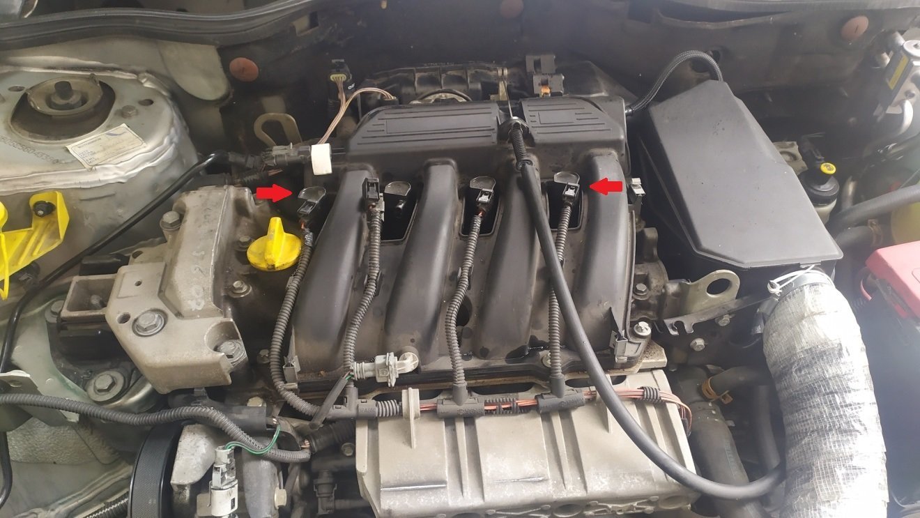

Bon, pour mon soucis sur ma megane 1 phase 2 essence 110CV, de moteur qui vibre anormalement et voyant orange moteur allumé, j'ai des nouvelles !
Je viens de changer les 4 bougies (fait correctement, avec graisse cuivrée, couple de 28 nm), mais rien ne change.
Toujours ce moteur qui vibre anormalement, le voyant orange moteur ne s'affiche pas a faible vitesse ou au ralentit, voiture a l’arrêt, mais au delà, oui. il clignote.
J'ai fais le test de débrancher chaque prise des 4 bobines une à une, moteur tournant au ralentit.
Il se trouve que le moteur cale si je débranche la bobine 2 ou 3, mais le moteur ne cale pas si je débranche une des 2 bobines aux extrémité, la 1 et la 4 (flèches rouge), le moteur vibre plus, suffoque plus, mais ça ne cale pas.
Que peu t'on en conclure pour le moment ? ça peu venir des bobines ?
Merci pour toutes aides !
http://image.noelshack.com/fichiers/2021/18/3/1620232415-bobines.jpg

Enlève la bobine et la bougie, démarre le moteur et rapproche la bobine + bougie du bloc moteur et regarde si ta une étincelle. Refait la procédure pour l'autre extrémité

Tu peux cibler une seule bobine en sortant la bobine de son logement plutôt qu'en débranchant le câble (ou en les échangeant au lecteur OBD), mais vu leur réputation de fragilité, il vaudrait mieux changer au moins les bobines 2-3 (allumage jumostatique sur ce moteur), et si tu peux, les 4.
Vise la marque Beru et évite à tout prix Sagem et Valeo :jap:.
Évite de rouler avec une bobine en moins, c'est un coup à tuer le catalyseur et à polluer l'huile moteur.
Message édité par manisque le 05-05-2021 à 19:13:29

Pantoufle_man merci de ton astuce, cela me parais un zeste spectaculaire néanmoins !
On m'a conseillé aussi de déplacer les bobines 1 et 4 et les inversé avec la 2 et la 3, (en gardant les même connectiques électrique au bon endroit) et voir si dans ce cas de figure, la situation s'inverse (le moteur cale sur les autres cylindres, donc le 2 et le 3) ce qui incriminerais les bobines, cela vous parle cette méthode ?
man-x69 j'avous que j'ai pas tout a fais compris ton histoire de ciblage de la bobine, mais pour l'huile moteur en effet, quand j'ai pris la mesure de la jauge, on ai au 2/3 de la graduation du niveau (au lieu de la moitié), ça, plus l'e85, une vidange s'imposera une fois le soucis résolus :jap:
Message édité par Foxus666 le 05-05-2021 à 20:02:39
C'est une méthode connue : https://fr.wikipedia.org/wiki/Permutation_circulaire
Dans ce cas tu as potentiellement 1/4 des trucs foireux, mais tu ne peux les tester que deux par deux.
IMO le mieux est de remplacer les 4 et de garder les bobines 1 et 4 en rechange au cas-où ça revienne.
Si tu as fait attention en déposant les anciennes bougies, il y a sûrement une différence de couleur entre les 3 bougies "normales" et celle alimentée par une bobine mourrante ou morte (pleine de suie à cause de l'essence mal-brûlée, ou nettoyée à l'essence liquide).
Ça me parait énorme que le niveau d'huile soit visible. Ça sent plus la différence entre le sol pas parfaitement plat ou l'huile qui met une bonne heure à retomber dans le carter.
Mais le premier truc à faire, c'est d'arrêter de rouler avant de réparer. Si c'est réellement visible sur la jauge, je ne donne pas cher du catalyseur :o.
Ta baie moteur est inhabituelle avec le papillon mécanique mais la batterie sur la boite. Est-ce que le code VIN commence par VF1BA0B ou bien est-ce qu'elle a été modifiée ?
Les BA04 ont toutes la batterie dans la baie de pare-brise et les BA1J ont un papillon électrique.
n°62863583
merci de ta réponse complète et précise !
l'idée de ce test de Permutation circulaire est vraiment d’être sur que ça vienne de une ou des bobines, ça me rassurerais, car si faut tester les alimentations injecteurs, les débrancher, c'est galère d’accès, etc...
En gros mon soucis est comme si elle roule sur 3 cylindre, mais en 50% moins prononcé, j'ai vu la différence hier en la faisant tourner sur 3 cylindre en débranchant la bobine 1 ou 4, ça secoue plus  :lol:
Sinon je ferais aussi le test de l'arc électrique comme un membre du topic m'a conseillé, c'est pour tester individuellement chaque bobine si j'ai bien compris.
Sur le câble de la bobine du cylindre 4 par exemple (le 4eme a droite sur ma photo) je vais y mettre chacune des 4 bobine les une après les autres (en intervertissant les bobine pour que la voiture puisse démarrer) avec une des mes ancienne bougie (pour éviter de ré-démonter les nouvelles), démarrer le moteur, et approché cela de la masse du moteur pour voir si un arc électrique se produit, c'est bien ça ?
Je déposerais la bobine et la bougie sur un coussin par sécurité pour bien isolé.
Au sujet de mes anciennes bougies, voila à quoi elle ressemble :
http://image.noelshack.com/fichiers/2021/18/4/1620314954-bougies-megane.jpg
Elle sont de référence BKR6EZ de NGK, mes nouvelles sont des BOSH avec quatre électrodes, de référence FR78X, j’espère que c'est pas trop "froid" ou "chaud" comme référence...
Sinon pour mon code VIN de la carte grise , en effet il commence bien par VF1BA0B , et voila ce que me dis le site yakarouler si je met ma plaque d'immatriculation :
http://image.noelshack.com/fichiers/2021/18/4/1620315123-megane-id.jpg
L'idée de la permutation circulaire est d'identifier la bobine qui pose problème, mais c'est vraiment rudimentaire si tu n'as pas d'autre moyen...
Quand tu parles de débrancher une bobine, est-ce que tu la débranches côté faisceau ou côté bougie ? Si c'est côté faisceau, ça revient au même qu'à débrancher la paire 1-4 ou 2-3 (donc le moteur tourne sur deux cylindres).
Justement, tu ne verras rien si tu isoles la masse de la bougie de la masse du moteur :o.
C'est un test un peu sauvage et pas super réaliste. Tu ne verras pas d'arc si une bobine est complètement morte, mais tu auras sûrement un arc visible mais pas suffisant pour faire exploser l'essence si elle est seulement endommagée. C'est comme ceux qui mesurent la résistance DC des bobines. Ça donne une idée, mais ce n'est pas fiable.
http://image.noelshack.com/fichier [...] ane-id.jpg
Tant qu'à commander des bobines, ça vaut vraiment le coup de prendre un lecteur OBD2, surtout avec une voiture un peu usée qui roule à l'ethanol.
