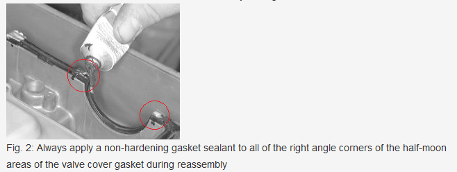

Lors d’un changement de joint de cache culbuteurs, est-ce que c’est suffisant de nettoyer le plan de joint et remettre le nouveau (en caoutchouc) ou il faut prévoir de la pâte à joint également?
Ça dépend de comment c'est foutu. Tu peux devoir ajouter un peu de pâte (de très bonne qualité) à certains endroits critiques comme ceux-ci :
https://rehost.diberie.com/Picture/Get/f/38669
Si tu as des demi-lunes.
Message édité par Profil supprimé le 16-04-2021 à 10:37:41

OK merci, pour info c’est sur un moteur VW de 1999, 2.0 115ch.
Pour la pâte à joint une marque à recommander ou éviter stp?
Question bonus, l’huile qui a suinté sur le moteur je peux la nettoyer avec quoi? Nettoyant frein? Savon noir? Vinaigre blanc?

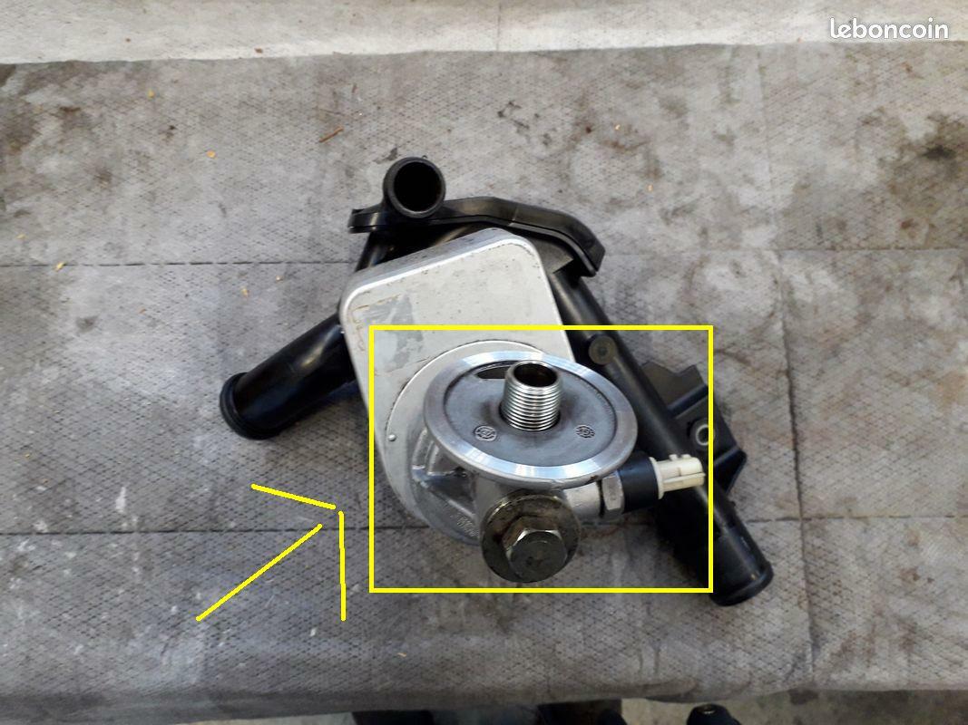

Posté le 17-04-2021 à 16:13:20  profilanswer
Bonjour,
quand on veut acheter une pièces Renault, le prix particulier est très élevé d'où cette question :
Comment acheter par un pro moins cher ?
https://www.zupimages.net/up/21/14/asvv.jpg
Cette pièce là en particulier.
Merci.
