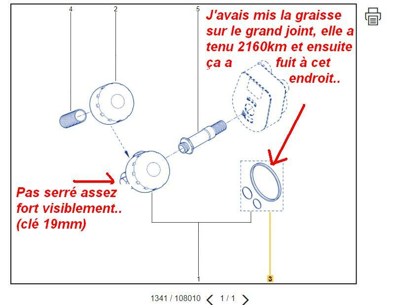

J'ai un coup de lame de scie à metaux de 1mm de profondeur sur un plan de joint de filtre à huile.
https://www.quincaillerie.pro/images/0b428eb9d34a99eb4a85/600/600/P194872.png
https://www.quincaillerie.pro/produ [...] uminium-ml
Ca peut tenir la chaleur et la pression si je remplis de pâte spécial réparation moteur et si oui laquelle ?
Pour l'application je laisse sécher/ou pas et visse mon filtre en huilant le joint/ou pas ?
(En attendant de resurfacer ou changer la pièce..)
https://www.quincaillerie.pro/image [...] 194872.png
Franchement je passe tout simplement un coup de papier de verre super fin et je monte à la pâte à joint bleu standard.
Tu prépares bien ton plan de joint bien propre tu dégraisse bien, patte à joint plus serrage au couple, tu appliques et tu monte directement ne surtout pas laisser sécher.
Autre chose fait vraiment une ligne fine pas très épaisse pour pas que ça chie de partout.

Il semblerait que la fuite vient pas de l'embase de filtre à huile mais du grand torique de la pièce vissée sur le refroidisseur avec une grosse vis qui se serre avec une clé de 19mm..
J'ai donné un grand coup pour serrer, et je testerai plus tard..
https://zupimages.net/up/21/12/eco0.jpg
600€ chez renault l'ensemble ou 100€ le filtre à huile (7€34 à carrefour  :D ) avec les 3 joints toriques (2 pour 2 longues vis et le grand c'est là d'où vient la fuite).
Un distributeur arrive à avoir le tout pour 100€, de la pièces d'origine renault, donc ils se gavent en marge dessus..  [:eddy_60:1]
Message édité par Eddy_60 le 22-03-2021 à 12:34:05
J'avais pas bien visualisé l'emplacement effectivement :/

J'ai aucune clé dynamométrique, j'ai serré très fort quasiment comme les roues.
c'est vissé au pistolet un moteur renault ? Là je peux pas plus  :pt1cable:
Ce n'est pas très cher pour ce que ça sert :o.
Commence par prendre une doc fiable et par la lire en regardant comment les pièces sont serrées (à sec, filetage nettoyé, filetage huilé, avec de la graisse ou au frein-filet), et de quelle façon (contact, couple, couple + angle, vis plastifiée). Idem pour les joints.
Si ta pièce a pris un coup de scie, pourquoi pas, il vaut mieux la remplacer que la rafistoler de façon peu durable et répandre de l'huile en roulant.
Tu peux chercher en casse ou neuf (new-old-stock ou aftermarket).
Dans les deux cas il faudra contrôler les circuits d'huile et d'eau pour être sûr qu'il n'y a pas de fuite ni de mélange.
Cette pièce n'était pas montée sur les premiers K9K 65ch, si ça gêne vraiment tu peux la démonter et la bypasser. Mais elle ne doit pas être montée pour rien, ça serait bête que l'huile soit trop froide sur les trajets courts et trop chaude sur les trajets longs.
