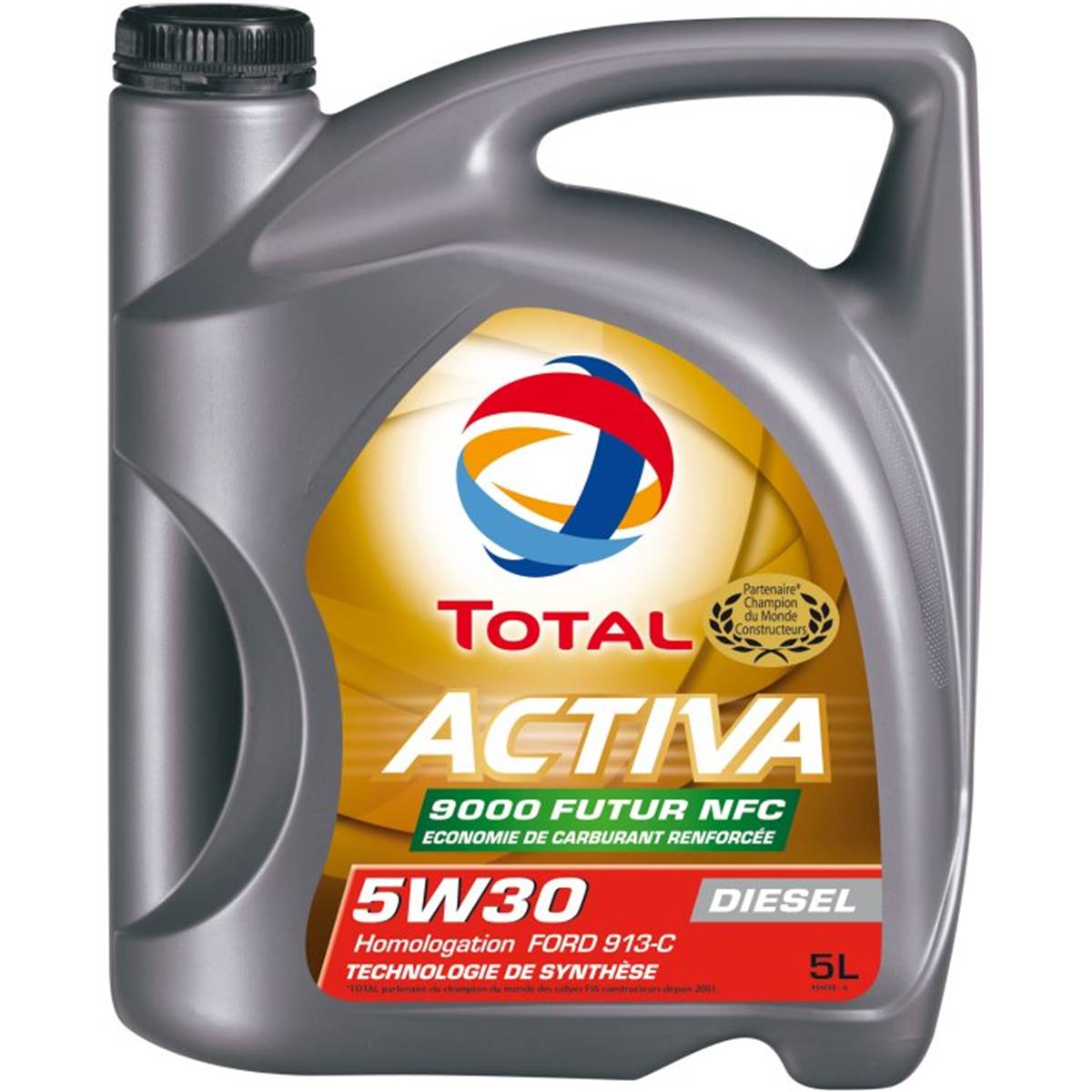

Bonjour,
J'ai besoin de faire la vidange moteur de 2 véhicules.
Est-ce que je peux mettre ces huiles moteur :
Total Activia 9000 FUTUR NFC 5W30 code EAN : 3425901027500
et
Shell Helix diesel Plus 10W40 huile moteur semi synthèse turbo diesel notamment DCI, HDI et TDI
dans les véhicules suivants :
Peugeot 208 1.6 BlueHDi 100 100cv (73kw) - diesel
sur une feuille "plan d'entretien" de la 208, c'est écrit : 00W30 B71 2313 (C1C2)
et
Renault Megane III 3/5 portes (BZ0_) 1.5 dCi (90Ch) - diesel
Est-ce que je peux mélanger les 2 huiles Total Activia 9000 FUTUR NFC 5W-30 et Shell Helix Plus 10W40 dans le même moteur en faisant la vidange ? C'est pour finir des fonds de bidons. Où ce n'est vraiment pas recommandé ?
C'est surtout au niveau des indices de viscosité 5W30 et 10W40 par rapport aux moteurs des 2 véhicules que ma question porte.
Merci à vous :jap:

Posté le 20-03-2021 à 18:34:52  answer
et
Est-ce que je peux mélanger les 2 huiles Total Activia 9000 FUTUR NFC 5W-30 et Shell Helix Plus 10W40 dans le même moteur en faisant la vidange ? C'est pour finir des fonds de bidons. Où ce n'est vraiment pas recommander ?
Il faut pas mettre n'importe quoi dans les mazouts récents. (même les essences d'ailleurs :o)
Tu devrais regarder dans les manuels. Pour les normes ACEA à respecter, la viscosité, voire les normes un peu plus strictes que l'ACEA (genre Renault RN0720)
La 10W40 serait recommandable si tu avais un 1.9d 65 de 25 ans.  :o
Pour la 5W30, elle est en ACEA B5, pas ACEA Cx, donc ce serait étonnant qu'elle soit compatible avec un diesel récent et tout ce qui va avec (filtre à particules)  :o
